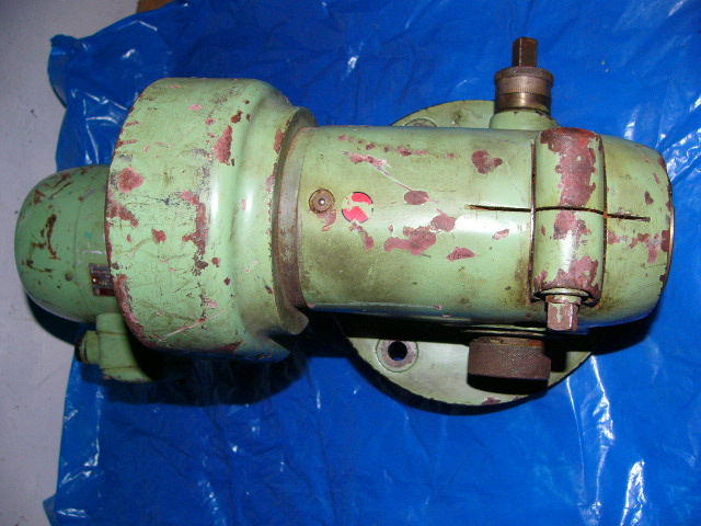

Hlavně rychloběžka na FN25 má rameno a na něm samostatný motor, přičemž rychloběžka pro FN32 je jen samostatná hlava a vyšší rychlost je díky převodům v hlavě. Takže ty hlavy jsou snadno rozpoznatelné.
To je divne… opravdu musi mit tram?
Takze napr. toto neni z fn25?
Kdybys tu hlavu vyobrazil aspoň celou..Podle toho půlobrázku to vypadá jako hlava k 22A, podle toho upínání.
Bohu/žel/dík jsem se u žádné nástrojovky nesetkal s tím,že by hlava z jednoho typu pasovala na jiný(bráno i křížem přes všechny možné značky).
Diky.. foto je od prodavajiciho

Tahle je FN22. Ale toto je jiná hlava než na první fotce. Na první fotce je skutečně FN25. Hlava FN25 je hranatější a má na přírubě T-drážku (šrouby jsou ve stojanu). Hlava FN22 je kulatější a má uchycení opačně.east píše: ↑23. 3. 2022, 6:04Diky.. foto je od prodavajiciho
