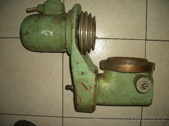

nevi nekdo rozmer priruby rychlobezne hlavy na Fn25? Respektive, je mozne, ze vnejsi prumer by byl 204mm nebo je to uz na Fn32?

Hlavně rychloběžka na FN25 má rameno a na něm samostatný motor, přičemž rychloběžka pro FN32 je jen samostatná hlava a vyšší rychlost je díky převodům v hlavě. Takže ty hlavy jsou snadno rozpoznatelné.

Zbýňa píše: 22. 3. 2022, 5:56 Hlavně rychloběžka na FN25 má rameno a na něm samostatný motor, přičemž rychloběžka pro FN32 je jen samostatná hlava a vyšší rychlost je díky převodům v hlavě. Takže ty hlavy jsou snadno rozpoznatelné.
To je divne… opravdu musi mit tram?
Takze napr. toto neni z fn25?

Dyt tam je právě ten motor... :D

Jasny :-) zarazilo me to rameno. Nicmene furt mi nesedi ten vnejsi prumer priruby 204mm. Nasel jsem, ze svisla hlava u Fn25 ma vnejsi prumer priruby 194mm.

Ramenem jsem myslel to na čem drží motor nikoliv rameno co je na frémě frézky. Hlava na fotce by měla být z FN25, ale ty průměry z hlavy nevím.

FN 25: vnější průměr příruby svislé hlavy, rychloběžné hlavy, obrážecí hlavy je 186mm. A.

tak to budu hledat dal. Tato hlava vypada, ze neni z Fn25 nebo ji minimalne neco na prirube chybi (cast na osazeni)…

Kdybys tu hlavu vyobrazil aspoň celou..Podle toho půlobrázku to vypadá jako hlava k 22A, podle toho upínání.
Bohu/žel/dík jsem se u žádné nástrojovky nesetkal s tím,že by hlava z jednoho typu pasovala na jiný(bráno i křížem přes všechny možné značky).

Diky.. foto je od prodavajiciho

Tahle je FN22. Ale toto je jiná hlava než na první fotce. Na první fotce je skutečně FN25. Hlava FN25 je hranatější a má na přírubě T-drážku (šrouby jsou ve stojanu). Hlava FN22 je kulatější a má uchycení opačně.
