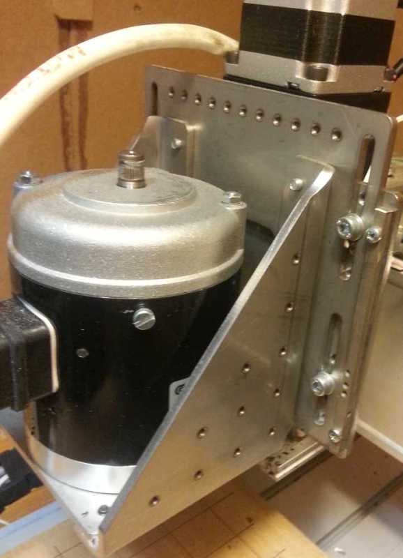

Ale tady je třeba dodržet i natočení.
Ta kamera je proti vřetenu posunutá s definovaným offsetem. A ten je bezpodmínečně třeba po sundání zase nasazení dodržet, protože osadit ji tak přesně rotačně symetricky asi není šance. Navíc při najíždění by při pootočení byly pootočené i osy obrazu.
Jinak by to znamenalo po každém nasazení novou kalibraci.
Tak pokud by se to upínalo na nějaký kulatý trn, muselo by se tam dát kolmo na to nějaké rameno, která by se definovaně opřelo o držák vřetene.

No a co to svrtat na dva koliky a mezi to vrznout jeden sroubek. Proste tak jako byva sesazena kazda vyznamna soucast na velky masine.
25. 3. 2022, 1:22
robokop píše: 24. 3. 2022, 11:55 No a co to svrtat na dva koliky a mezi to vrznout jeden sroubek. Proste tak jako byva sesazena kazda vyznamna soucast na velky masine.
To by možná nějak šlo, i když by se to asi nedělalo úplně snadno. Viz fotka toho držáku.
Naplacato k tomu našroubovat lineár (nebo i ten zbraňový úchyt) bude snadné. S kolíkama by to bylo asi horší.
