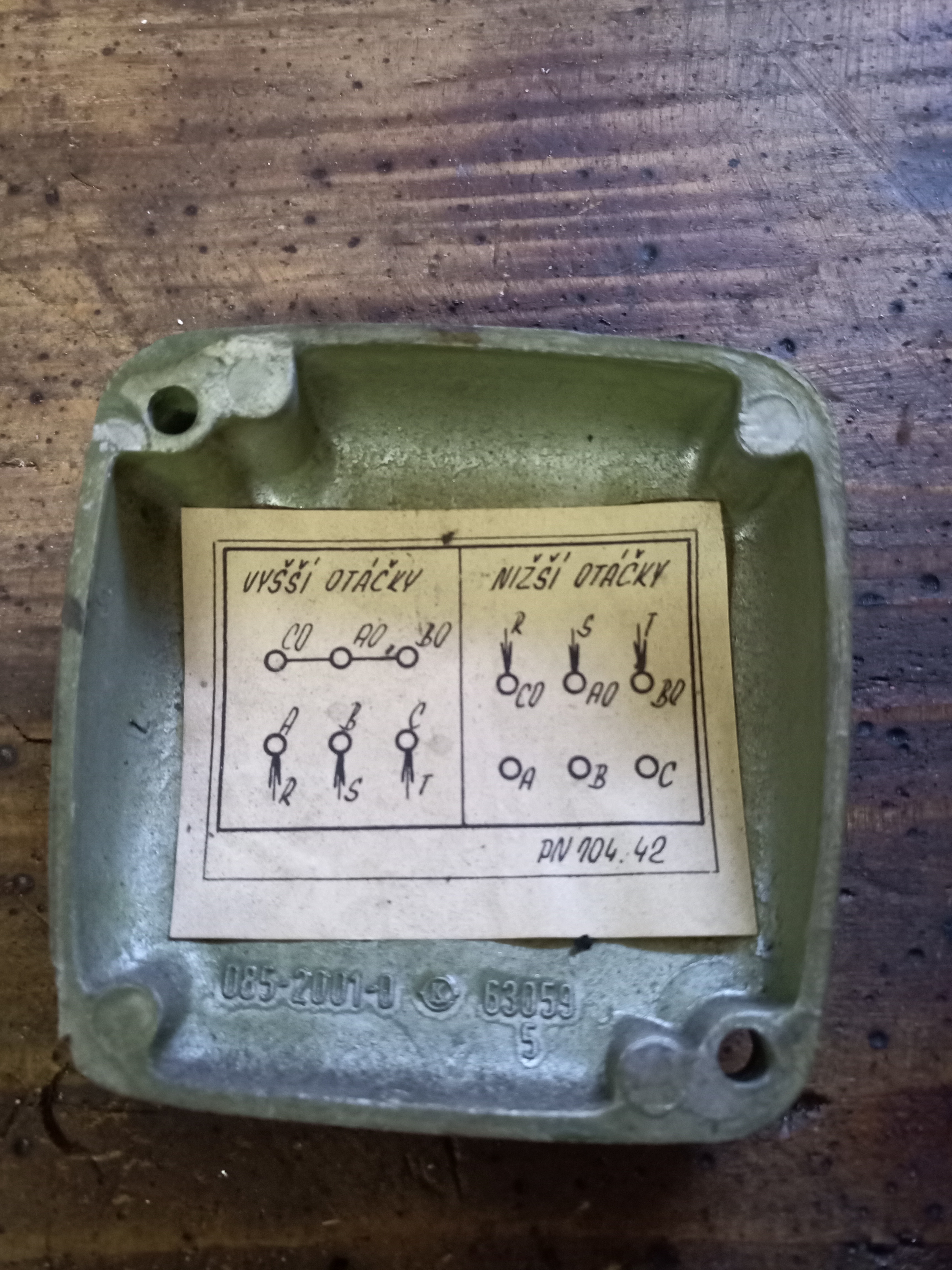

Zdravím, prosím o pomoc, nie som odborník čo sa týka elektriny. Vedel by niekto polopate poskytnúť zapojenie motora s vačkovym spínačom. Ďakujem

Zřejmě Ti bude muset zapojení provést elektrikář, protože značení vývodů motoru bude třeba i odlišné od schématu.

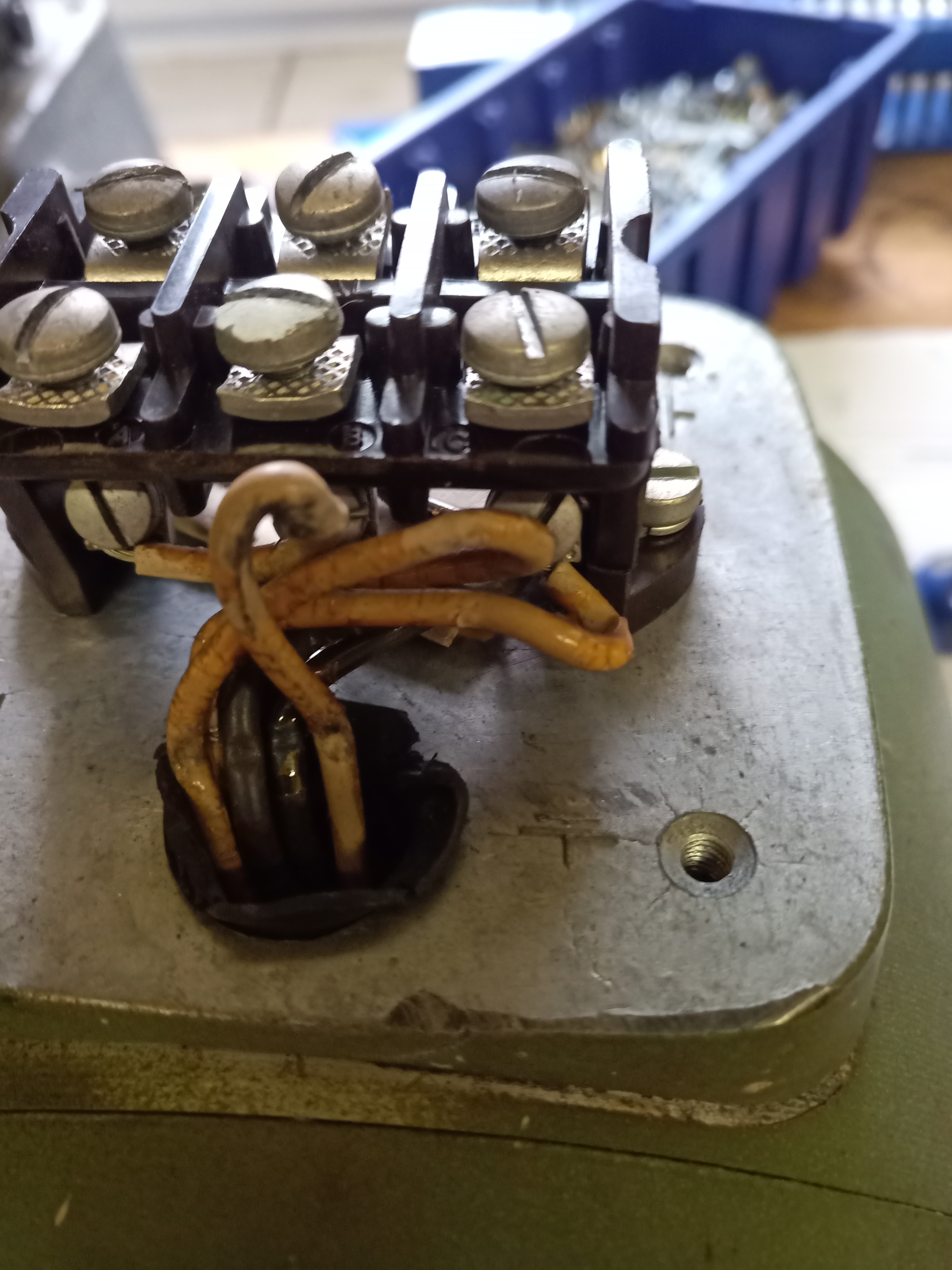

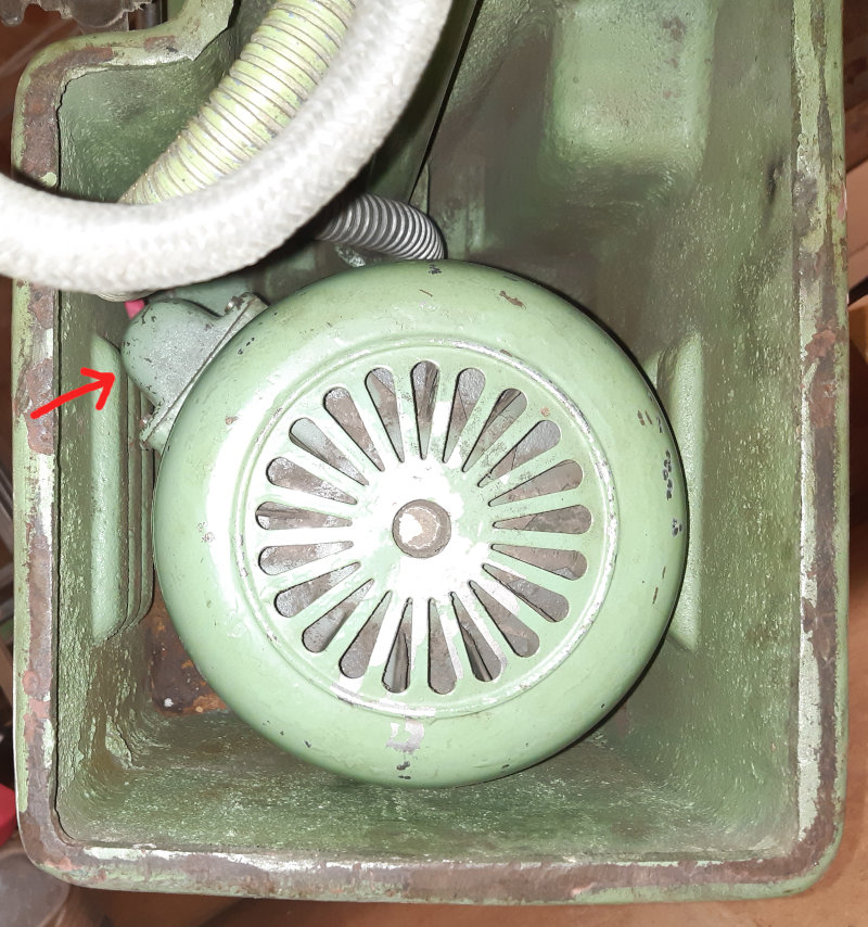

Nejde mi utáhnout/povolit řemen. Připojovací elektro krabice co je na těle motoru naráží do stěny. Mohl by mi někdo vyfotit motor zespoda, jak je pootočený a kudy vedou kabely? (foto je vypůjčené tady z vlákna)

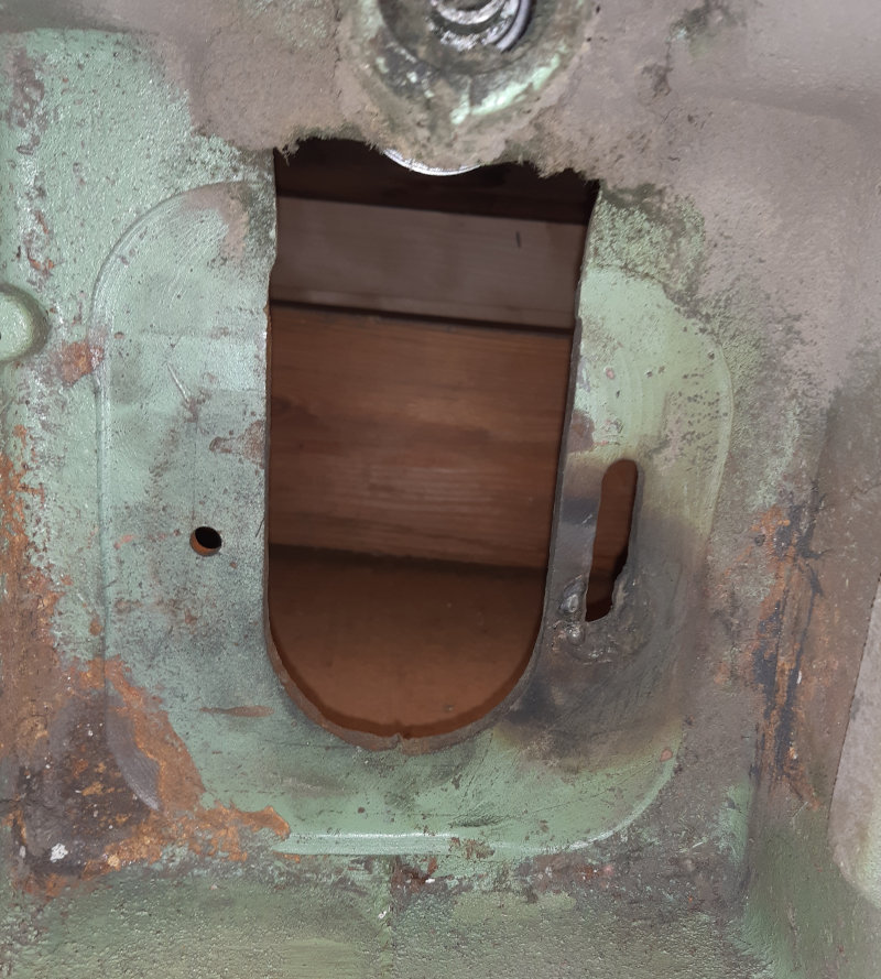

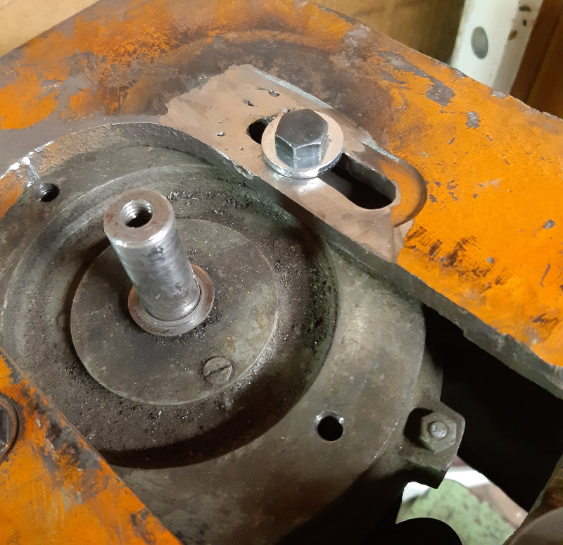

První potíž, co vykoukla po očištění je, že to někdo svářel. Těžko říct, jestli to bylo vylomené, každopádně svár už nebyl nijak opracován. A to ani zevnitř. Na první fotce je to už svrchu trochu líznuté pilníkem.
Jednak šroub nešel víc dozadu, druhak díky navařené pecce zespoda byl motor o pár mm níž a aby se nekýval, byla tam ještě napříč vložená podložka. Tím zas neseděla vzájemná výška řemenice na motoru a vřeteni. Podle opálené barvy soudím, že to bylo zavařené až později po výrobě.
Po odbroušení má šroub volný pohyb, ale problém je stále s motorem. Ten naráží elektro krabicí do boku, pokud je krabice vlevo vepředu. Když motor pootočím o čtvrt otočky, aby krabice byla vlevo vzadu, pak mi zas nestačí délka kabelu...
Můžete mi někdo vyfotit, jak je to řešené na vaší vrtačce? Díky :D
