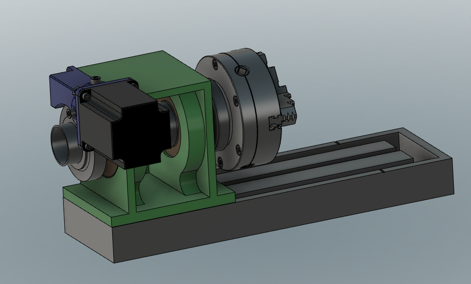

Tak jsem se konečně dostal k pokračování na děličce. včera jsem stihl na hrubo obrobit můj odlitek a až mi přijdou ložiska tak budu pokračovat na vyvrtávačce. jako pohon jsem váhal mezi servem a krokáčem ale nakonec jsem zvolil hybridní krokáče nema34 protože řízení serv bych asi nezvládl. Požadavky na děličku byly: odklápěcí šnek pro snadné centrování, nízká váha, co nejvyšší tuhost pro kontinuální frézován oceli, velký průchod, stejné upínání sklíčidla jako na soustruhu pro snadné přehazování obrobku i se sklíčidlem bez nutnosti znovu centrovat. Chci použít kuželíková ložiska FAG 30212, ty mají vnitřní Ø60 a tady ještě váhám jestli vrání vřetene udělat 50.5mm (což by bylo 4,75mm na stěnu a to se mi zdá málo) nebo jestli bude stačit 40.5 nebo alespoň 46mm
materiál na vřetena se používá myslím 14220 ale já chci použít 15142 nebo 19312/19313, celé vřeteno zakalit a poté brousit, pro tuhost to bude myslím nejlepší řešení. S mazáním převodu taky ještě nemám jasno, zda vazelína nebo olej. Chvíli jsem i uvažoval dát na děličku dva motory, jeden rychlostní pro soustružení a druhý polohovací s šnekem který by se pomocí modelářského serva odklápěl a přiklápěl do záběru ale vzhledem k tomu že mám vedle soustruh s poháněčkama tak to asi nebude nutné, každopádně v konstrukci s tím budu počítat
Váha samotné děličky vychází na cca 25kg, dělička se sklíčidlem bude mít asi 32kg. Cenu jsem spočítal na cca 14000kč bez práce.
Nahradil jsem řízení přes paralelní port kartama od Mesy, konkrétně 5i25 a 7i76 a musím uznat že to je jiná písnička. už mám připojené i MPG, jediné s čím ještě zápasím je analogový výstup z mesy pro řízení otáček vřetena.
Tak nějak mě to chytlo a říkám si, když už mám tu mesu tak co kdybych zase udělal nějaký upgrade
slot pro enkodér vřetena mám volný a bylo by skvělé kdyby to umělo řezat závity, dále si říkám že bych přidal pravítka (čistě ze zvědavosti
, neočekávám že by se tím výrazně zvýšila přesnost)
