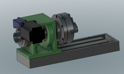

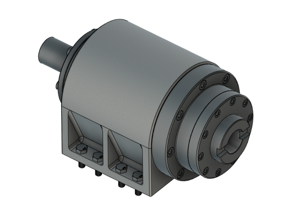

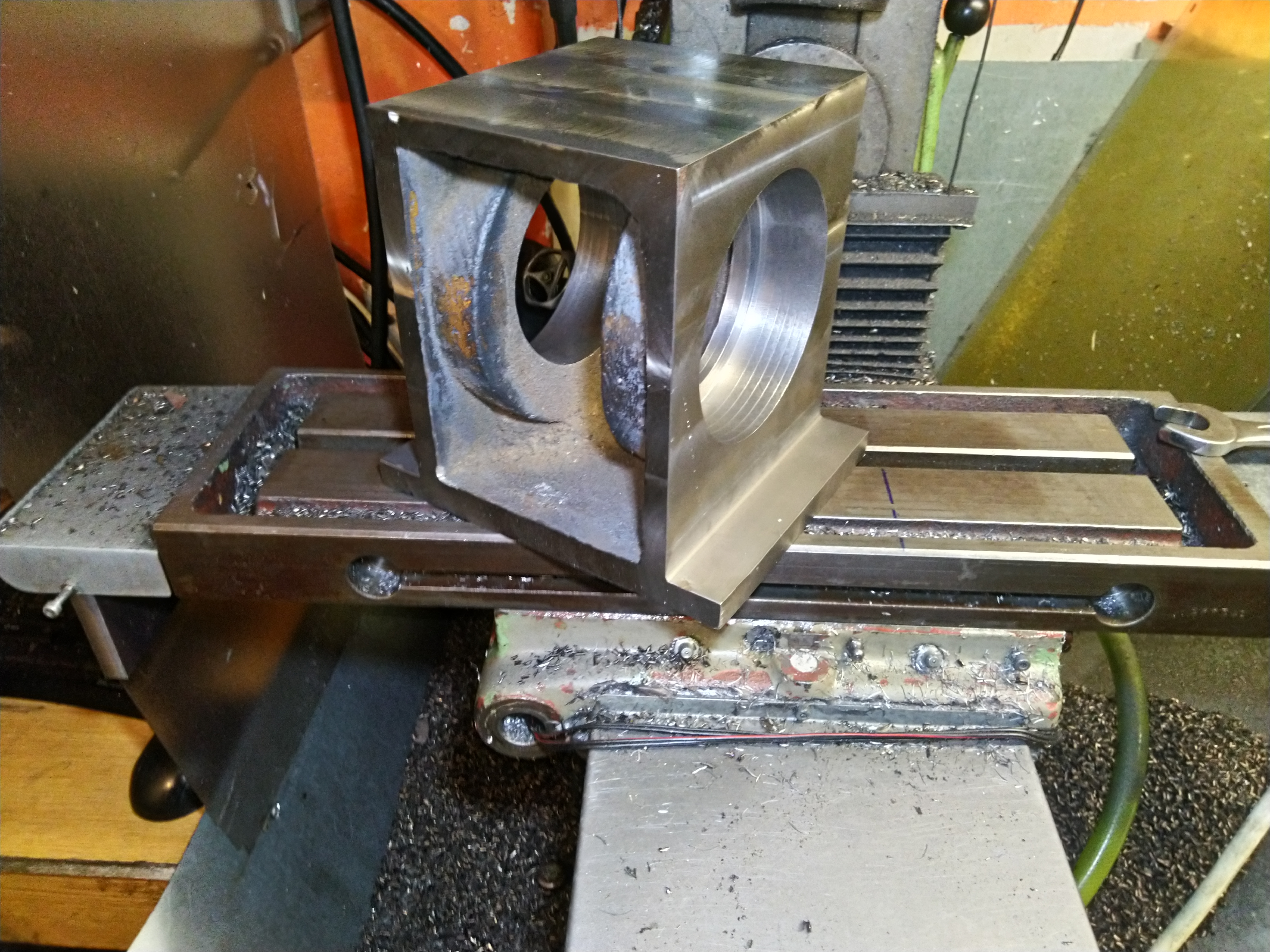

Tak jsem se konečně dostal k pokračování na děličce. včera jsem stihl na hrubo obrobit můj odlitek a až mi přijdou ložiska tak budu pokračovat na vyvrtávačce. jako pohon jsem váhal mezi servem a krokáčem ale nakonec jsem zvolil hybridní krokáče nema34 protože řízení serv bych asi nezvládl. Požadavky na děličku byly: odklápěcí šnek pro snadné centrování, nízká váha, co nejvyšší tuhost pro kontinuální frézován oceli, velký průchod, stejné upínání sklíčidla jako na soustruhu pro snadné přehazování obrobku i se sklíčidlem bez nutnosti znovu centrovat. Chci použít kuželíková ložiska FAG 30212, ty mají vnitřní Ø60 a tady ještě váhám jestli vrání vřetene udělat 50.5mm (což by bylo 4,75mm na stěnu a to se mi zdá málo) nebo jestli bude stačit 40.5 nebo alespoň 46mm
materiál na vřetena se používá myslím 14220 ale já chci použít 15142 nebo 19312/19313, celé vřeteno zakalit a poté brousit, pro tuhost to bude myslím nejlepší řešení. S mazáním převodu taky ještě nemám jasno, zda vazelína nebo olej. Chvíli jsem i uvažoval dát na děličku dva motory, jeden rychlostní pro soustružení a druhý polohovací s šnekem který by se pomocí modelářského serva odklápěl a přiklápěl do záběru ale vzhledem k tomu že mám vedle soustruh s poháněčkama tak to asi nebude nutné, každopádně v konstrukci s tím budu počítat
Váha samotné děličky vychází na cca 25kg, dělička se sklíčidlem bude mít asi 32kg. Cenu jsem spočítal na cca 14000kč bez práce.

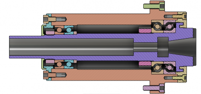

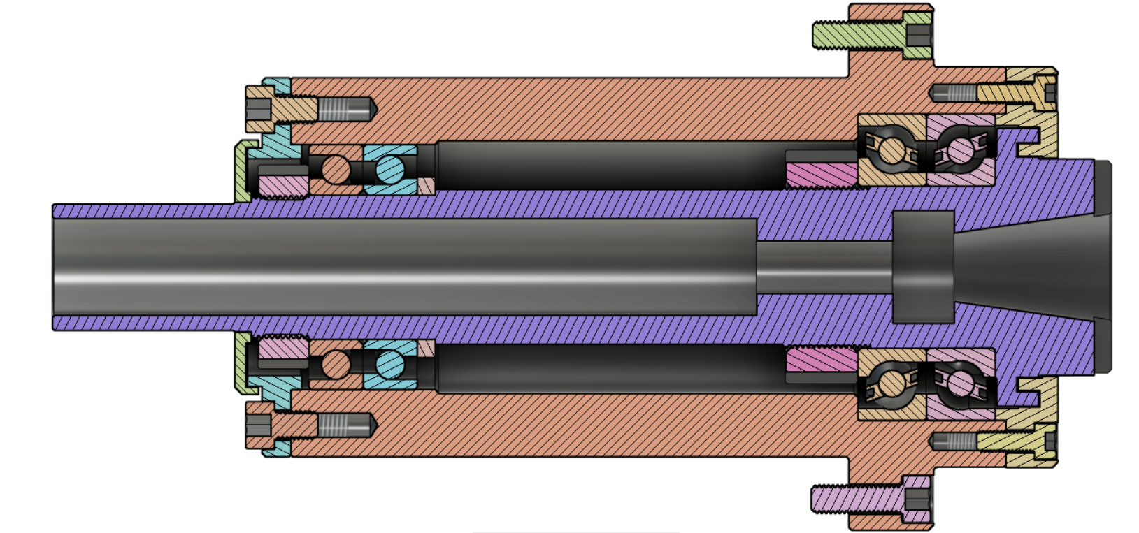

Dnes jsem se rozhodl že čínské vřeteno nahradím snad tužším vřetenem vlastní konstrukce.
Problém stávajícího vřetena je, že když frézuju ocel při hloubce 6 mm a víc, tak je povrch doskákaný a téměř okamžitě to tupí tk frézy, a nemá vliv jestli beru bokem jen 0.01mm nebo 0.7mm. Nemusí to být na 100% problém vřetena, ale určitě se to tím zlepší.
Stávající vřeteno jsem zkoušel vymezovat na ložiskách, (konstrukce vřetena teda nebyla nic moc, na straně u upínacího kuželu sice byly ložiska s kosoúhlým stykem ale na straně od řemenice jen klasické radiální které mají samozřejmě nějakou provozní vůli). Po vymezení se to trochu zlepšilo ale stále to není ono, navíc při otáčkách nad 3000ot/min se to vřeteno přehřívá, a taky zde chybí automatické upínání.
Bude to sice (jak se znám
) projekt na delší dobu, ale je třeba postupně objednávat součástky, zařizovat odlévání atd. a ve volných chvílích na tom pracovat.
Držák bych chtěl nechat odlít z litiny 422425 a následně obrobit. Tubus bych vyrobil asi z 12050 a nebo 11523, ještě nevím. Hřídel bych viděl na 14220 a nebo jinou cementačku + kalit kužel a plochy pro ložiska. Díru v hřídeli ještě nevím a nemám ji přesně zakreslenou, musím počkat až mi z číny přijede mechanizmus upínání + talířové pružiny a pak ten model přizpůsobím. Ložiska jsem zvolil s kosoúhlým stykem, ze strany od upínacího kuželu pevně a ze strany řemenice budou v tubusu uložené volně aby mohly mírně axiálně pochodovat vlivem tepelné roztažnosti. ze strany od řemenice jsem zvažoval i jehlové nebo válečkové ložisko, ale tam by byl problém s vymezením radiální vůle.
kvůli talířovým pružinám asi nezbude dost stěny pro péro které by přenášelo sílu z řemenice, takže bych ji chtěl vyřešit svěrně a nebo na kuželu. řemen použiju asi mikroklínový a hned pod ním se bude nacházet malý ozubený pro enkodér

Prečo tam máš ten veľký priemer nad upínaním v dutine?
ja mám na arrow remenicu chytenú nad vrchným ložiskom.
ak by si to spravil aj ty, tak priemer pre remenicu bude o pár mm väčší ako teraz a už by sa mohlo to pero zmestiť.
Meki
- Příspěvky: 650
- Registrován: 20. 4. 2020, 11:37
- Bydliště: Trojanovice
zatím ještě nevím přesně jak to bude, pružiny co jsem se díval jsou 28 a nebo 25mm a mám tam díru 27mm, objednal jsem pružiny přímo pro iso30 tak jsem zvědav co přijede.
