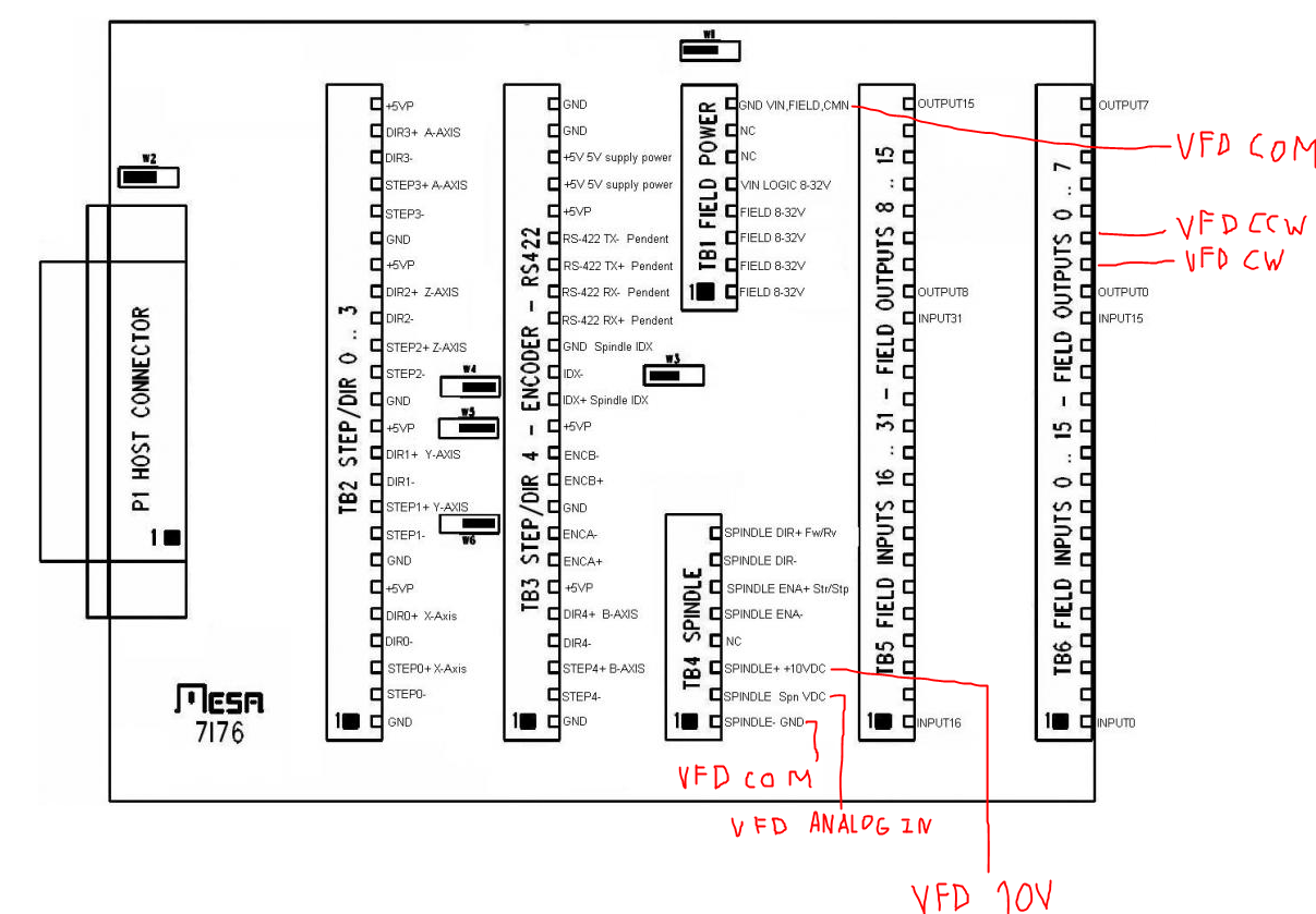

Dnes jsem se trápil s vřetenem a nedaří se mi to rozlousknout.
Mesa 7i76, linuxcnc2.7.15 , zapojení viz obr. (frekvenční měnič řídím 0-10V z konektoru TB4, CW a CCW mám vyvedené z konektoru TB6) CW a CCW funguje, ale na analogovém výstupu je stále 0V.
kod v HALu:
setp hm2_5i25.0.7i76.0.0.spinout-minlim [SPINDLE_9]OUTPUT_MIN_LIMIT
setp hm2_5i25.0.7i76.0.0.spinout-maxlim [SPINDLE_9]OUTPUT_MAX_LIMIT
setp hm2_5i25.0.7i76.0.0.spinout-scalemax [SPINDLE_9]OUTPUT_SCALE
net spindle-output => hm2_5i25.0.7i76.0.0.spinout
nevím jestli je správně ten spindle-output, pro jistotu jsem zkusil i tohle:
net spindle-vel-cmd-rpm-abs => hm2_5i25.0.7i76.0.0.spinout
ale žádná změna, na výstupu stále 0V i když zkouším příkazy M3 S500 i M4 S500
v HALSHOW vidím že spindle-vel-cmd-rpm-abs je hodnota kterou požaduju ale na mesa kartě nenaměřím nic (mezi piny SPINDLE- a SPINDLE+ mám napětí 10.4V).
musí se ještě něco definovat/nastavit aby to fungovalo? (hodnoty OUTPUT_SCALE, MIN_LIMIT, MAX_LIMIT jsem zkoušel měnit ale nemá to žádný vliv)
a další věc- je normální že se mi ve stromku HALSHOW nedaří najít hm2_5i25.0.7i76.0.0.spinout? když vlezu do sekce hm2_5i25.0.7i76.0.0 tak nikde nevidím vřeteno

chtěl bych použít analogový výstup na mese 7i76 který je na konektour TB4, nechci to řídit pomocí PWM, a nebo to PWM souvisí i s tím analogovým výstupem?

- robokop
- Site Admin
- Příspěvky: 23000
- Bydliště: Praha
tim PWM jsem myslel interni PWM generator v mese ktery generuje to ridici napeti
i kdyz tady je myslim polovodicovy potak takze omluva za mateni
proste u vetsiny tech karet je enable pin ktery aktivuje ten analogovy vystup bez nej je to mrtve
nacti dokumentaci k mese, je to jen par stranek
