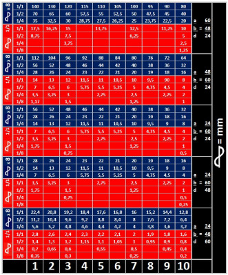

Tabulka stoupání závitů pro soustruk SV 18 RA
Štítek pro SV 18 RA
https://www.facebook.com/groups/strojar ... 651613091/

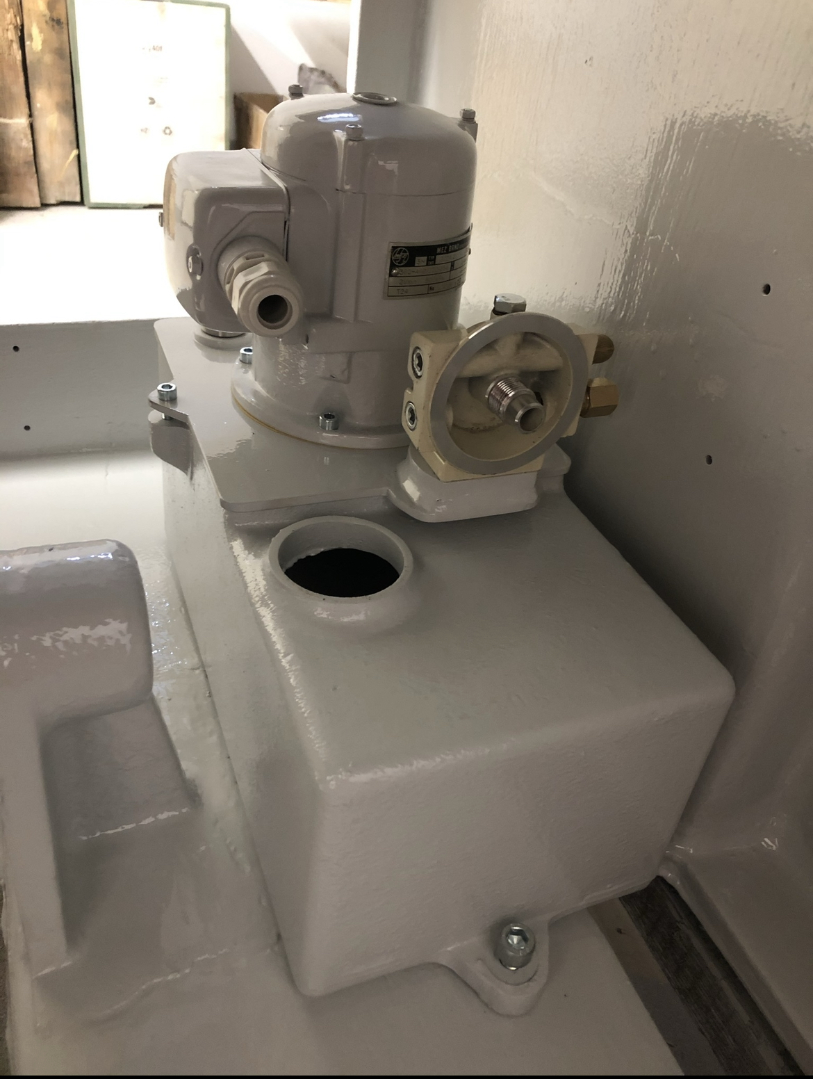

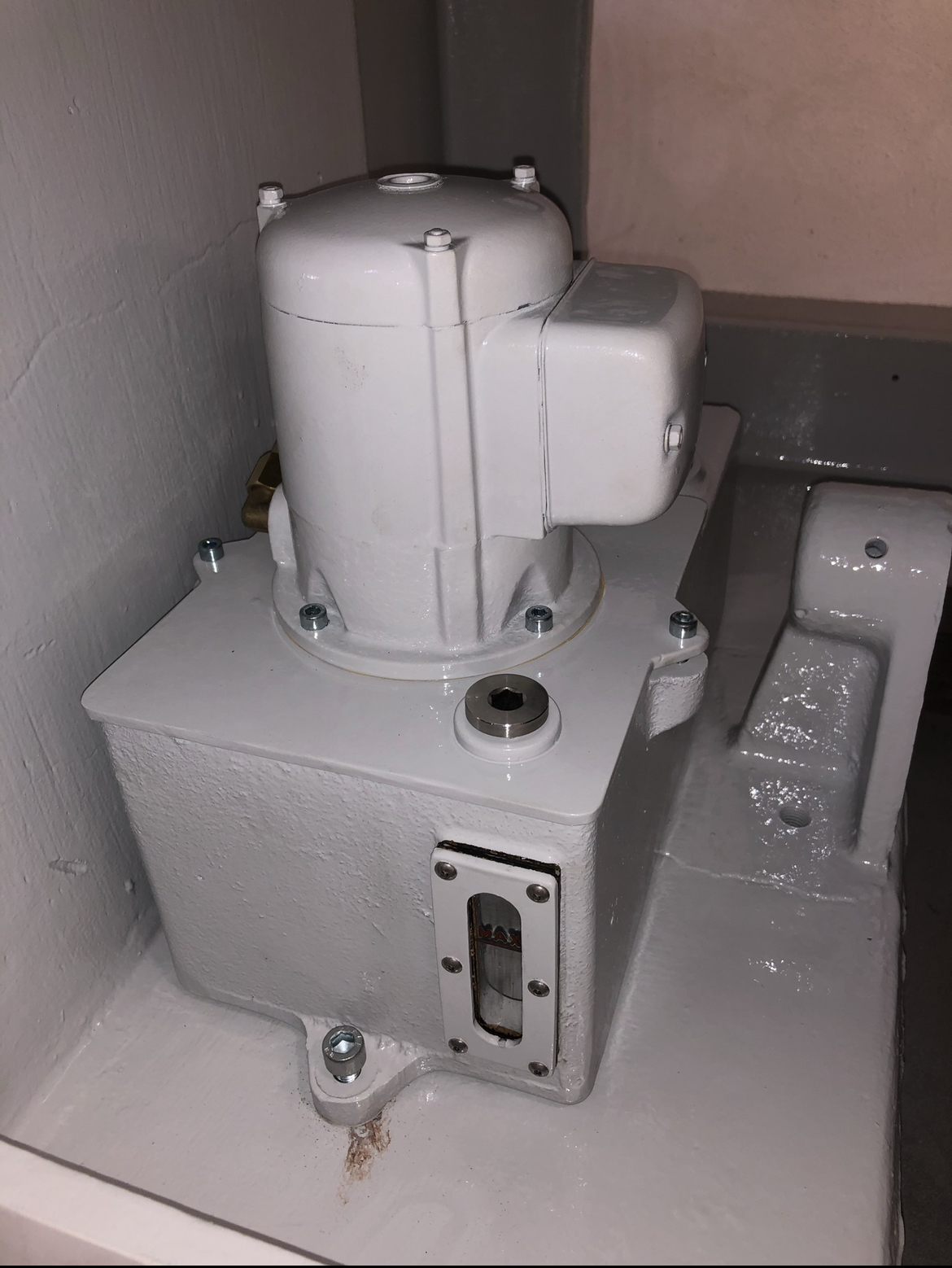

Riešil niekto filter do nádržky na olej?
Chcem to poriesit.. Kde je najlepšie dať filter? Riešil to už niekto?
Som rozmýšľal, že do nádržky ako ťahá olej ale raz som už mal tenké sitko na trubke čo steká olej naspeť zabilo mi ho a nalialo mi plný vretenik olejom
Ahoj, no ja som to tiez riešil, primontoval sem tam olejovy filter ano na aute, len nahradil ten plech platnou hrubky 5mm na ktory som prisroboval drziak filtra ten je z aliexpres, filter ma aj spetny ventil takze drzi hladinu

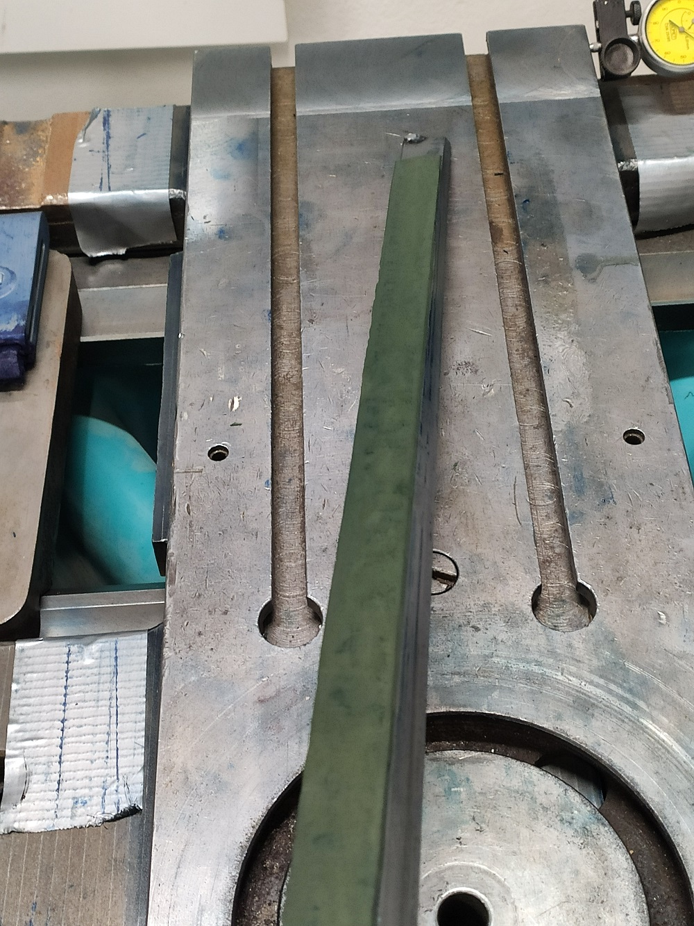

Oživím svoje staré vlákno. Soustruh ani po dvou letech není v provozuschopném stavu, ale stala se neuvěřitelná věc - asi po roce velmi nepravidelného snažení se mi povedlo na sebe napasovat příčné vedení. Celkem mělo moje snažení tak asi pět fází - nejdřív jsem zaškrabával desku příčného vedení podle saní, o kterých mi jako laikovi nedošlo, že mají příčné vedení jen přehoblované, takže křivé. V moosu, kde byl soustruh na částečné generálce, jsem chtěl příčného vedení saní přebrousit, tak jsem doufal, zcela naivně, že to tak bude a že bude vedení na saních rovné. Po mnoha a mnoha hodinách snažení, kdy to pořád nějak nesedělo mi to docvaklo. Přišla tedy druhá fáze - nejdřív zaškrabat příčnou desku podle příměrné desky a padesátistupňového hranolu. Podle příčné desky pak zaškrabat druhou půlku vedení na saních. Výsledek lepší, ale pořád mi vedení na saních vycházelo mírně konkávní. Ne a ne se trefit do rovnoběžnosti. Zjistil jsem, že moje příměrná deska a hranoly nejsou úplně rovné. Dvě stovky odchylky na půl metru na příměrné desce a hranolu se možná nezdá jako moc, ale asi těžko s tím člověk vyrobí rovnou rybinu. Takže mi bylo jasné, že si někde musím obstarat něco opravdu rovného. Mezitím ještě nastala třetí fáze, taková odbočka - zjistil jsem, že asi bude dobré na saně nejdřív pověsit suportovou skříň, že to asi trochu ovlivní rovinnost příčného vedení. A taky že jo - když jsem saně na skříň dotáhl, tak se saně celé pokroutily. Dosedací plochy saní a suportové skříně byly křivé snad o desetinu. Takže další práce. Ve čtvrté fázi jsem vyráběl dokonale rovný tušírovací hranol. Jak jinak, než že jsem sehnal další dva a zaškrabával jsem 3 hranoly mezi sebou. Doporučuji. To mi taky dalo poměrně pod nohy. A konečně pátá fáze - kdy jsem to konečně dal dohromady. :D
Mám to zatím zaškrabané jen na "hrubo", ještě tam jsou mírné odchylky, ale mám pocit, že na to asi kašlu. Tady je video jak to jezdí. Při maximálním vyjetí se deska vzadu hýbe tak o 4 stovky (vzadu je na posledních 10 cm jedna rybina trochu víc vybraná), jinak se při normálním vyjetí ani nehne a jezdí úplně lehce. Tady je video https://youtube.com/shorts/kuIuiBqfErw
Akorát (no, možná mimo jiné) jsem zprasil klín. Potřeboval jsem ho rozšířit, tak jsem ho podlepil turcitem a pro podlepení jsem zvolil nefunkční plochu klínu (ta, která nejezdí). Jenže mi nedošlo, že zadní šroub, který klín stahuje do mezery, se nebude mít o co opřít, jen o ten nalepený turcit. Takže jsem si turcit vzadu na klínu zničil/odlepil. Aby měl šroub do čeho zabrat, tak jsem na klínu vzadu vyrobil svářečkou bod a zbrousil ho do vhodnější podoby. Vypadá to hnusně, ale funguje to. Klín (a ani deska příčného suportu) není na mém soustruhu z litiny. Takže na to jde svařovat, ale taky se to pěkně blbě škrabalo. Doteď jsem nepřišel na to, jak nabrousit škrabák, aby aspoň chvíli vydržel a dělal pěkný povrch. Na litině v pohodě, ale na klínu a desce příčného suportu mám docela dost škrábanců od škrabání.
Výsledek mě ale hodně těší. Jsem rád, že jsem to byl schopný napasovat na sebe. Ale těch hodin. Tipnul bych, že tak 150. Myslím, že jsem při svém snažení objevil všechny slepé uličky, které mohly nastat.

ahoj ,nechci ti do toho kecat, ale jak víš ,že ti to jede kolmo na vřeteno?😉

No jak. Úchylkoměr to říkal :) Ten je uchycený na vřetenu. Přes váleček změřím začátek rybiny, pak pootočím vřetenem a změřím konec rybiny. Mám pocit, že to má být nějak 0 až 3 stovky/300mm stočené k vřetenu. Mně vyšlo, že to mám kolem nuly, možná trochu do záporu. Ještě se budu snažit to zkorigovat.

ok, z těch fotek a z videa to nejde poznat😉

Mimochodem, co se geometrie týče, ještě jsem, možná zbytečně, měřil naklopení příčného vedení, tzn. jestli je levá rybina příčného vedení ve stejné výšce proti loži/proti ose vřetena jako pravá rybina. Při používání podélného nebo příčného posuvu je hádám naklopení úplně jedno, ale pokud se zapojí nožový suport, který je umístěný na naklopené rovině, tak nůž při pohybu nožového suportu v podélném směru bude zajíždět nad a/nebo pod osu obrobku, což asi na velkých soustružených průměrech moc neprojeví, ale na malých třeba ano. Druhá možnost je to naklopení kompenzovat někde po cestě od příčného k nožovému suportu, ale přijde mi lepší to vyřešit hned u zdroje.

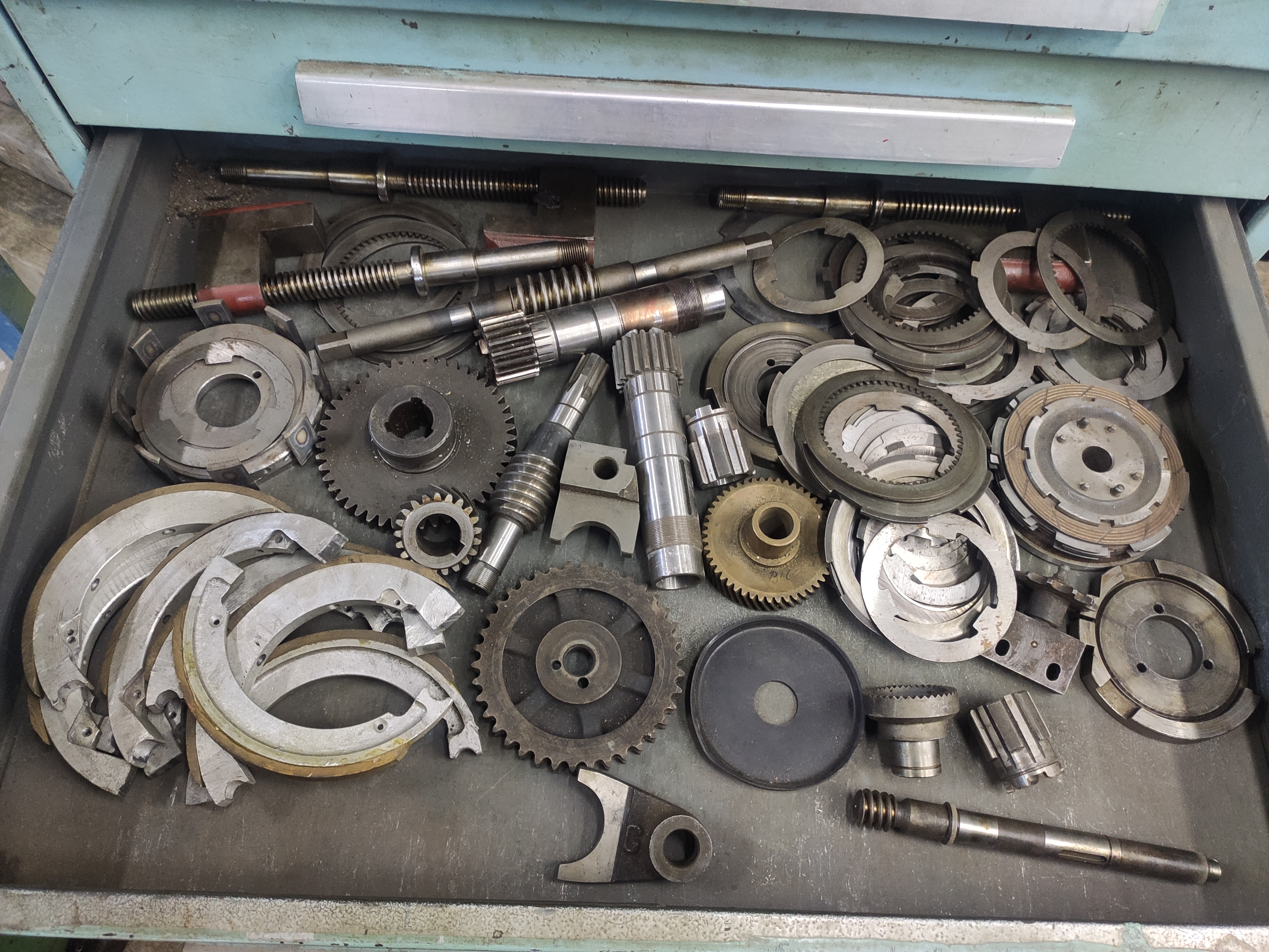

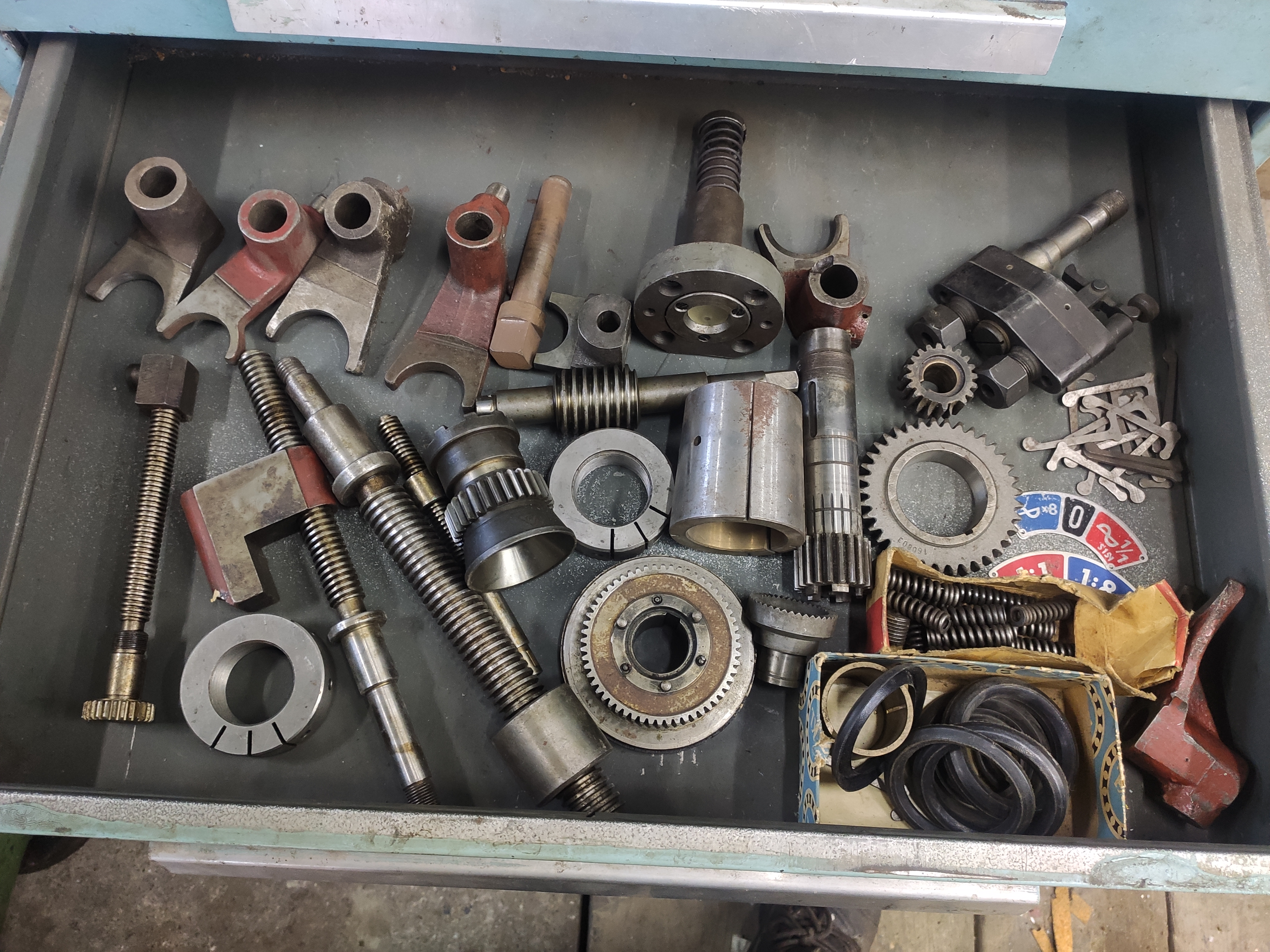

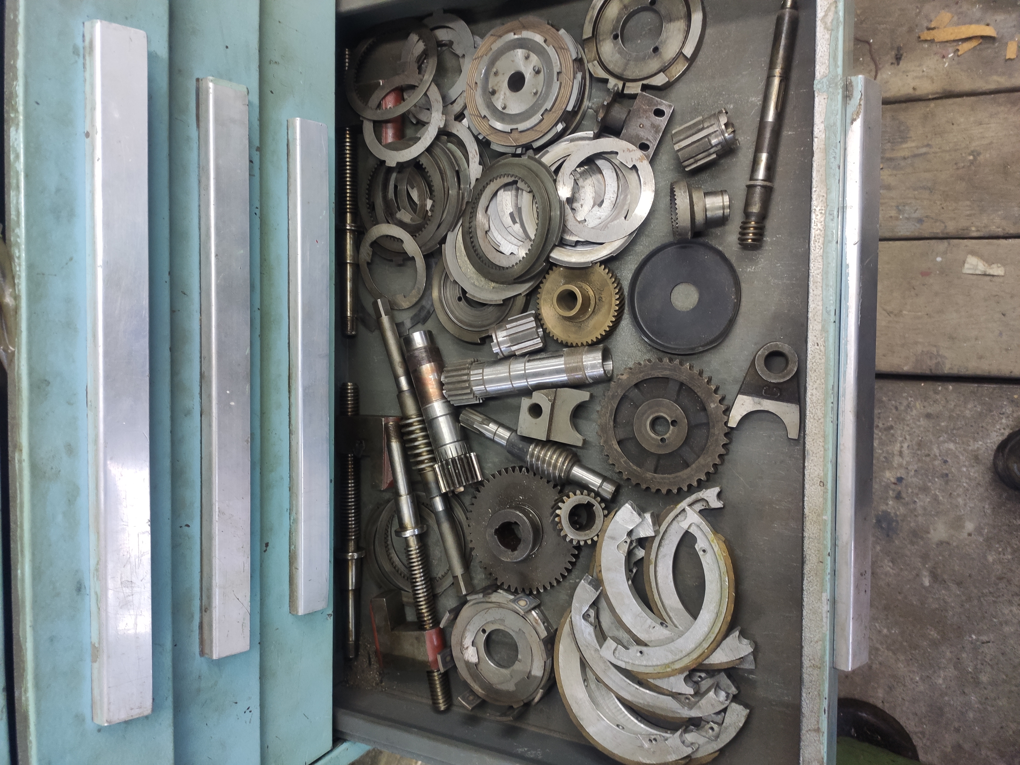

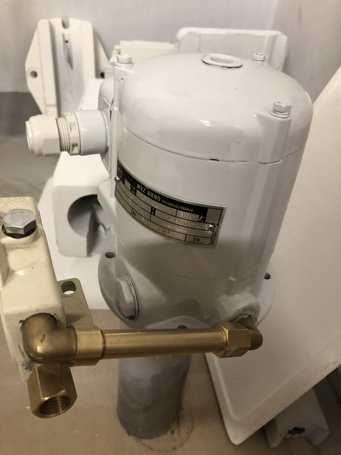

Vedel by niekto povedať na aký stroj sú tieto veci ? Dostal som to k frézke Fus 22 ,ale starý pánko mal predtým aj sústruh sv 18
strommer
Příspěvky: 45
Registrován: 13. 8. 2020, 12:06
14. 1. 2023, 5:21
A ešte toto
