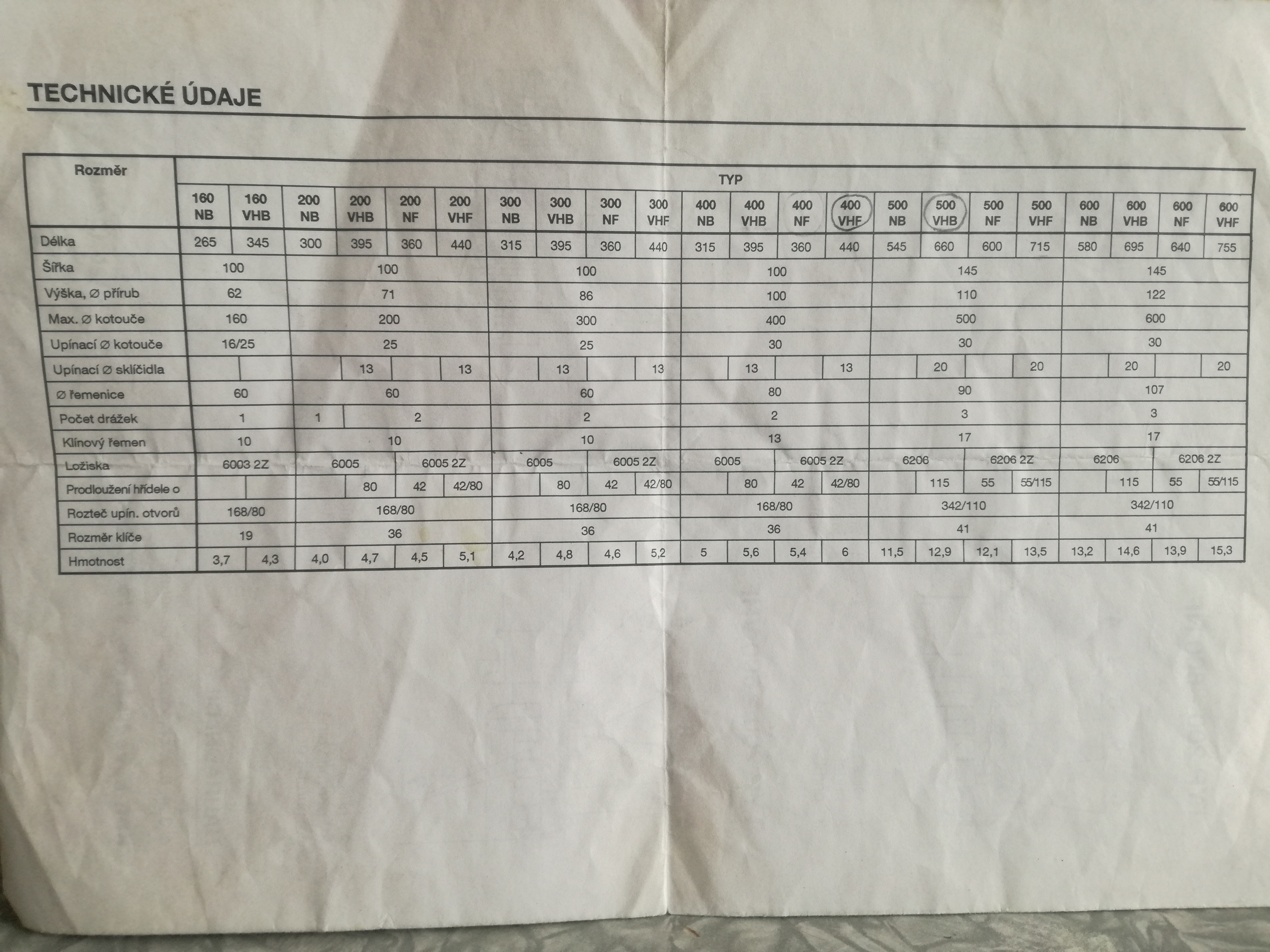

Dobrý den,
chtěl bych se zeptat, jaky materiál bude vhodný na hřídel pro cirkulu?.
Děkuju za odpovedi.

11 500 asi bude tiež dobry material hore v technickom popise otom pišu.
