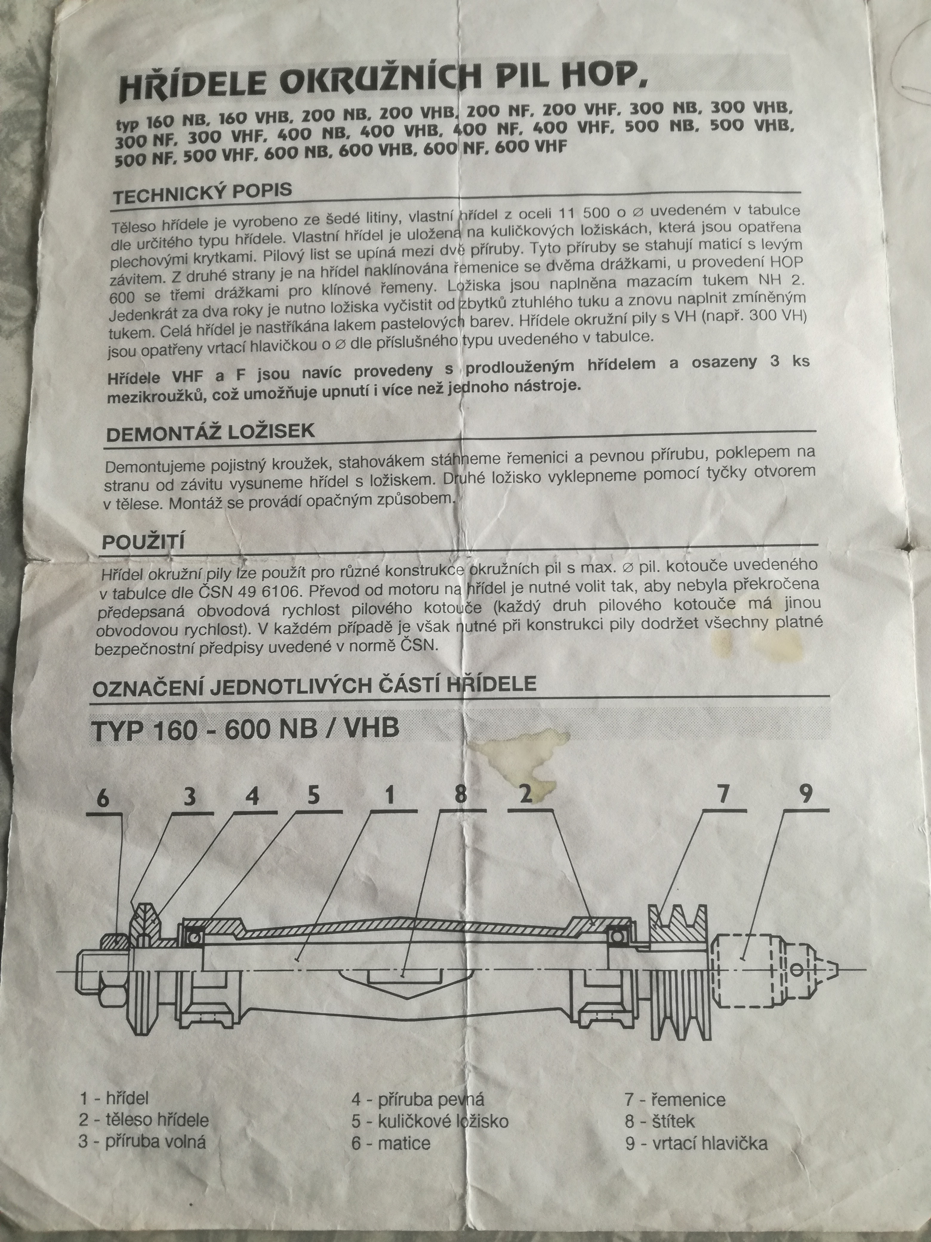

Dobrý den,
chtěl bych se zeptat, jaky materiál bude vhodný na hřídel pro cirkulu?.
Děkuju za odpovedi.

11523 , 11600, 12050 ... A samosebou cokoliv lepšího.

LukasG píše: ↑11. 4. 2022, 4:47 a co treba nejakou 15, v zuslechtenem stavu?
jj 15141 QT

11 500 asi bude tiež dobry material hore v technickom popise otom pišu.

Asi to nakonec udelam z 11523 či 12050.
