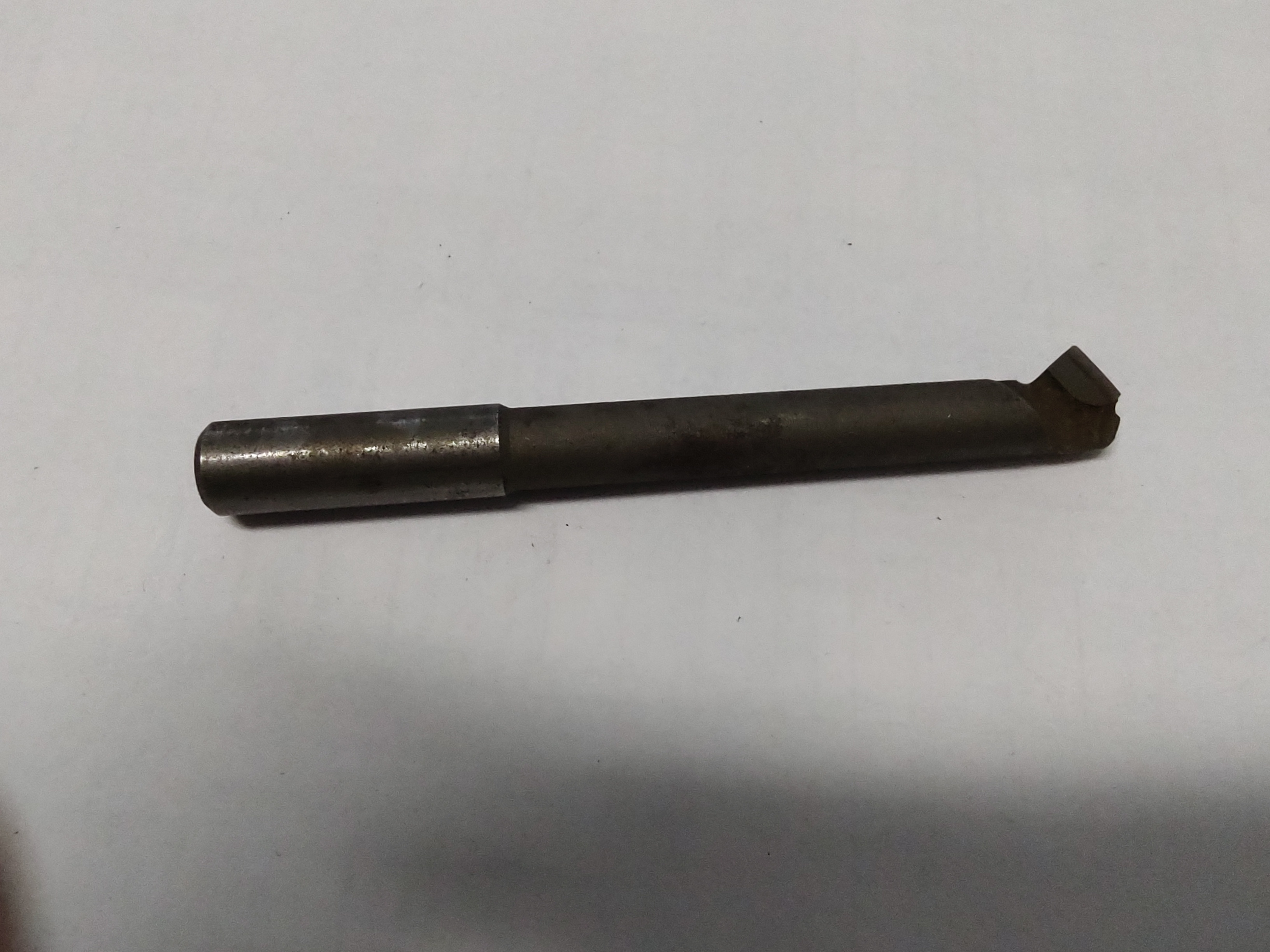

Můžeš použít i vnitřní nožík.
Tímhle protáčím díru pr 16 do hloubky 100 mm. Ta díra musí být přesně umístěná a hlavně nesmí být do "rohlíku". Je na aretační kolík do revolverové hlavy.
Asi 200 otáček a třísku tak 0,1 // na průměr //. I když je to do litiny mažu to olejíčkem.
Finálně nechám tak 0,02 a projedu to výstružníkem.

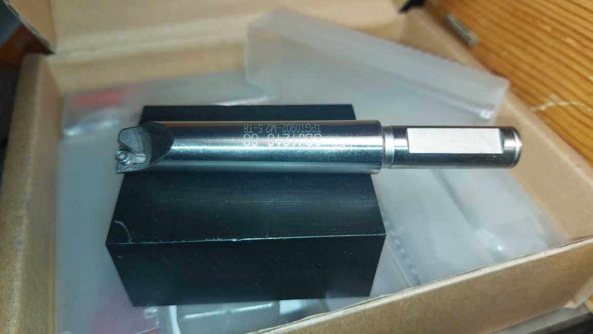

Příspěvky: 5682
22. 4. 2022, 8:00
Já používám i takové.

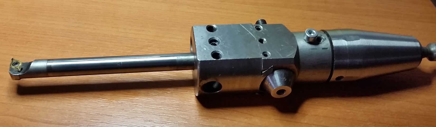

24. 4. 2022, 12:05
Tak vyvrtávací hlava to jistí - nožík mám ;-)

Zdenek Valter píše: 24. 4. 2022, 12:05 Tak vyvrtávací hlava to jistí - nožík mám ;-)
Tak držím palce, ať se zadaří dle představ.
