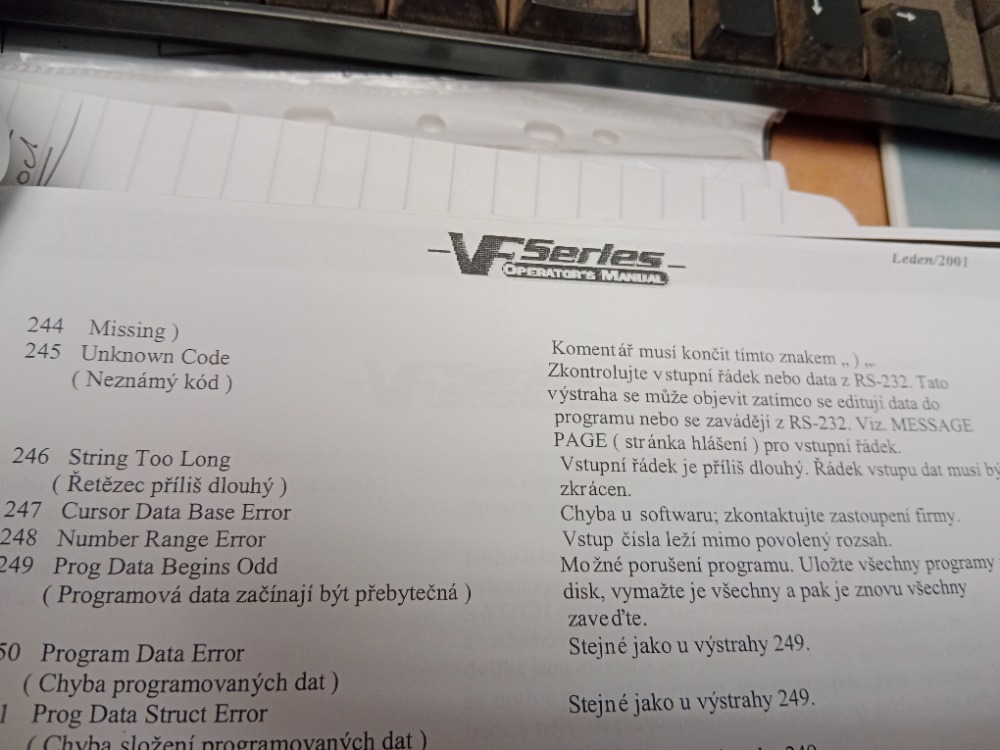

Zdravím, potřeboval bych po delší době poradit chci si vytvořit PGM ve stroji HAAS VF1 1998 (VCE500) kde chci využít parametrů proměnných ( # )
problém je, že když pošlu program s PC tak mi stroj napíše chybu jako že kódy nezná a dá je do závorek s otazníkem jako text.
příklad 1 část programu odeslaného s PC:
O00050
(Levy roh pohyb. pakna)
G91
G54
#1=1;
#2=50.5;
#3=30.7;
#4=20;
G#1 X[#1+#2] Y#3 F#4;
G01 Y-3.75 F75.
příklad program zobrazený ve stroji:
O00050
G91
G54
(#1=1; ?)
(#2=50.5;?)
(#3=30.7;?)
(#4=20;?)
(G#1 X[#1+#2] Y#3 F#4;?)
G01 Y-3.75 F75
Co dělám špatně? nebo mi chybí nějaká MAKRA
Děkuji za radu

No zrovna takto ako si to dal to fungovat nebude. Neviem ci to je tak aj na starsom systeme, mam len tie novsie, ale v prvom rade musis mat v systeme povolene makra (platena funkcia navyse).
Dalsia vec, musis pouzit makro premennu ktora je volna (na toto urcena), a zaroven pred ukladanim pouzit myslim G130 P*** prikaz. Inak celkom nechapem v tomto kode co tam mas aky to ma zmysel , podelis sa?
Ja makra pouzivam iba na meranie (inspection), pripadne nejake offsety pri korekciach... Su na to dobre videjka a aj na stranke hasu je toho dost, staci len pozriet, precitat a skusat

Zdravím, no to je právě to co mě zajímá jestli mi něco chybí ve stroji.
Stroj jsem koupil jako nefunkční a dával ho nějakou dobu dohromady. Byla tam i poškozená
karta, druhou jsem koupil na ebay. Stroj běží v poho posílám tam PGM s PC. a do teď jsem proměnné nijak nepotřeboval. Ale koupil jsem si dig. 3D sondu a chtěl jsem proměnné využít v programu na sondování obvodu kusu. ( zadat délku a šířku do parametrů na začátku PGM aby to nebylo složité to pořád přepisovat, program na střed otvoru nebo roh kusu je dostačující i bez proměnných, ale obvod už je jiná )
Na Heidenhainu jsou parametry "Q" na Philipsu cnc 532 jsou "E" normálně tam funguje sčítání , odčítání,dělení atd. No a na Haasu "#" jenže jak manuál pročítám pořád dokola, tak jsem s toho pořád blbej. Bohužel nikoho osobně neznám kdo v Hassu dělá a poradil by nebo kde bych se mohl podívat.
Stroj mám doma a je super za ty prachy , ale to programování je takový divný nemohu mu přijít nějak na chuť. Ale jak jsem psal programuji ho přes PC tak mi to do teď nevadilo.
Sonda funguje skvěle jen vychytat ten program na sondování.
PGM který je na monitoru je jen zkouška nic to neznamená, prostě v MDI napíšu # a hned to hlásí chybný kód.
Díky za nějaké rady.
