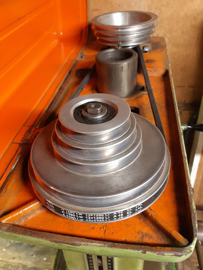

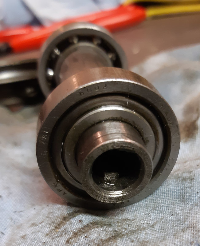

dante
Příspěvky: 65
Registrován: 17. 5. 2017, 8:52
30. 4. 2022, 7:53
salus píše: 23. 4. 2022, 3:02 Tak jsem si dneska vzpomněl abych vyfotil umístění motoru ve vrtačce. Zespoda se to docela blbě fotí, ale snad z těch fotek alespoň něco patrné je.
Jinak ta vývodová krabice na motoru je v levém předním rohu - při pohledu na vrtačku od strany vřetene.
Díky, máš sice jiný motor, ale aspoň mě to utvrdilo v tom, že má být vývod dolu. Podařilo se mi krabici otočit a když je vlevo vzadu, je motor pohyblivý jak je potřeba.
Pak se mi podařilo nacpat planžetu 0.03mm do přední řemenice na vymezení radiální vůle. Hřídel je asi stovku do mínusu, díra kam dosáhnu asi 7 stovek v plusu a když tam ta planžeta nebyla, tak se to při utaženém řemenu a vysokých otáčkách rozvibrovalo. Nacpal bych tam i 0.04, ale bez zahřátí by nešla sundat. A kdo se s tím má pak ... :roll:
Ještě pár fotek horního dílu náhonu čerpadla. Díra pro červíka je špatně, buď tam měl být důlek a červík nebo díra a správně dlouhý šroub v řemeničce. Tak jak to je teď se červík při utažení opře do vnitřní pohyblivé hřídele.
Ve spodní části je malé pero, které klouže v drážce při zvedání vřeteníku.
