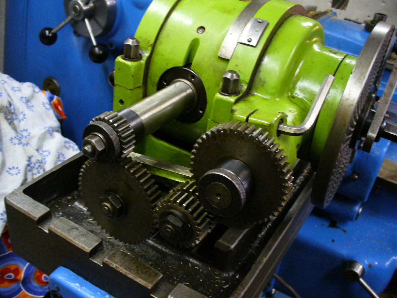

Tady jsou ty fotky na pohon dělícího kruhu
těch malých krátkých lyr mám víc,tyto jsou na kola modul 2 a modul 1,75 ,ještě mám na 1,5 kola ale ta je menší.stený typ ale menší provedení a čepy na 22mm.
Tyto lyry mají čepy jak už jsem psal na kola 1,75 a 2 modul a průměr 28mm.
Jednu jsem vyřezal aby se dostala co nejblíž k náhonu vřetena
na fotkách je jedna lyra na součtovou skladbu a jedna lyra na rozdílovou skladbu kol při dif. dělení
volnýho čepu si nevšímej ,zapoměl jsem ho sundat :D
frézka na které to je má náhon napravo ale když frézuju šroubovice tak mám ještě stejnou co má náhon nalevo tam se to potom stáhne dolů
Může se stát ,že ta malá lyra je moc malá a je potřeba kol,která se na ní nevlezou,tak potom jde na tuto lyru přišroubovat dlouhá dvouřadá lyra která má delší dráhy,kdysi jsem to fotil ale nemůžu to najít a šroubovat to tam jen tak nebudu :lol:
tak někdy to vyfotím až to tam budu mít
Základ je náhon od toho vřetena co držím v ruce :wink:

Díky za fotky. Je to poprvé co to vidím složený. Doposud jsem to znal jen teoreticky. Pouze jednou jsem měl tu čest "stvořit" sestavu na frézování šroubovice ale to je hrooozně dávno.
