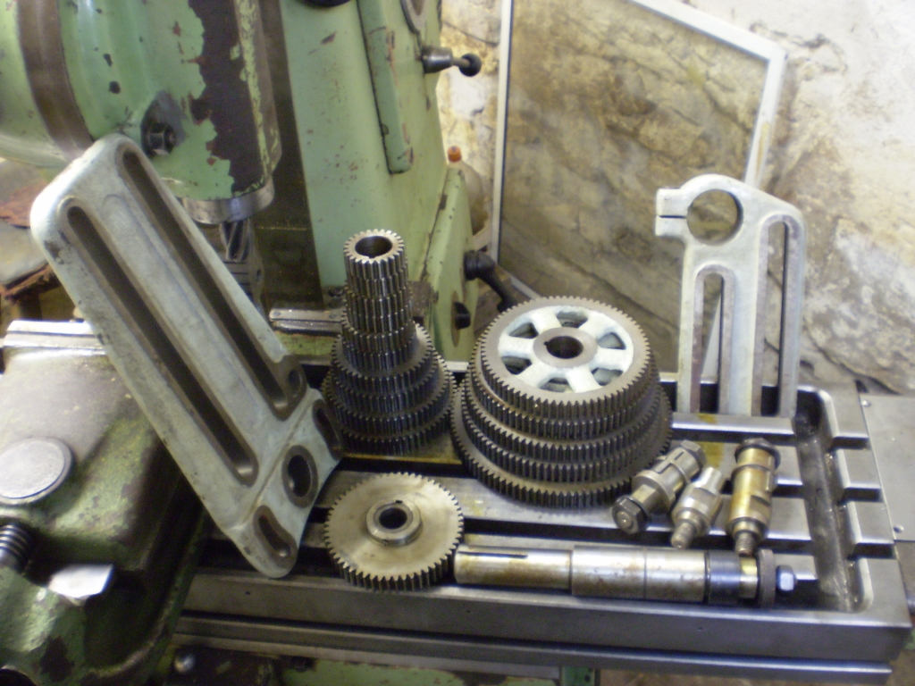

Docela by mě zajímalo co všechno má být v tý pixle k děličce. Mám tady jednu a je určitě nekompletní. Mohl by mi to někdo blejsknout?

Vyskládal jsem to všechno na stůl, aby to bylo přehlednější. Kola mají 100, 88, 86, 80, 72, 64, 56, 48, 44, 32, 30, 28, 26, 25 a 24 zubů. To jedno co leží samotné má taky 56 zubů a zalisovaný futro na FÍ 28. Rozpínací trn má fí 28.tumlik píše:
Vyfoť tu pixlu a já ti řeknu co ti tam chybí...

Máš tam skoro všechno
chybí kolo 24 z ,to je tam dvakrát,kolo 28z dvakrát a kolo 127
chybí takovej klíč k povolení KM matice na děličce+takovej trn k tomu
těch čepů co máš hned vedle kol(takové ty otočné) by tam mělo být asi 8
jeden pevný čep tam je a pak by tam měl být čep s kolíkem co se strká do větší děličky
jinak je to komplít
pokud máš na děličce vývod 22 mm tak ty se používaly na menších děličkách kola s modulem 1,5 s otvorem 22mm a k tomu jsou ty samé lyry akorát jakoby menší +ještě jedna tu ti vyfotím tu mám ale nedošel jsem ještě na to k čemu je
