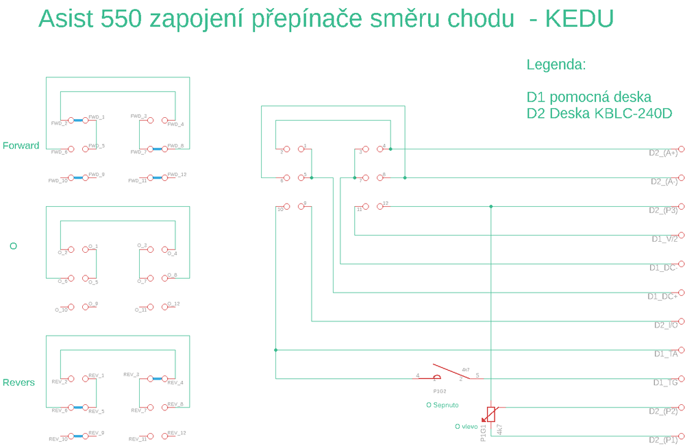

Potřebuji pomoct se zapojením přepínače pravého a levého chodu.
Kam připojit motor ?
Podle mého odhadu to muže být stejně zapojené i u jiného čínského soustruhu.
Děkuji za pomoc

Vezmi to do kroužku ve středu přivezu svůj i popisovačku.
To schema pohledám a dám ho sem i pro ostatní.
- Zdenek Valter
- Příspěvky: 5461
- Bydliště: Ústí n. L.
Schema nalezeno, ale je v nepublikovatelném stavu - to nám ale pro sestavení zatím nevadí
Až budu mít chvilku překreslím to a dám to sem pro všechny.

Vadný potenciometr jsem vyměnil a nový funguje správně.
Jen byl problém že po zapnutí se soustruh svévolně otáčel, do motoru teklo 12v.
Na Youtube jsem našel video se stejným problémem a řešení bylo stáhnout trimr min speed.
Zatím to funguje.
Zatím to funguje.
