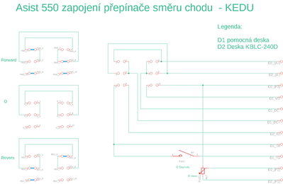

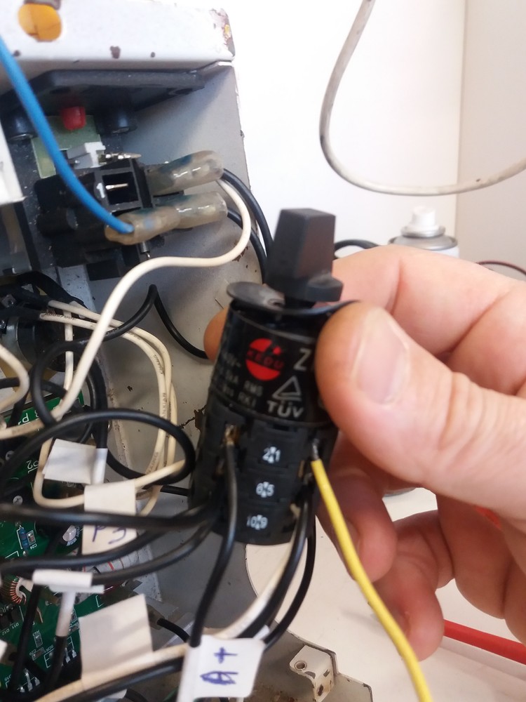

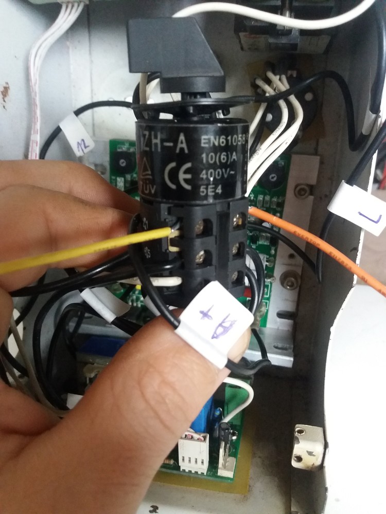

Potřebuji pomoct se zapojením přepínače pravého a levého chodu.
Kam připojit motor ?
Podle mého odhadu to muže být stejně zapojené i u jiného čínského soustruhu. Děkuji za pomoc

Vezmi to do kroužku ve středu přivezu svůj i popisovačku.
To schema pohledám a dám ho sem i pro ostatní.
- Zdenek Valter
- Příspěvky: 5398
- Bydliště: Ústí n. L.
Schema nalezeno, ale je v nepublikovatelném stavu - to nám ale pro sestavení zatím nevadí
Až budu mít chvilku překreslím to a dám to sem pro všechny.
