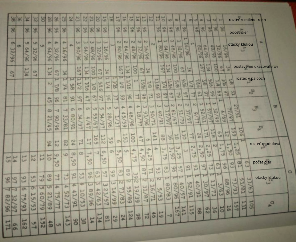

Asi je to k FA 3U.

Určitě by manuálek s tabulkou pomohl, kdyby jsi byl tak hodný a pohledal.
mirek53
Příspěvky: 229
Registrován: 9. 6. 2018, 8:52
Příspěvek 27. 4. 2022, 5:33
Takže manuál sice mám, ale je nadepsaný korejsky, text je v ruštině a celý je zhotovený starou metodou světlotiskového kopírování výkresů, tj. modrý text na šedomodrém papíře :D . Tabulka kterou vložil gwer je ta samá, jako v mém manuálu. Vypádá to, že qwer má k dispozici normálně vytištěný manuál. Pro ilustraci přidávám stránku s výpočty. Pokud by byl přesto zájem, zkopíruju a pošlu na mejla :) .
