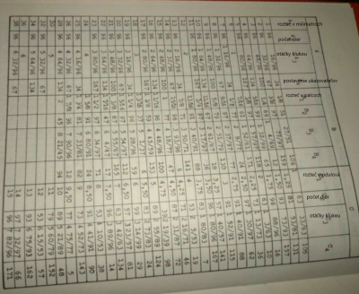

Asi je to k FA 3U.

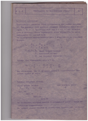

Takže manuál sice mám, ale je nadepsaný korejsky, text je v ruštině a celý je zhotovený starou metodou světlotiskového kopírování výkresů, tj. modrý text na šedomodrém papíře :D . Tabulka kterou vložil gwer je ta samá, jako v mém manuálu. Vypádá to, že qwer má k dispozici normálně vytištěný manuál. Pro ilustraci přidávám stránku s výpočty. Pokud by byl přesto zájem, zkopíruju a pošlu na mejla :) .
