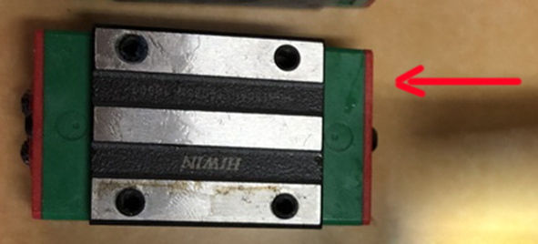

Ta se nám pěkně otepluje, frézku jsem přenesl do kůlny. Zdá se mi, že by to chtělo nějak odstranit vůle. Měl bych na znalejší dotaz. Na vozících z boku jsou dva šroubky. Těmi se vymezuje vůle?
Za poučení díky.
Příspěvky: 23383
29. 4. 2020, 8:40
U techto voziku se vule nevymezuje. Max muzes vymenit kulicky za o nejakou tu tisicinu vetsi.
Ale i ty nejmene predepnute by meli byt predepnute tudiz bez vule uz z fabriky.
Příspěvky: 8927
29. 4. 2020, 8:41
těma šroubkama to rozebereš, sundáš ty boční krytky a vypadaj kuličky, vůle se u toho nedá vymezit (pokud nevyměníš kuličky)
