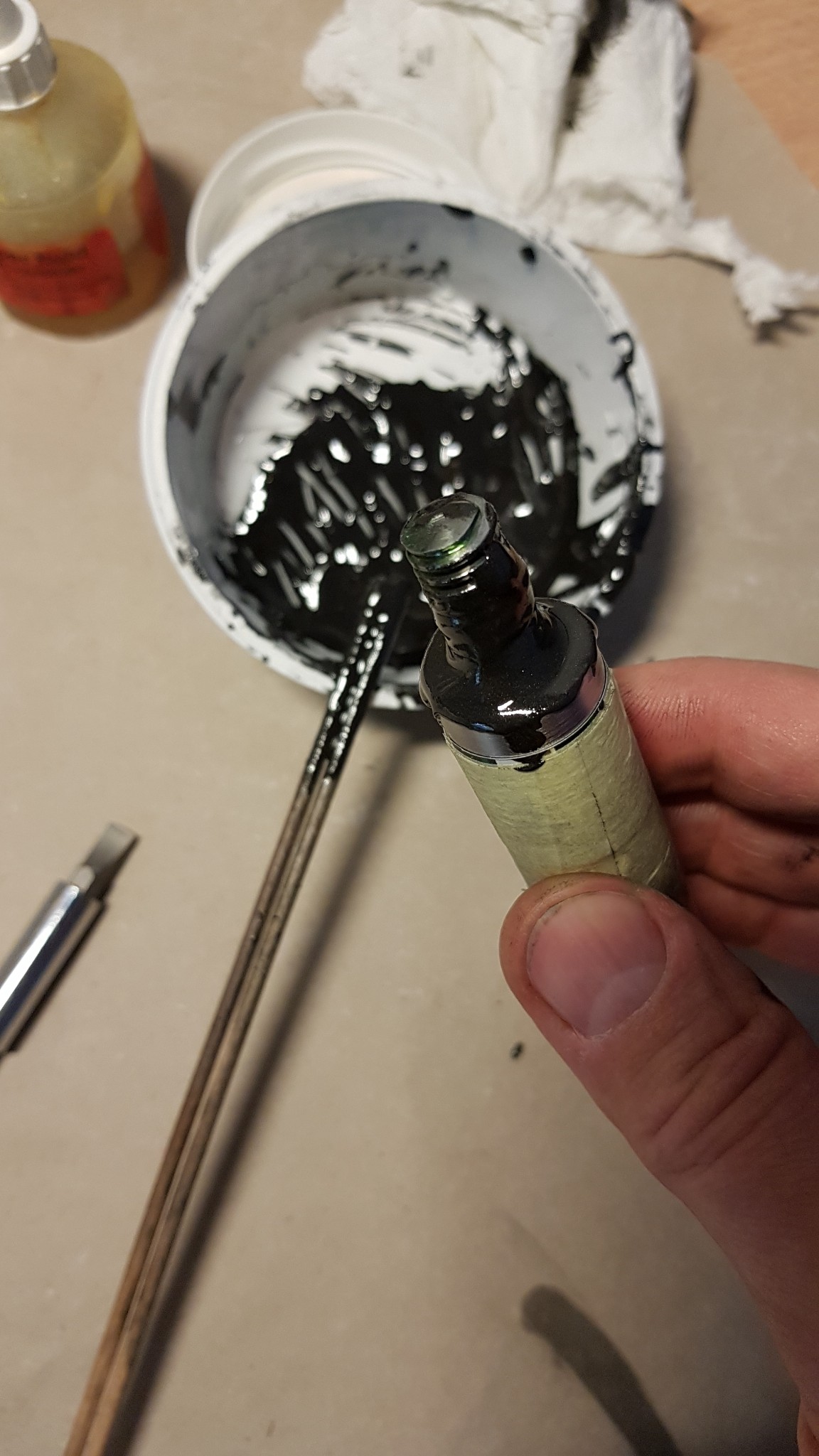

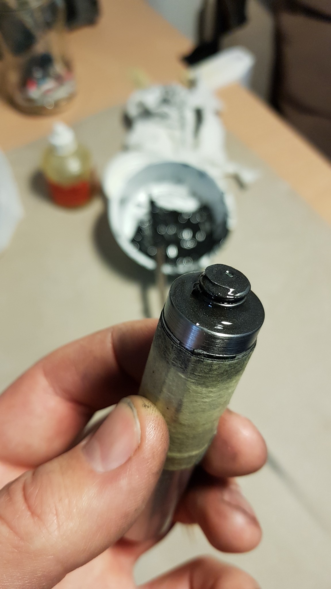

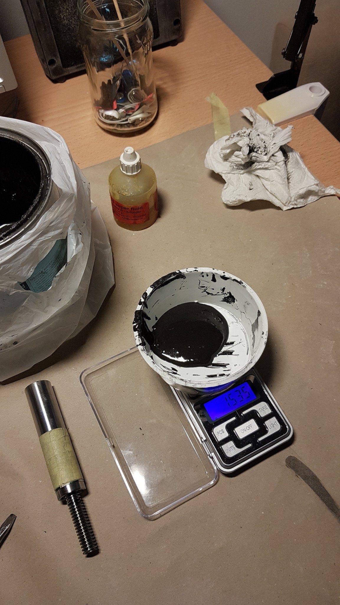

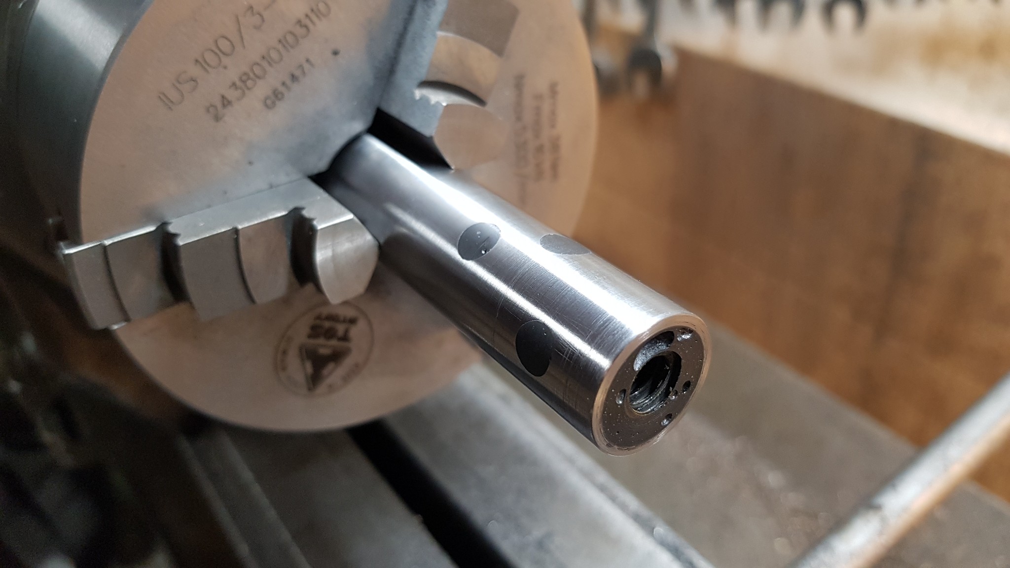

Fotoreportáž z poslední akce (popis a nějaké tipy zde a zde), druhé plnění:
Tr10x2, světlost trubky 16mm, objem GS 6.65cm3, očekávaná hmotnost GS cca 12g (6.65 * 1.72)

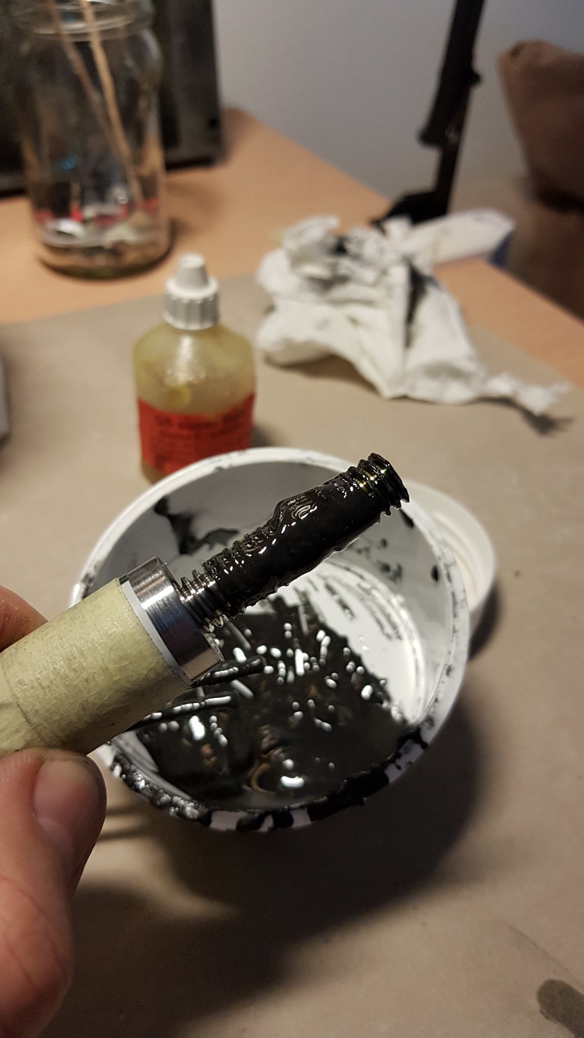

Druhé plnění (cca 27mm z celkových 50mm výšky GS závitu)..

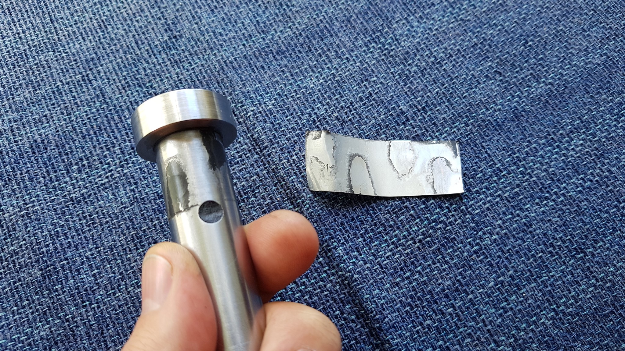

Separátor
Separátor
Složka A
Složka A
Složka B (100:5)
Složka B (100:5)

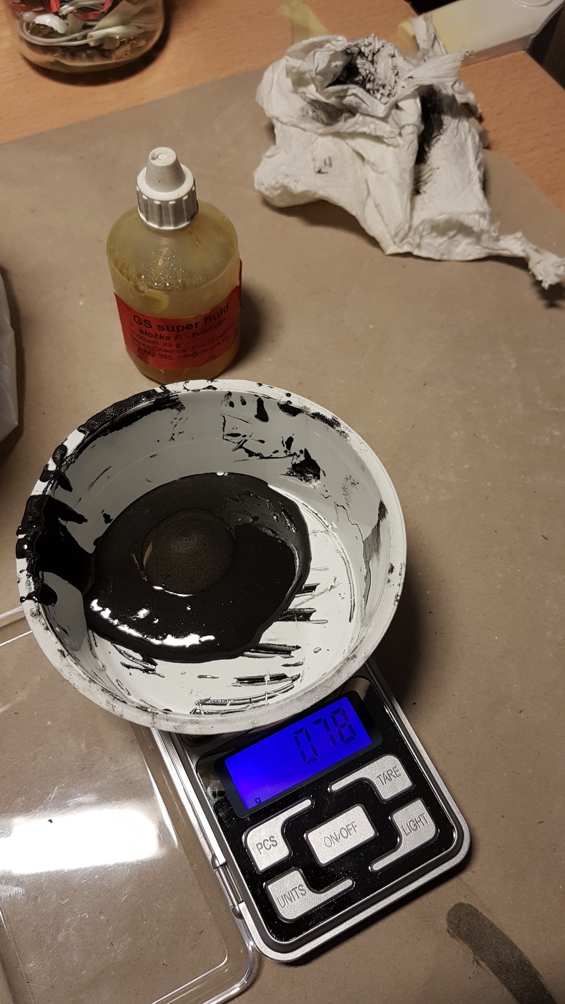

Zbylá hmota po kompletním naplnění (plus 7.36g samotná miska)

26. 5. 2022, 1:20
Tak dnes som skúsil tiež urobiť maticu z fluidu, uvidím či sa mi podarí vyskrutkovat trapez :lol:
Příspěvky: 9466
26. 5. 2022, 1:33
Držim palce, vypadá to nadějně 👍 :)

26. 5. 2022, 4:22
uvidim ked tu vytrvdne :D Inak nič moc manipulacia všade toho bolo len nie okolo skrutky :lol:
mne to pripomina Eprosin, z tým som podlieval linearne vedenie.

rogi píše: 26. 5. 2022, 1:20 Tak dnes som skúsil tiež urobiť maticu z fluidu, uvidím či sa mi podarí vyskrutkovat trapez :lol:
Pouzils separator na sroub? Ja daval vosk rozpusteny v benzinu nebo co, natreno steteckem.
A doporucil bych z te pohledove strany (smerem k nam divakum) vyvrtat diry - nalevaci (ja mel 1x uprostred, cca 6 mm) a odvzdusnovaci (ja mel 2x cca 3 mm- vzdy u kraje matice).
Sroub byl vodorovne (jako ze lezel na tvem prkne), v klidu pomalu nalito az dosahla hladina v odvzdusnovacich otvorech vrchni strany te lezici matice. Ale az do vrsku samozrejme neni nutne.
Lehce kvedlano kvuli bublinkam - spis kvuli pocitu :lol: .
Ty otvory soucasne udelaly rucicky, kterymi se ta matice brani pripadnemu protoceni - ale adheze epoxidu je asi tak velka a vnitrni nerovnosti v otvoru pro matici asi tak vyrazne, ze protoceni nehrozi ani bez nich - bych rekl :lol:
Kraje jsem utesnil blbou plastelinou - on ten epous docela tece - pomalu, ale neuprosne.
Toz me male zkusenosti.

male objemy namiešať je :roll: bude týždeň je to tuhe ale ešte nie tvrde, ked dotoho pichnem je to ako guma, uvidim či to vytvrdne asi som dal mnoho tužidla.
Příspěvky: 9466
30. 5. 2022, 1:50
Zkus to vytvrdit horkým vzduchem.
FrantaB
Příspěvky: 105
Registrován: 21. 12. 2018, 3:16
30. 5. 2022, 6:18
Přesně tak. Na pečicí papír do trouby, 70°-80°C. Za půl dne OK, i kdybys tvrdidlo podsekl o 15%.
