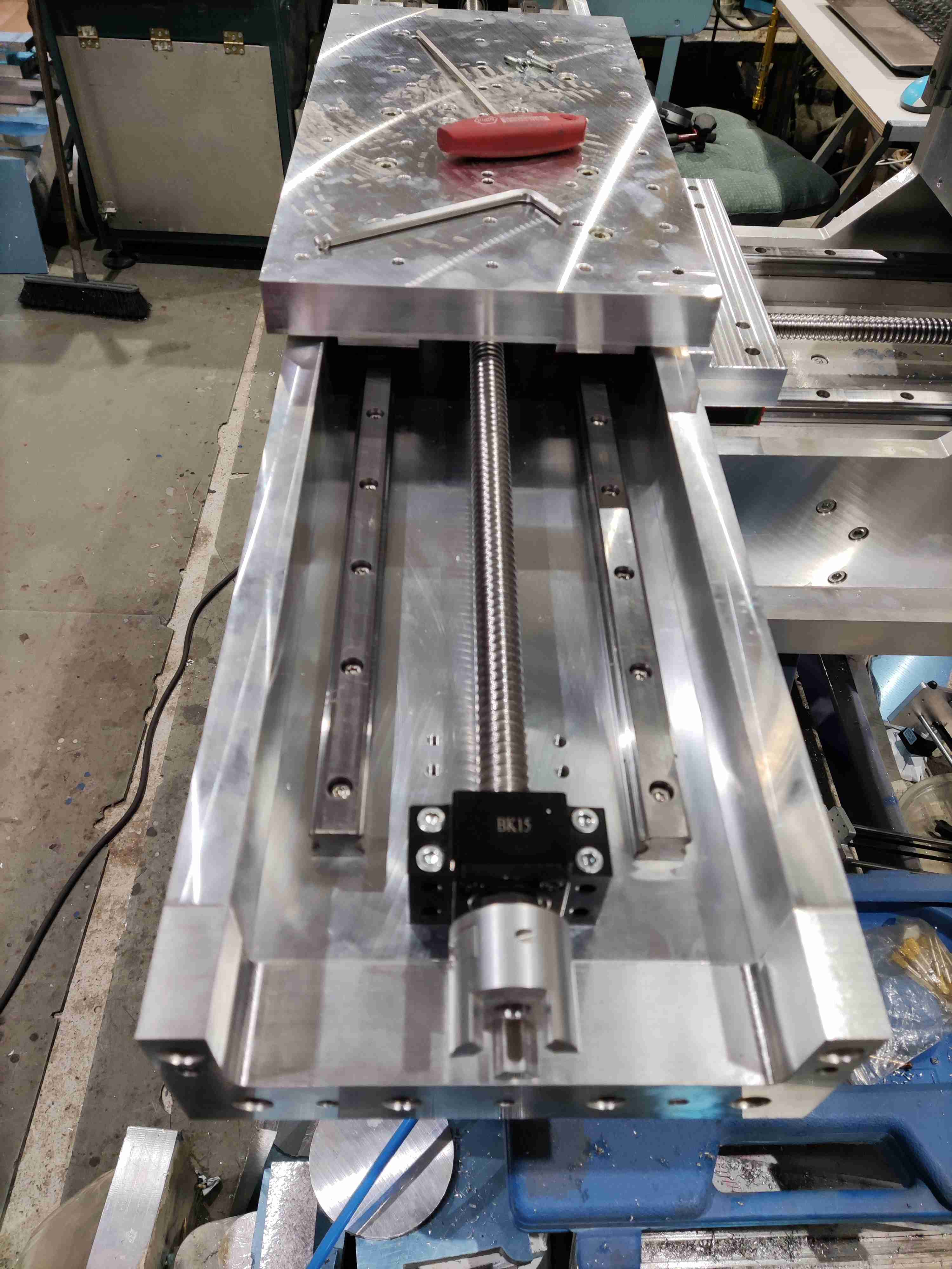

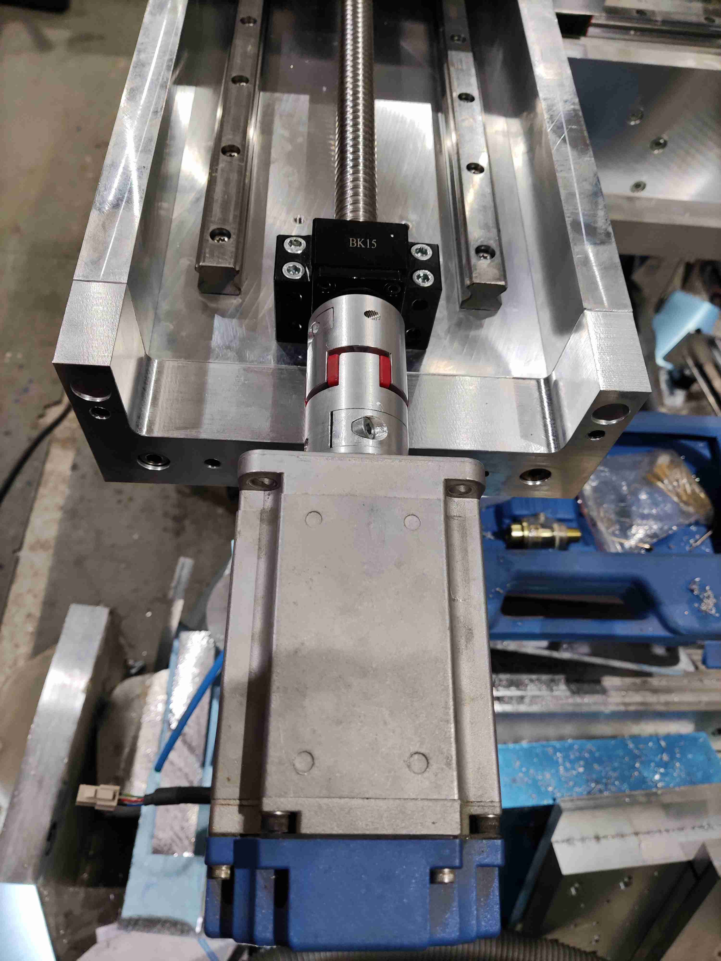

29. 5. 2022, 6:14

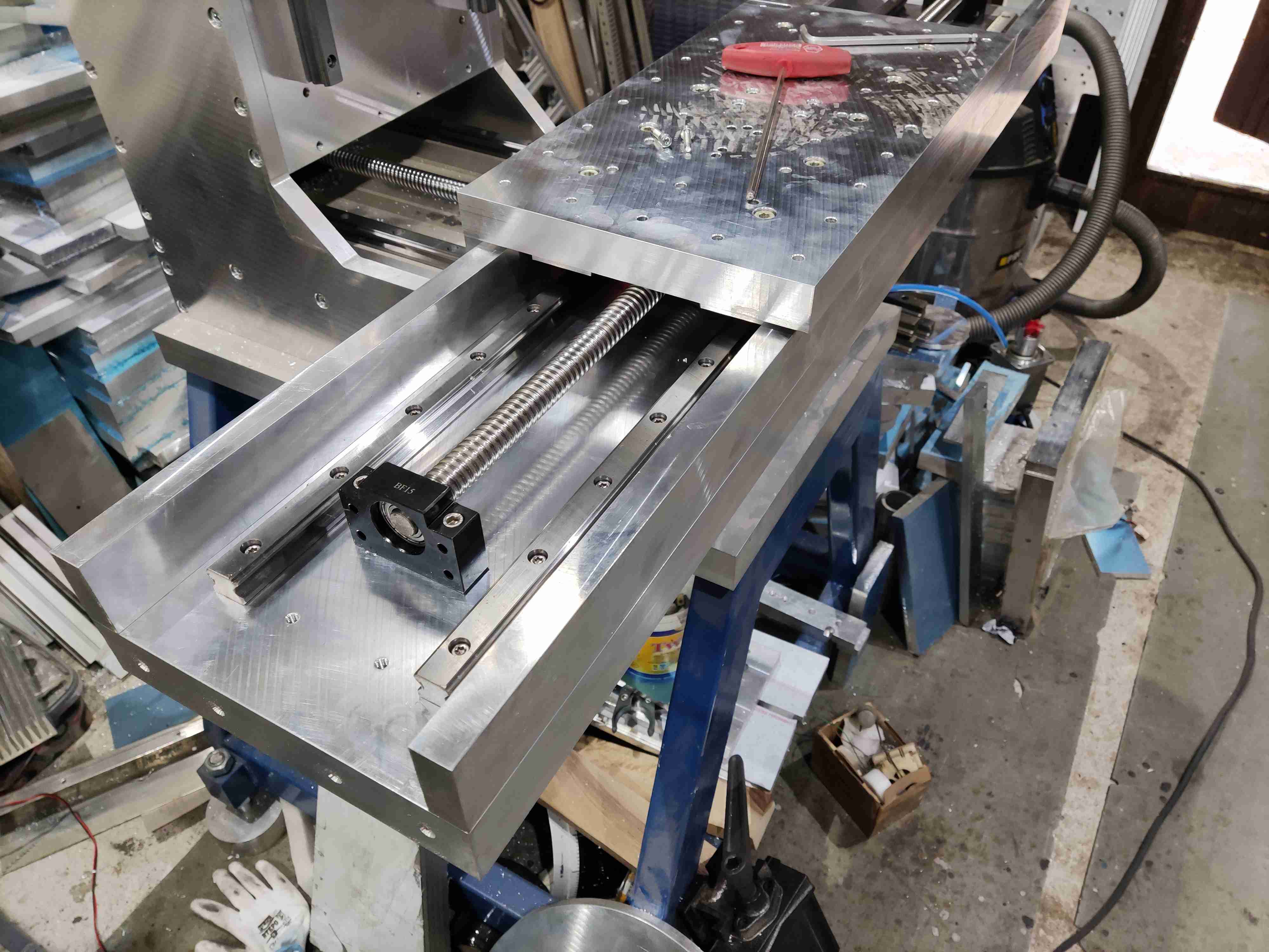

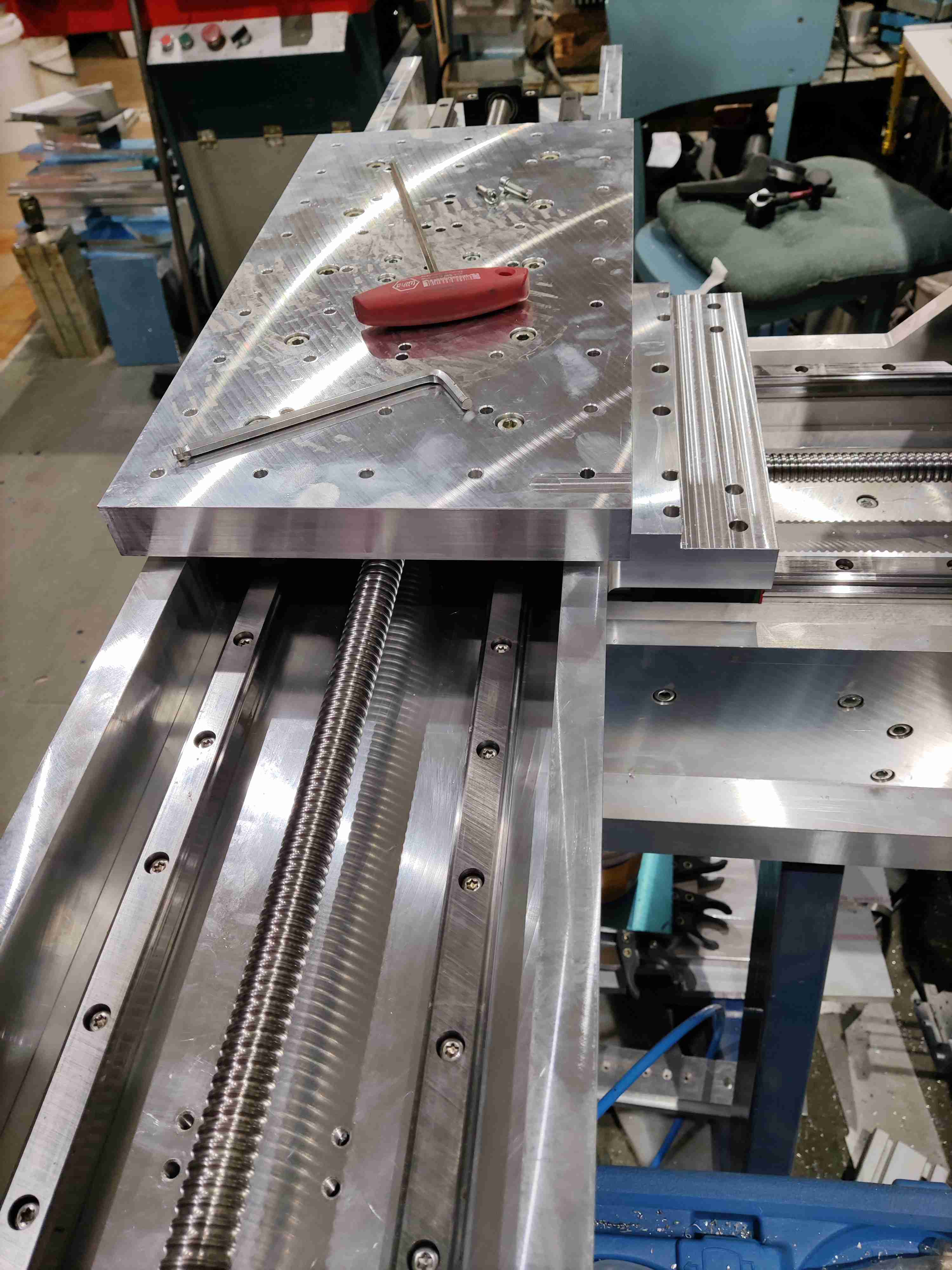

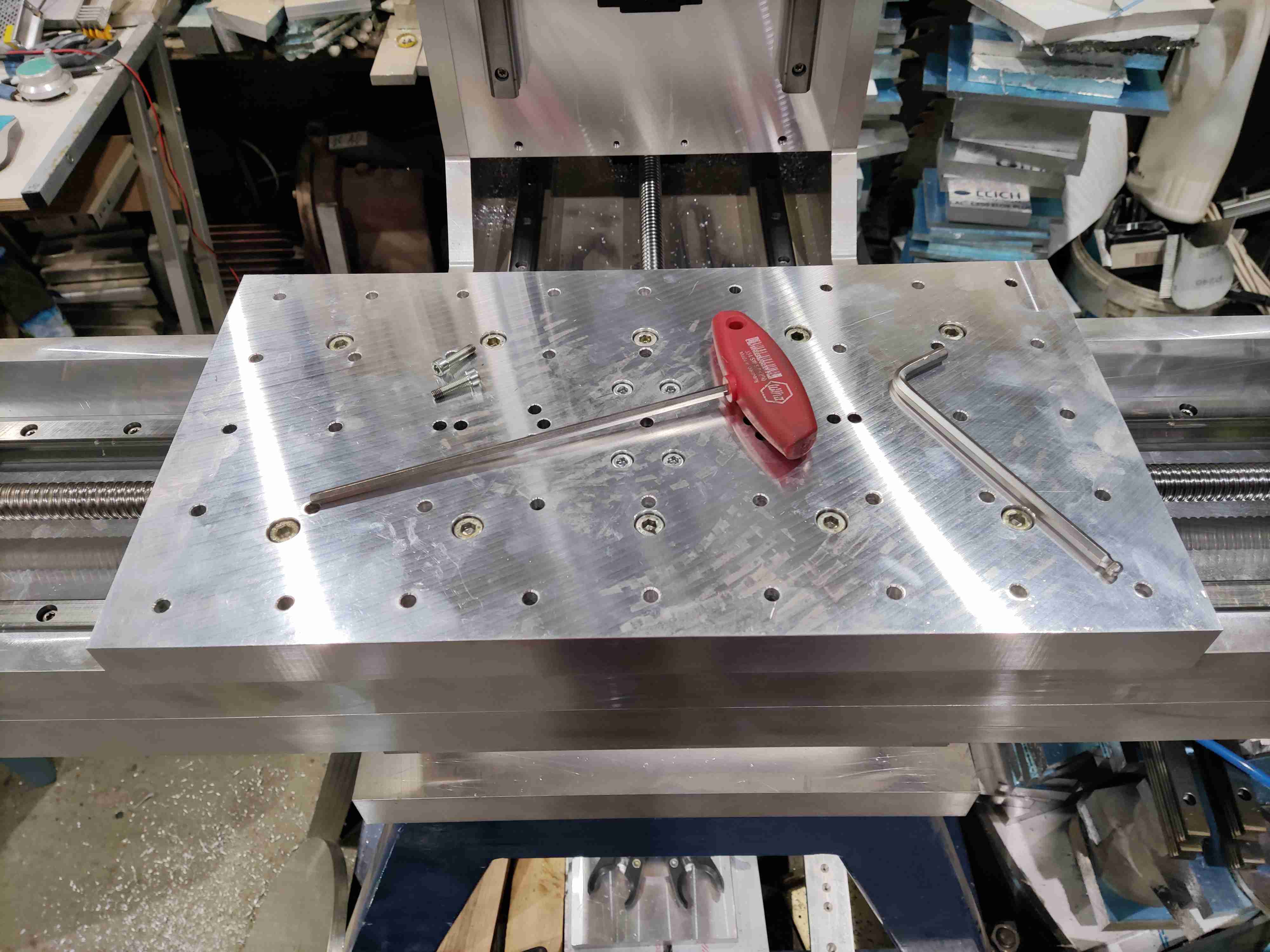

Vcera som dokoncil a nastavil os X a Y.

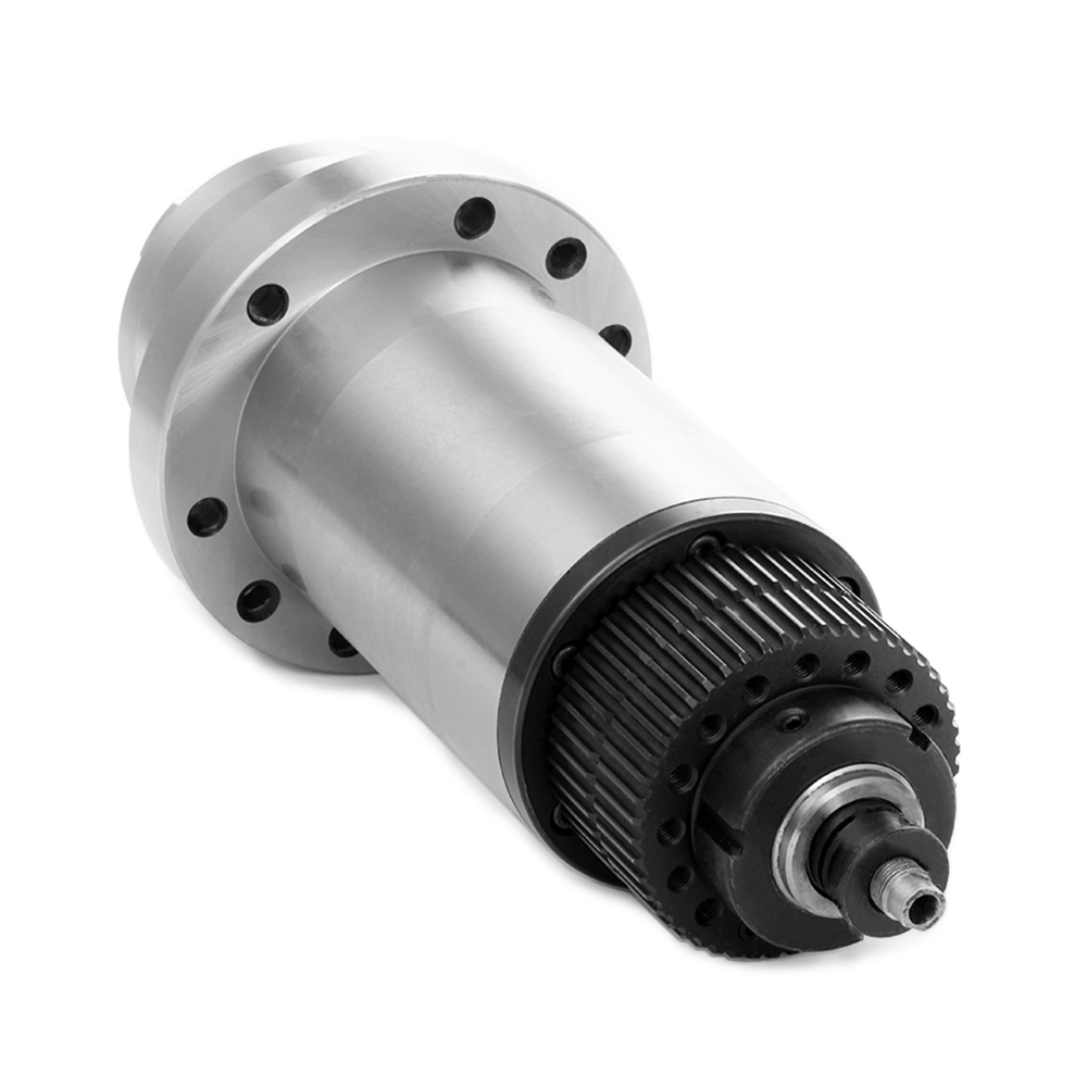

No hezky. A jaké tam bude vřeteno? Nebo to zelené nějak předěláš na ATC?
robyb
Příspěvky: 335
Registrován: 21. 11. 2018, 8:05
29. 5. 2022, 6:58

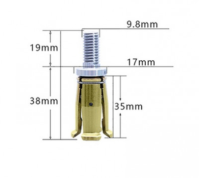

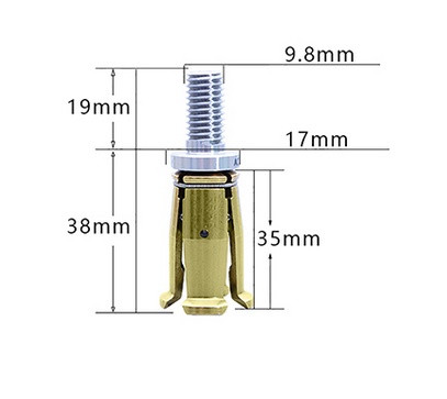

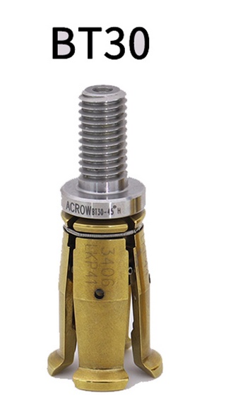

Ked som zacal zo staubou frezy tam som neuvazoval nad automatickou vymenou nastrojou.
To zelene vymenim za vreteno ktore je uz kompletne z kliestinou ATC.
Vzduchovy piest uz mam a pohanat ho budem servom to co mam na freze teraz.

Ak by mal niekto zaujem tak to zelene vreteno co mam teraz na freze mam na predaj.
Vreteno som nikdy nepouzil.

Jo, tak to jo. Já myslel, že máš nějaký patent na přestavbu MTC "žabky" na plnohodnotné ATC.
robyb
Příspěvky: 335
29. 5. 2022, 7:47
Na videu je to zelene vreteno prerobene na ATC.

taky mám to zelené vřeteno z chiny, a ono tam je origo za kuželem nějaké odlehčení asi pro nějakou tažnou kleštinu, jenže ve vřetenu není dostatek místa pro pružiny, ty by se musely hodit nad vřeteno, no a potom už aby člověk vrtal díru do stropu dílny pro pneumatický píst :D

Dotazy na majitele toho vřetena:
- jste s kvalitou provedení spokojeni?
- co házení?
- co ložiska?
Pokud je vše OK, poprosil bych link na prodejce. Nerad bych dopadl dle videjka níže...

Grad píše: 30. 5. 2022, 2:41 Dotazy na majitele toho vřetena:
- co házení?
- co ložiska?
já jsem nadměrné házení nepostřehl, ale měl jsem jiné problémy:
a, chybí automatické upínání
b, malá tuhost
to upínání je v mém případě průser, občas dělám 80ks kde měním 3nástroje a pokaždé šroubovat šroub je na h....
k té tuhosti: problém je že z strany řemenice má to vřeteno jen klasické radiální ložiska (což je nesmysl, standardní radiální ložiska mají provozní vůli) zkoušel jsem to vymezovat (stočil jsem čelo vnitřního kroužku ložiska a malinko jsem je axiálně předepnul maticí) Po vymezení se to trochu zlepšilo ale stále to není ono, navíc při otáčkách nad 3000ot/min se to vřeteno přehřívá. 63mm čelní frézou to bere pěkně i 3mm do hloubky (testováno na materiálu s235). Problém mi dělá boční záběr tk frézou. třeba při Ap 5mm a jen Ae0.02 začne pískat a tk fréza jde téměř okamžitě do kytek, nemusí to sice být nutně problém vřetena, ale řekl bych že na 80% ano.
Problém je že na Hobby stroje nemáme moc z čeho vybírat, tohle vřeteno stojí asi 8500kč, lepší vřeteno cca 25000kč , nic mezi tím. pak jedině mít štěstí a na bazaru sehnat vřeteno z nějakého starého VMC, a nebo vyrobit.

robyb píše: 30. 5. 2022, 2:15 Ja som si tu kliestinu kupil ale este som to neskusal.
Ano, tuto kleštinu také mám, ale ta nepasuje do toho zeleného vřetena (je příliš dlouhá) bude nejspíš do toho vřetena které je stavěné pro ATC a kterého jsi zde posílal fotku že chceš kupovat.

nevymyslajte vymyslene a kupte si hotove vreteno s vymenou BT30, bola to najlepsia investicia co som mohol spravit

Tiez som toho nazoru kupit hotove a uz len frezovat.

Já měl dva tyto vřetena a celkem spokojenost. První, označené jako 1,5kW a pak druhé, modré prodávané jako 3kW. Oba ISO30. To modré je dostatečně tuhé. Ono ho běžně prodávají jako ISO40, ale v mém případě asi udělali menší kužel a tak ho prodali jako ISO30 6000ot. Bez problému točí více. To zelené mělo 8000 a roztočil jsem ho až na 11000. Ještě jsem měl další na ve verzi ISO40 a s ložisky pro 7000ot. To bylo nejtišší.
