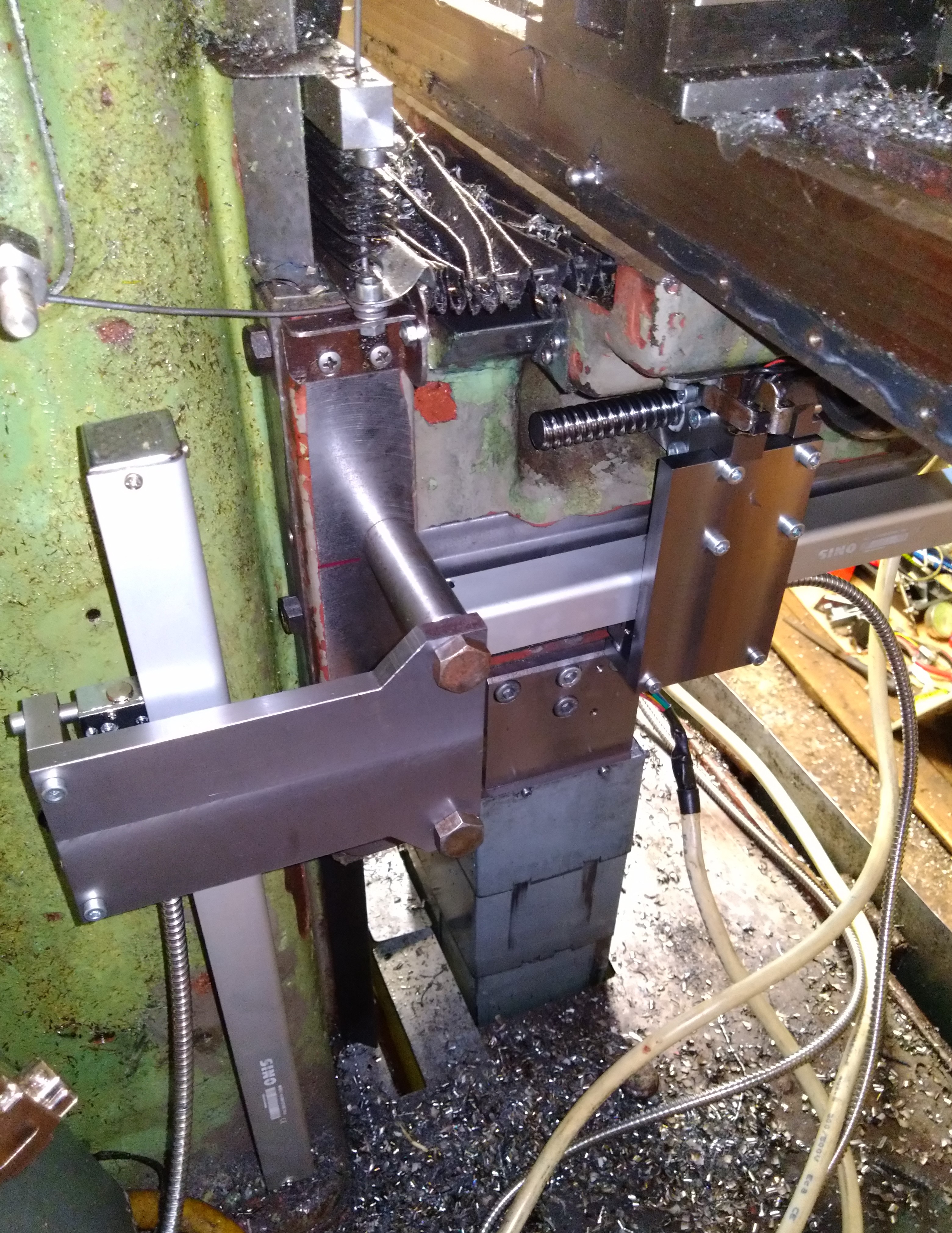

Tak dnes jsem dodělal pravítka pro osy X, Y a Z s rozlišením 1um, koupil jsem je na alíkovi a musím říct že provedení nic moc. Není na nich jediná plocha ofrézovaná/broušená, jen holý odlitek, smontovat a hurá k zákazníkovi... na druhou stranu co bych za tu cenu v dnešní době chtěl, že ano
každopádně na mou frézku to bude i tak luxus. Přeci jen to není žádná bruska
ještě mě čeká zapojit do linuxcnc, to bohužel někdy příště protože se mi zase začíná kupit jiná práce
. sehanl jsem mesy 7i85 a 7i85S tak jednu z nich bych chtěl použít, připojím ji k prázdnému slotu na 5i25 kterou mám v PC. Jak jsem zde už zmínil, chtěl bych krokáče řídit podle pravítek. Z čeho mám ale strach, tak z chování když zaberu šponu plátkovou frézou. Přeci jen ten stroj není extra tuhý, doufám že se pak ty pohony nezblázní
když jsem rozebíral frézku tak při té příležitosti jsem i měřil stav vodících ploch, už se nedivím proč to chodilo tak nepřesně. Musel jsem přeškrabávat příložku na ose Z, ostatní plochy osy Z ale naštěstí vypadaly jako nové (asi se v tom už někdo hrabal předemnou a tu příložku dodrbal). osu Y jsem zaškrabaval jen na rychlo protože mě tlačil čas, ale poznal jsem zlepšení. osa X je nejhorší - rozdíl naměřený přes válečky je i 0.08mm takže budu řešit broušení
po zprovoznění pravítek by měl následovat enkodér na vřetenu (začíná mi celkem chybět synchronní závitování), potom nástrojová popřípadě i obrobková sonda a chtěl zkusit i Adaprive-feed from MPG - celkem zajímavá frajeřina
