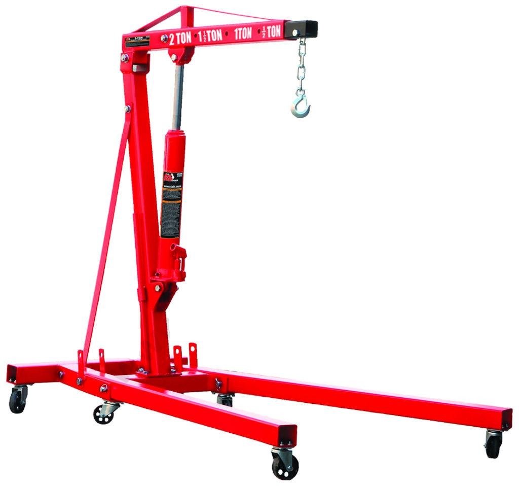

V dielni mám síce klasický dielenský žeriav (autodielenský na motory), ale ten po rozložení zaberie toľko miesta, že sa s ním neviem v malej dielni hýbať.

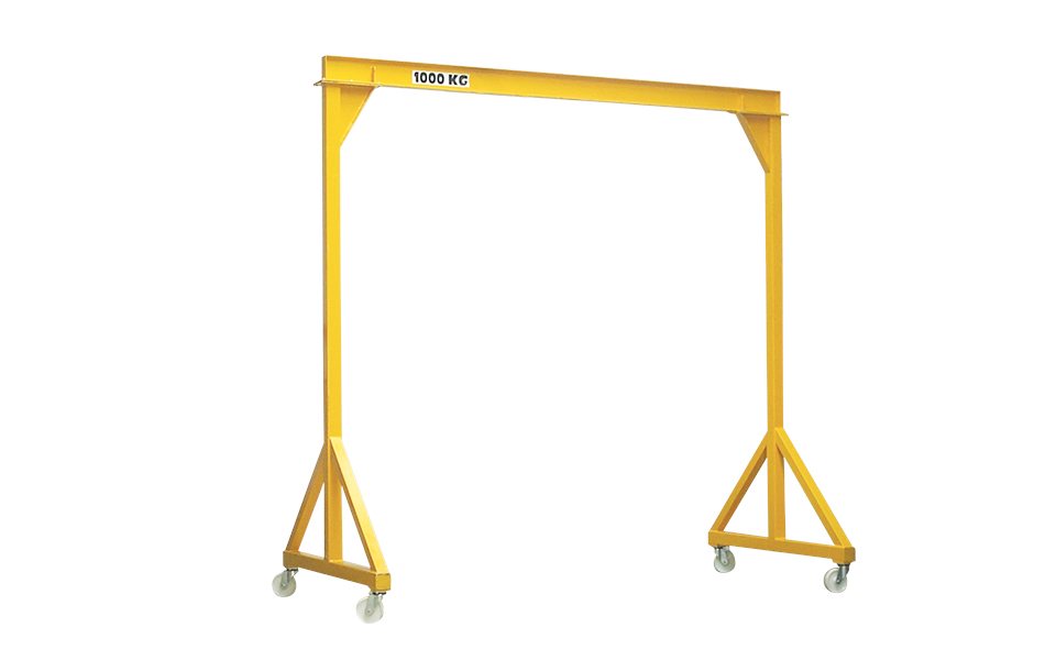

Prvá je urobiť nejaký malý zvarený regál a nad frézou používať takýto portál na kolieskach s mačkou:
Stále mi to ale príde dosť komótne riešenie (aspoň pocitovo, nikdy som to nevidel v akcii).

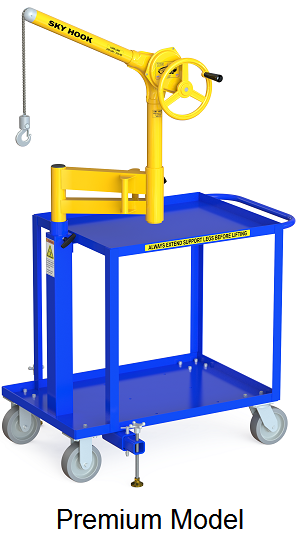

Vcelku sa mi pozdáva takéto mobilné riešenie, kde je žeriav zároveň skombinovaný s vozíkom na odkladanie. Samozrejme sa predpokladá dostatočná váha odloženého príslušenstva, aby sa to neprevrhlo, ale to nebude žiadny problém. Niečo ako toto:
Máte niekto s takýmito riešeniami skúsenosti, alebo podelíte sa ako toto riešite vy?

A co klasická hydraulická žirafka, něco takovéhoto? A třeba upravit nožky, abys zajel kam potřebuješ.

Se zkušeností bohužel poradit nemohu ale Adam (Abom79) tebou zmíněný SkyHook využívá docela často a dělal na to i nějakou recenzi.
Přidám odkaz, nejdřív použití na soustruhu, ke konci videa i použití na frézce:
https://www.youtube.com/watch?v=mCufgAw ... nel=Abom79

jinak doporučuju vys... se na pojízdné jeřáby cos navrhoval
jen to překáží
udělej si tam pod strop normální jeřábovou dráhu a na ni řetízkovou kočku
práce to dá stejně jako ten pojízdnej krám co furt překáží a máš vystaráno jednou pro vždy

Ty malé žluté, ty jsou super. Bohužel, cena bude tak 40k, takže to není pro každého. Dělají to i v provedení pro uchycení přímo na stů (do T drážek) a to je ke strojům úplně ideální. Už jsem uvažoval, že si něco jako ten žluťák udělám, ale zatím jsem to ještě ani nevymyslel. Možná by mi stačila jen jednoduchá konstrukce a na to přidělat tohle:
https://www.petromila.cz/rucni-navijak- ... em-360-kg/
Není to tak elegantní, ale na občasné použití by to snad stačilo.
Pak mám ještě kočku na íčku, tak to jde použít ve spolupráci s vozíkem.

Presne takú žirafu mám a je to dosť nespratné riešenie, najmä kvôli tým nohám. Naviac ak ich skrátim, stále ťažisko bude pomerne dosť vpredu a bude to kaňkavé.
Radek335 - ďakujem za odkaz, pozriem. Na FN25 je dĺžka stola nie moc veľká, asi by mi to tam zavadzalo a naviac tento setup nerieši výmenu stolov.

S tou žeriavovou dráhou by to bolo najsamsuper, ale vďaka netradičnej konštrukcii domu by to bolo komplikované a hlavne drahé. Bolo by treba všade vertikálne podpery o podlahu a naviac strany by boli dosť ďaleko od seba.
QNX: Áno, cenu som už videl, nič moc. Pôvodne sa mi toto riešenie zahováralo najviac. Výrobu som tiež plánoval, na mieru mojim požiadavkám. Ale ako píšem, na zveráky a obrobky či hlavy super, ale na výmenu stola to nebude vhodné.

Andrej nedristaj, u mňa si videl aj žirafu, aj portalovu dráhu, tie mám dokonca dve.
Za mňa je portalova dráha topka, je to lacné, dáš si tam naviják aký chces, či elektriku, či reťaz, obehnes s tým hoc čo, či auto, či frezu. Keď kúpiš šroubovanu, rameno je z IPE profilu, skratis, predlzis, vymenis. Proste si to prispôsobiš. Keď to už nebudeš potrebovať, predas to a nikde neostanú diery ani skrutky. A za ďalšie fyzika nepustí, tie otočné ramená sú lákavé, ale nosnosť dokopy prt. Ta portalova dráha zvládne tonu ako nič.

Ahoj Jerguš,
no veď ja zase tú mobilnú portálovú dráhu úplne neodsudzujem, mám ju zatiaľ ako jeden z dvoch možných plánov ako na to :) .
Pevný portál by bol samozrejme lepší, ale asi by mi padol barák na hlavu.

Na sundavání trámce z frézky, výměnu stolů (FN40) a daší demontáže a montáže používám žirafu, buď tu lehkou co je tu na fotce nebo velkou Beletí. Podle toho co je při ruce.
