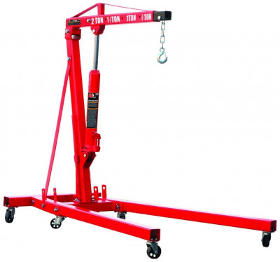

V dielni mám síce klasický dielenský žeriav (autodielenský na motory), ale ten po rozložení zaberie toľko miesta, že sa s ním neviem v malej dielni hýbať.

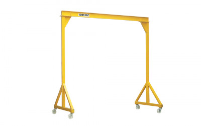

Prvá je urobiť nejaký malý zvarený regál a nad frézou používať takýto portál na kolieskach s mačkou:
Stále mi to ale príde dosť komótne riešenie (aspoň pocitovo, nikdy som to nevidel v akcii).

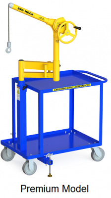

Vcelku sa mi pozdáva takéto mobilné riešenie, kde je žeriav zároveň skombinovaný s vozíkom na odkladanie. Samozrejme sa predpokladá dostatočná váha odloženého príslušenstva, aby sa to neprevrhlo, ale to nebude žiadny problém. Niečo ako toto:

Se zkušeností bohužel poradit nemohu ale Adam (Abom79) tebou zmíněný SkyHook využívá docela často a dělal na to i nějakou recenzi.
Přidám odkaz, nejdřív použití na soustruhu, ke konci videa i použití na frézce:

Ty malé žluté, ty jsou super. Bohužel, cena bude tak 40k, takže to není pro každého. Dělají to i v provedení pro uchycení přímo na stů (do T drážek) a to je ke strojům úplně ideální. Už jsem uvažoval, že si něco jako ten žluťák udělám, ale zatím jsem to ještě ani nevymyslel. Možná by mi stačila jen jednoduchá konstrukce a na to přidělat tohle:

Presne takú žirafu mám a je to dosť nespratné riešenie, najmä kvôli tým nohám. Naviac ak ich skrátim, stále ťažisko bude pomerne dosť vpredu a bude to kaňkavé.

Andrej nedristaj, u mňa si videl aj žirafu, aj portalovu dráhu, tie mám dokonca dve.
Za mňa je portalova dráha topka, je to lacné, dáš si tam naviják aký chces, či elektriku, či reťaz, obehnes s tým hoc čo, či auto, či frezu. Keď kúpiš šroubovanu, rameno je z IPE profilu, skratis, predlzis, vymenis. Proste si to prispôsobiš. Keď to už nebudeš potrebovať, predas to a nikde neostanú diery ani skrutky. A za ďalšie fyzika nepustí, tie otočné ramená sú lákavé, ale nosnosť dokopy prt. Ta portalova dráha zvládne tonu ako nič.

no veď ja zase tú mobilnú portálovú dráhu úplne neodsudzujem, mám ju zatiaľ ako jeden z dvoch možných plánov ako na to
Pevný portál by bol samozrejme lepší, ale asi by mi padol barák na hlavu.

Na sundavání trámce z frézky, výměnu stolů (FN40) a daší demontáže a montáže používám žirafu, buď tu lehkou co je tu na fotce nebo velkou Beletí. Podle toho co je při ruce.
