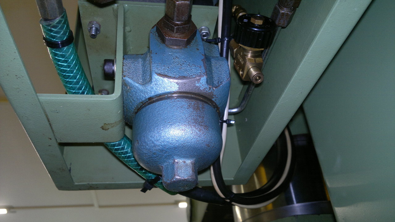

nemáte zkušenosti s nějakým dodavatelem filtrů do hydrauliky? Sháním papírový filtr viz fotky. Jedná se o filtr do hydraulického okruhu pro fixaci vřeteníku u Fehlmann Picomax CNC3. Díky.

Vypadá to jako filtr do starejch systémů lpg aut, zkus nějaký servis kde to dělají

Ještě jsem našel, že výrobce je EPE, ale netuším jestli je nutný shánět originál přes zástupce nebo se tyhle věci kupují v nějakých ekvivalentech.
Příspěvky: 7628
Příspěvek 28. 6. 2022, 9:47
zkus zajít do nějaké prodejny autodílů
budou tam mít papírový katalog Champion
v něm se dá vzadu hledat podle typu a rozměrů

podľa obrázku telesa je to tlakový filter.
napr. tu:
https://www.ehydraulika.eu/vlozky-filtr ... h-filtrov/

Děkuji Vám pánové za tipy. Zkusím to protlačit přes tuhle firmu ze Staníkova odkazu.
