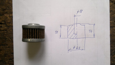

Filtr hydrauliky Picomax

Vypadá to jako filtr do starejch systémů lpg aut, zkus nějaký servis kde to dělají

Ještě jsem našel, že výrobce je EPE, ale netuším jestli je nutný shánět originál přes zástupce nebo se tyhle věci kupují v nějakých ekvivalentech.

zkus zajít do nějaké prodejny autodílů
budou tam mít papírový katalog Champion
v něm se dá vzadu hledat podle typu a rozměrů
- Příspěvky: 2780
- Registrován: 3. 8. 2016, 9:29
není to ono?
https://www.kdfilter.cz/filtr/2423626/sf-hy-11624-v
https://www.hydrafil.com/products/epe-2-10g25-a00-0-p
https://www.sf-filter.com/de/vergleichsliste/210g25.htm
Origo označení od EPE: 2.10G25
Zkus tady: https://www.filtry-filtr.cz/filtry/epe-7
Nakupuju většinou od Mannu, tohle jsem u nich nenašel.

podľa obrázku telesa je to tlakový filter.
napr. tu:
https://www.ehydraulika.eu/vlozky-filtr ... h-filtrov/
napr. tu:

Děkuji Vám pánové za tipy. Zkusím to protlačit přes tuhle firmu ze Staníkova odkazu.
Díky
Díky

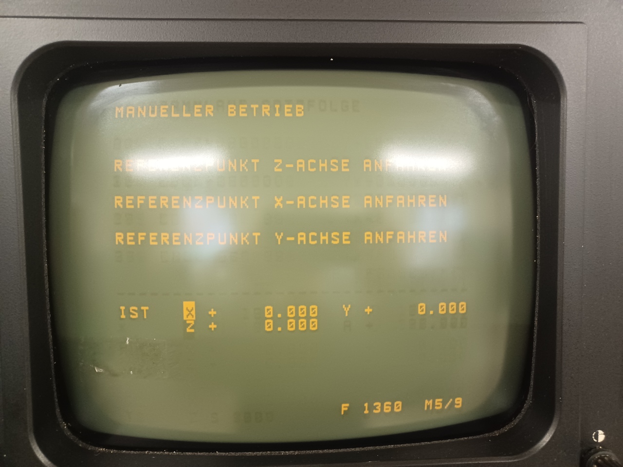

Ahoj, filtr byl sehnán přes KDfilter. Pokračuju dál s oživováním Fehlamanna Picomax 100 a narazil jsem na problém. Přes TNCremo se mi podařilo naládovat do mašiny strojní parametry, který vybitím záložních bateriíí umřely. Po spuštění mašiny proběhne přesně podle dokumentace kontrola paměti a dostanu se k místu kde mašina požaduje najetí referencí. Ty má projet po spuštění (externí start tlačítko - zelené). Po jeho zmáčknutí se objeví u osy Z na obrazovce hvězdička a jinak se nestane nic. Pak stop tlačítkem hvězdička zmizí. Jednou se mi při pokusech povedlo, že se mašina rozjela v ose X, ale po zastavení nic dalšího neproběhlo. Systém je Haidenhain TNC 155. Objevil jsem videjko na trubce, kde má jeho autor stejný problém. Netušíte někdo jak postupovat dál a v čem je problém? Díkes.

Dnes se nám s kamarádem podařilo Picomaxe zprovoznit. Vřeteno, posuvy, zdvih vřeteníku na sloupu, uvolnění a upnutí nástroje, chlazení, vše funguje. Nefunguje část ovládání na extením panelu, ale to se bude dál řešit.

hvězdička na displeji u hajdoše znamená, že se provádí příkaz
tj na příslušném vstupu pohonů by se mělo objevit nějaké napětí
tipoval bych, že byly nějak bloklý pohony
na to už jste asi přišli
tipuju, že každý z těch tlačítek spíná +24V do vstupů TNC
ta část panelu co nefunguje bude mít zezadu svůj vlastní konektor, proměříš to běžným voltmetrem

testone: Jak píšeš, asi byl bloklej nějakej pohon. Teďka už to jde. Ty tlačítka proměřím a uvidíme na co přijdu. Díkes.

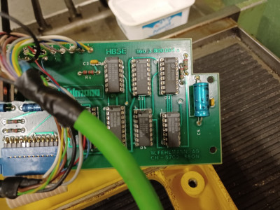

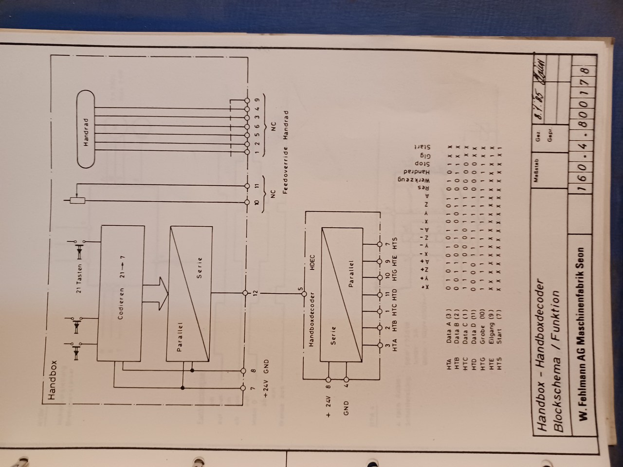

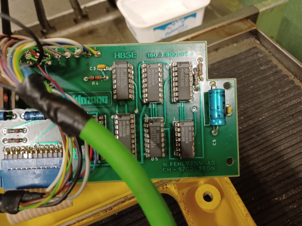

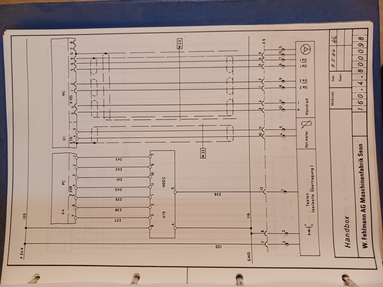

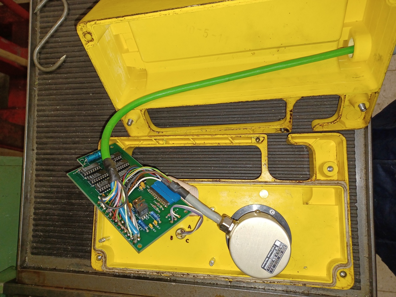

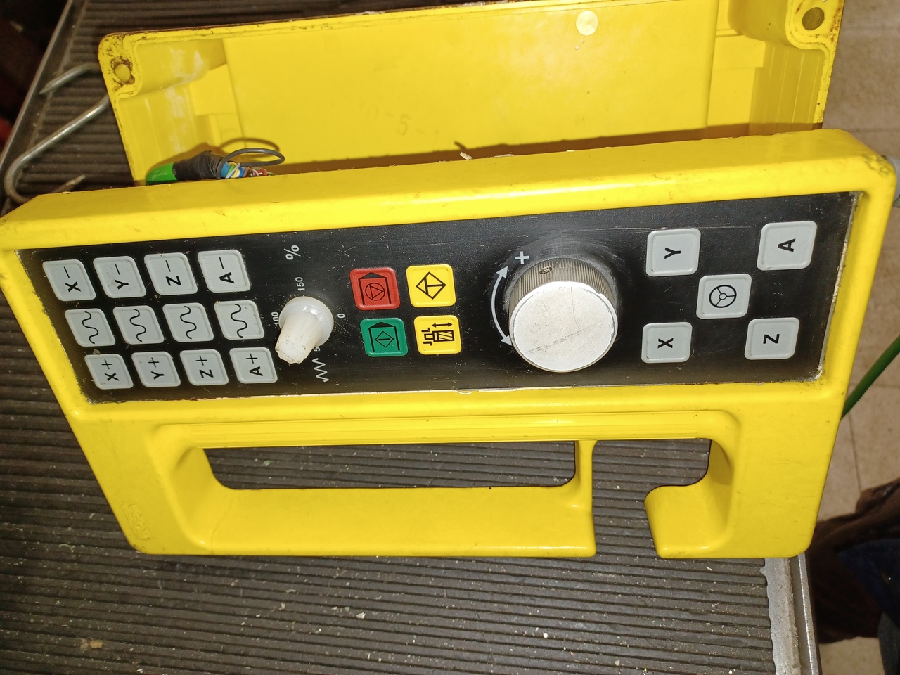

Ahoj, tak bych zase potřeboval poradit s Picomaxíkem. Kuchnul jsem externí panel a funguje vše co nesouvisí s plošňákem (kolečko a potenciometr posuvu), všechny tlačítka co jdou z plošńáku nejdou. Na plošňáku jsem naměřil 24V na vstupu (bod 3 ve schematu) proti zemi, ale víc se v tom nevyznám. Zkoušel jsem najít v parametrech mašiny jestli tam není nějaký omezení, ale jsou tam jen ke kolečku. Netušíte někdo jak postupovat a co hledat?

Ty klávesy jsou vyvedený do plošňáku přes ten inkrementál?
