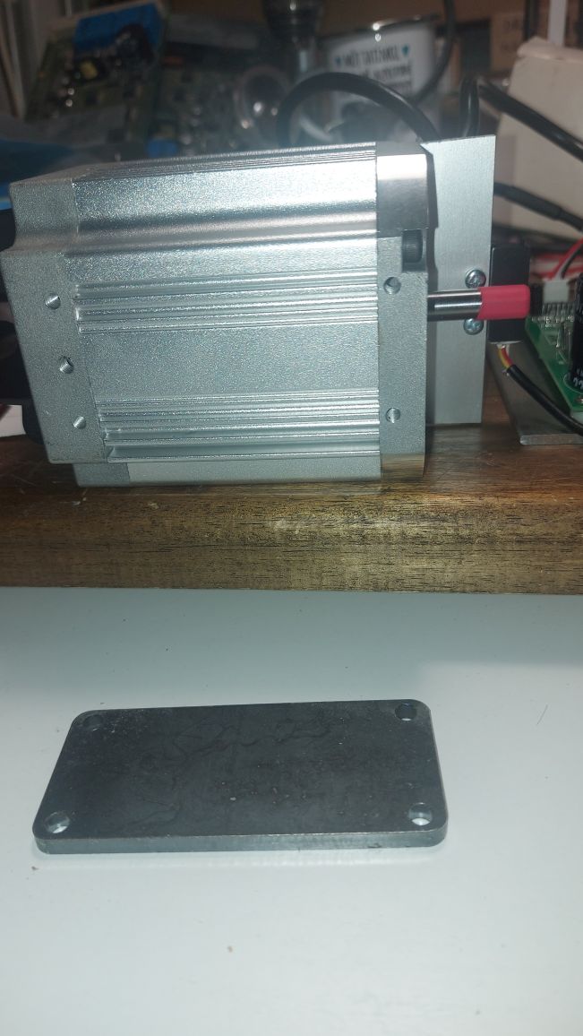

Cca před 14 dny mi dorazil konverzní kit přesně pro stroje klonu Sieg C2/C3
https://www.aliexpress.com/item/1005002 ... 1802BzqsDc
Je to jediný kit, kde není potřeba na soutruhu nic upravovat - motor má hřídel 8 mm na rozdíl od silnějších variant které mají 10 mm lze snadno přehodit řemenici z původního kartáčového motoru.
Všechny tyto kity by se měly do původních krytů vejít.
Z inzerovaného kitu mi nedorazilo pojistkové pouzdro, ale zato jsem dostal montážní destičku k lepší instalaci motoru.
Takhle to vypadá na motoru:
Sestava působí dojmem plug and play.
Jediné co jsem musel pro test kitu udělat byl držák Halovy sondy a držák ovládacích prvků.
Permanentní magnet je na hřídeli chycen smršťovačkou.

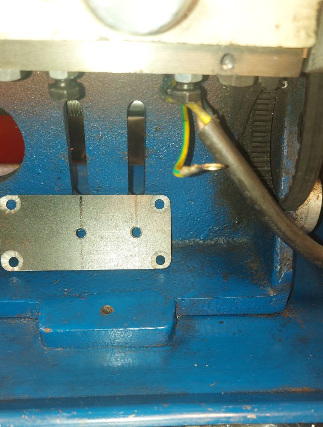

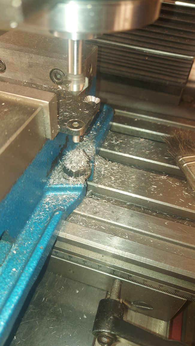

Pokročil jsem v přípravě k montáži motoru
Zapuštění šroubů v desce:
Zapuštění pro šrouby
Odměření pro vrtání a závtit M6:
Odměrření na destičce
Označení destíčky:
Označení destičky
Označení destičky
Příprava pro závit:
Středící vrták pro místo vrtání
Závitování:
Vyřezání závitu M6 po vyvrtání díry 5mm vrtákem
Test rozteče šroubů - deska bude nakonec obráceně viz dále ;-)
Kontrola v místě - rozteče šroubů

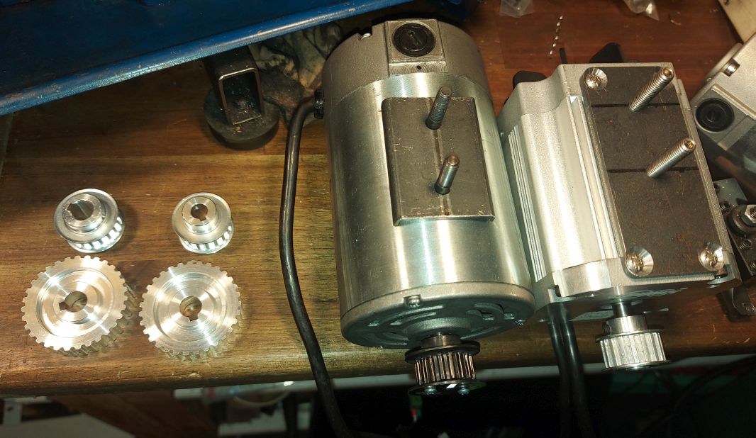

Porovnání motorů před montáží.
Srovnání motorů původního a nového
Pro tuto instalaci jsem nakoupil nové řemenice - použiju pouze tu na motor.
Jen perličku - až třetí sada byla v pořádku - schválně jestli poznáte rozdíl ;-)
Sady řemenic pro soustruh
Ještě pohled na čelo motoru:
Pohled na řemenice zepředu
lubbez
Příspěvky: 3346
9. 7. 2022, 7:34
To zapuštění se moc nepovedlo. :D Zkus použít podstatně menší otáčky.
