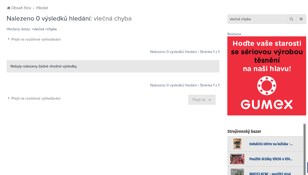

A nebo pokročilé hledání, to základní hledá asi s nějakými ne zrovna dobrými defaulty:
search.php?keywords=vle%C4%8Dn%C3%A1+ch ... mit=Hledat
