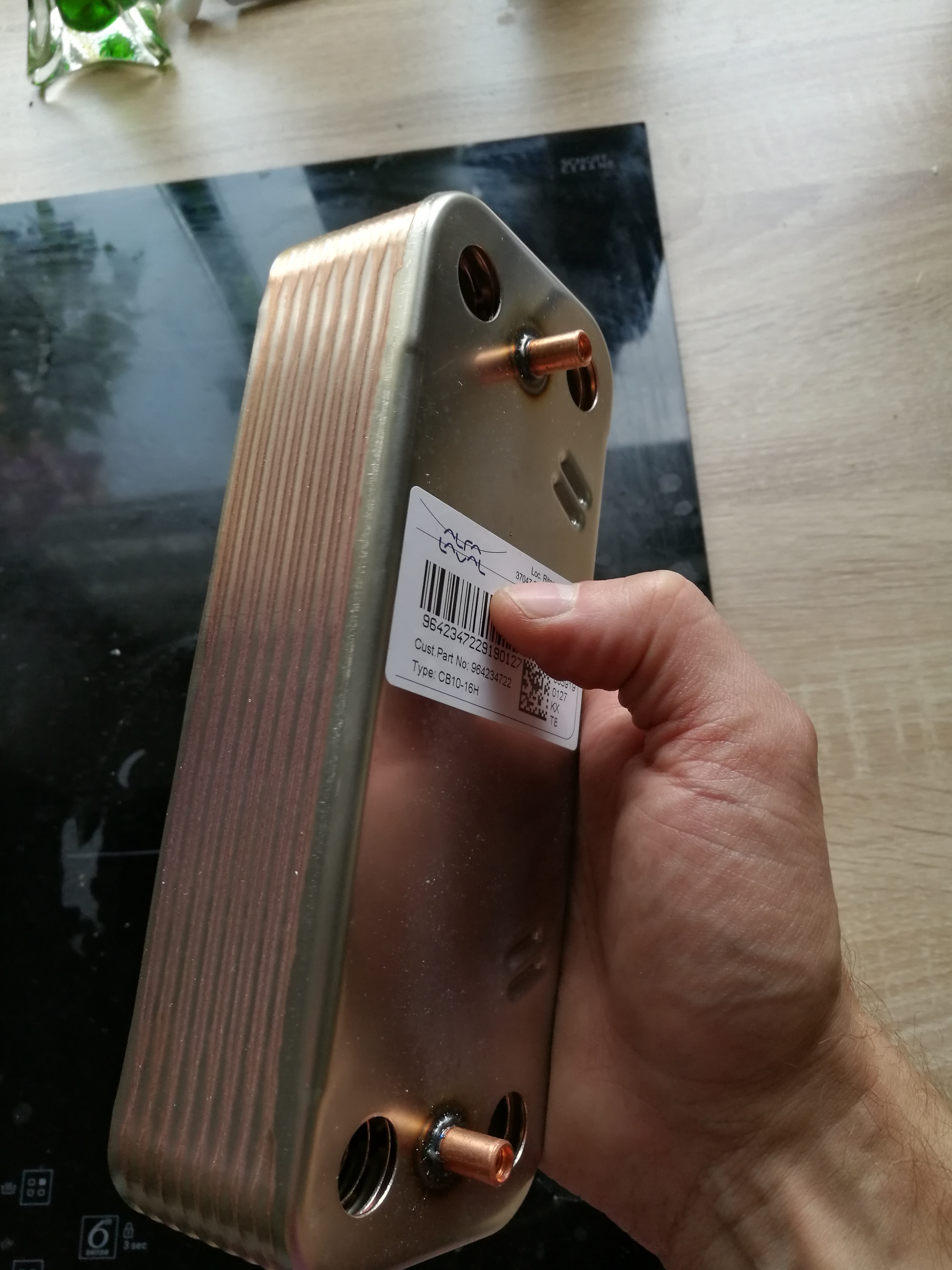

Nevite jak to vycistit od vodního kamene?? Nebo kam to poslat klidne si to zaplatim.
Viessmann to právě nedělá.
Jedná se o výměník plynového kotle.
Viz příloha to je nový ten se bude měnit na začátek topné sezony.
deskový výměník čištění

já bych si koupil v drogerii za 50,- litr kyseliny solný, někde na dvoře bych ji zředil 1:1 vodou a pak bych ji do toho labyrintu naléval a vyléval tak dlouho, dokud to bude pěnit
rukavice
brejle
pak důkladně propláchnout vodou, možná s trochou sody
za půl hodiny není co řešit

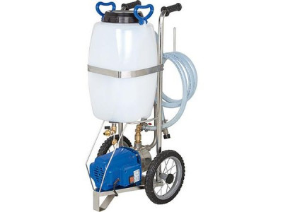

zapojit hadice na vstup a výstup a za pomoci čerpadla nechat cirkulovat, jsou na to profi aparatury
např popř, si něco zpatlat sám, nebo si najít na internetu firmu která se zabývá čištěním topení a pokud budou souhlasit výměník jim poslat, zeptat se na cenu, aby ti čištění nevyšlo dráž než nový kus.

Čistil jsem podobnej výměník. Místo solné jsem použil 10 tablet na odvápnění kávovaru. Do kýble jsem dal teplou vodu s tabletama, trochu silnějším zahradním čerpadýlkem jsem tu vodu pak proháněl výměníkem celej den kolem dokola a bylo hotovo. Taky se dá použít ocet, kyselina citrónová .....
U nás je super tvrdá voda, takže mi výměník bral servisák "na chemii" co dva roky. Akorát to žere fest, takže příště budu muset vyměnit za nový kus.

Je-li tam někde měď nebo hliník, tak kyselinu chlorovodíkovou bych na to nebral.
Osvědčená klasika je směs kyseliny citronové + kyseliny mléčné. Tato směs se za dlouhé peníze prodává jako "speciální čistič" na kávovary. Přitom z těch dvou kyselin se smíchá za pár korun.

Na čištění chladičů používám kyselinu amidosulfonovou, rozhodně bych jí dal přednost před HCl.

Děkuji za info a za rady
Použiji tu kyselinu amidosulfonovou. A uvidim.
