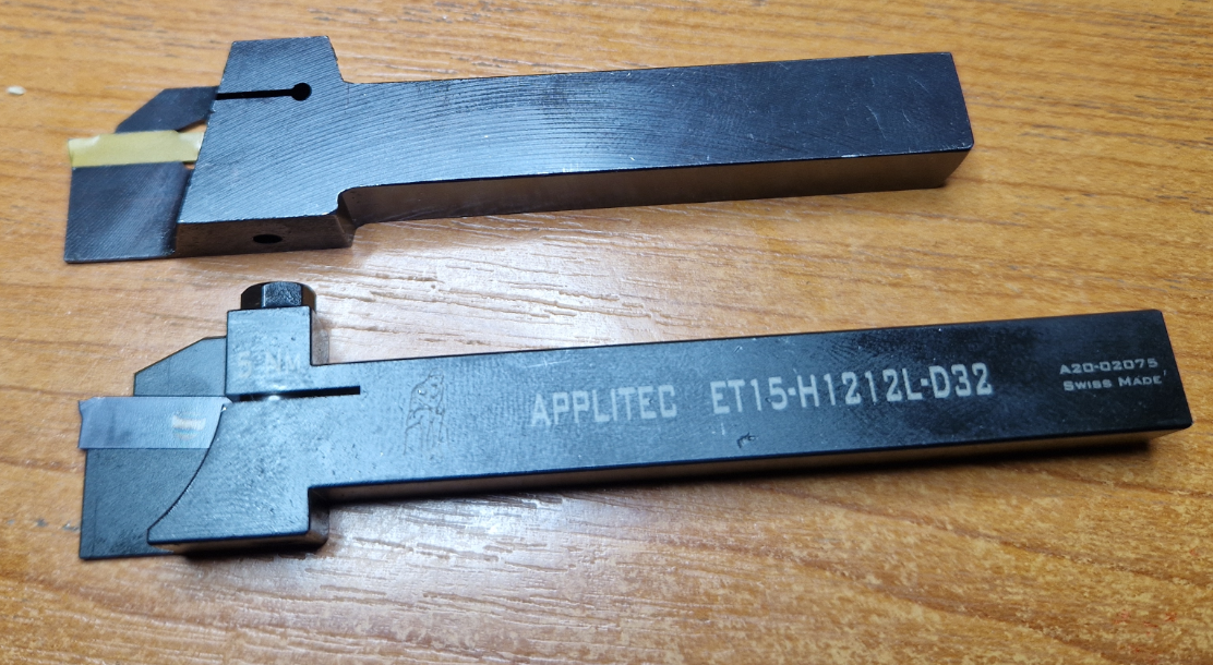

Pánové díky za tipy. Už fakt poslední. Nemám zády odpichovaci nůž takže mne zajímá zda taková 2mm šířka stačí na hloubku těch 15mm. Největší průměr který potřebuji je 30mm.
Prozatím na tom malém stolním soustruhu bylo nemožné cokoliv odpichnout. Teď mám dostatečnou tuhost tak jediné co mne bude limitovat je výkon. Nůž ale jeden budu chtít. Co koupit.
Díky.
Milan199
Příspěvky: 3375
13. 8. 2022, 1:19
2 mm upichovák už je na hraně - většinou bývají do průměru 32 mm. Dají se sehnat i 1,5 mm do průměru 32 :
Ten s tím "žlutým" plátkem je z Ali a kupodivu to není úplně blbé.
Pokud s tím ale neumíš a máš to na Al, tak bych ti doporučil spíše lichoběžníkové Radeco a držáček. Ten plátkový nůž není levný a je v pekle natošup.

Radsej chod do 2mm upichovaku pac ta 1,5 je taka ze lup, a nie ze platok je v tahu ale cely nozik urves ani nevies ako. Teda aspon moja cinska....
