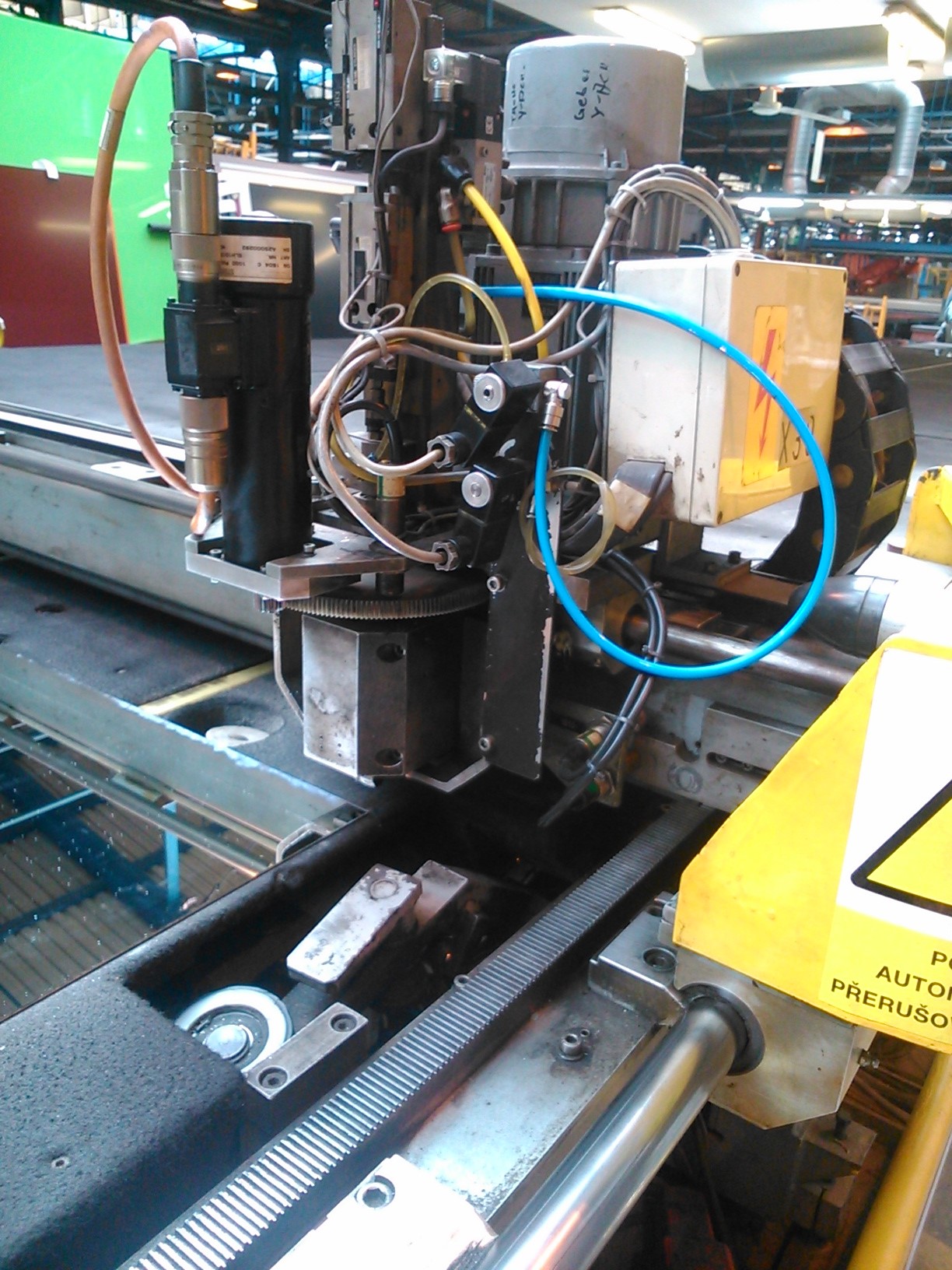

Pracuji ve sklářském průmyslu a máme tady hodně CNC strojů obrábějících sklo jakýmkoliv způsobem, včetně řezacích strojů. Není problém odfotit detaily na řezačkách od dvou výrobců, které řežou tabule 3200x6000mm. Jedna je tahle, jen o něco starší: https://www.youtube.com/watch?v=vawIfyqKk2s" onclick="window.open(this.href);return false; a druhá je téměř totožná, jen od výrobce Lisec. U obou jsou kolečka mazané speciálním olejem a jsou přitlačovaný ke sklu vzduchovým pístkem.

Jasně, to by neměl být problém, mašiny jsou sice postaršího data, (možná něco okolo 1998) ale fungujou všechny bezchybně a většina věcí je tam dělána jednoduše.
O přesnost tam ani moc nejde (není potřeba). Pohony jsou přes hřebeny, síla přítlaku se nastavuje tlakem v tom vzduchovym pístku. Až se k tomu dostanu tak něco nafotím.

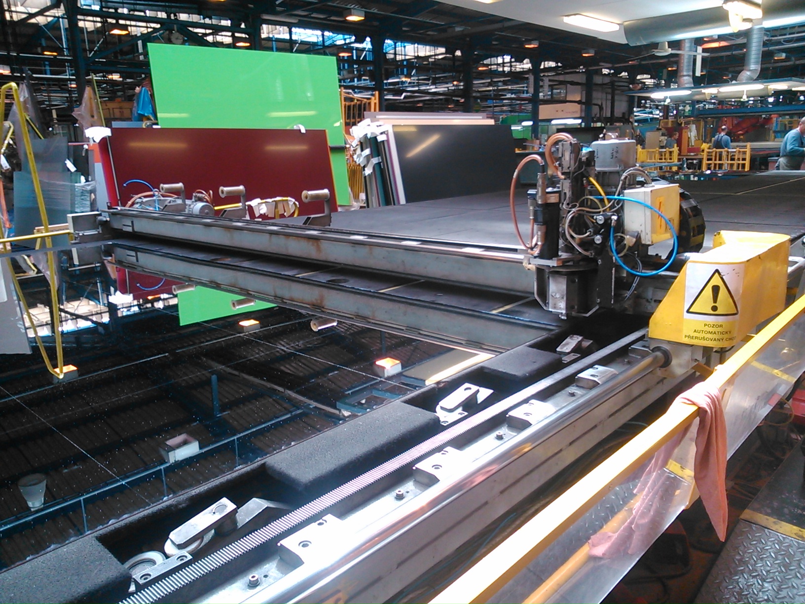

Zde přidávám fotky řezacího stroje od nejmenované firmy, je to stará vykopávka, která se ještě dnes vejde do +- 0,05. Víc není ani žádoucí, bohatě by stačila desetina.
Zpracovává formáty nejčastěji 6000x3200mm do síly 10mm (možná by uměla víc).
Pojezd osy X je na podepřených tyčích a pohon hřebenem.
Osa Y je řešena stejně.
Otáčení hlavičky řeší převod který je vidět na fotkách.
Vše je složité jako močovod (elektronika), když jsem otevřel enkodér na motoru tak jsem ho radši zase rychle zavřel
Nicméně řeže rychlostí cca 250 až 400mm/s (podle oka, do softu jsem nekoukal, možná i daleko víc)
Řezání skla zajišťuje hlava s diamantovým kolečkem mazaná speciálním olejem a přitlačována vzduchovým pístkem s nastavitelným tlakem podle tloušťky skla.
Jsou tam ještě další stroje ale ty jsou komplet zakrytované a řešené jsou víceméně stejně se stejnou nebo lepší přesností, jen používají na pojezd osy Y excentrické rolničky na kolejnicích ve tvaru V.
Kdyby měl někdo zájem o inspiraci tak jsou ještě NC brusky s výměnou nástrojů a podobné.
