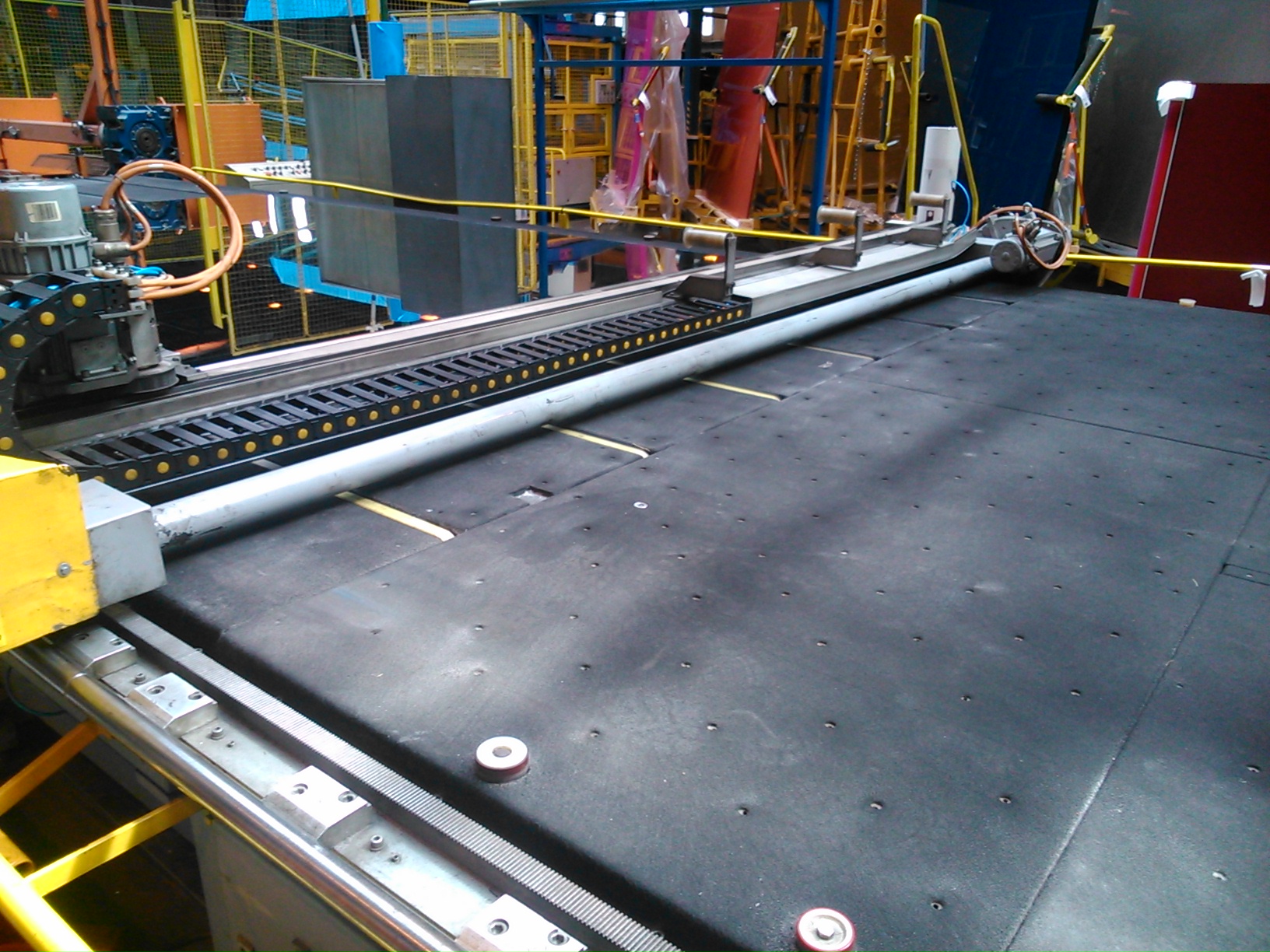

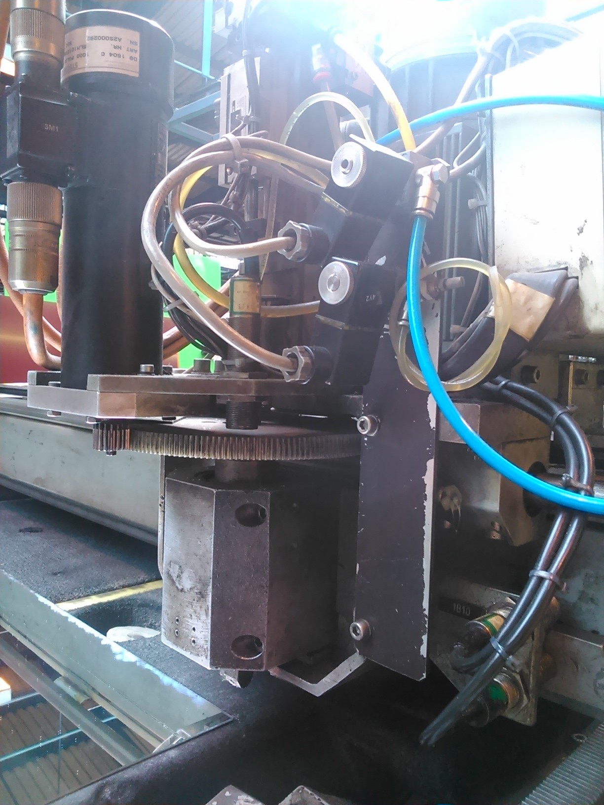

Zde přidávám fotky řezacího stroje od nejmenované firmy, je to stará vykopávka, která se ještě dnes vejde do +- 0,05. Víc není ani žádoucí, bohatě by stačila desetina.
Zpracovává formáty nejčastěji 6000x3200mm do síly 10mm (možná by uměla víc).
Pojezd osy X je na podepřených tyčích a pohon hřebenem.
Osa Y je řešena stejně.
Otáčení hlavičky řeší převod který je vidět na fotkách.
Vše je složité jako močovod (elektronika), když jsem otevřel enkodér na motoru tak jsem ho radši zase rychle zavřel :mrgreen: Nicméně řeže rychlostí cca 250 až 400mm/s (podle oka, do softu jsem nekoukal, možná i daleko víc)
Řezání skla zajišťuje hlava s diamantovým kolečkem mazaná speciálním olejem a přitlačována vzduchovým pístkem s nastavitelným tlakem podle tloušťky skla.
Jsou tam ještě další stroje ale ty jsou komplet zakrytované a řešené jsou víceméně stejně se stejnou nebo lepší přesností, jen používají na pojezd osy Y excentrické rolničky na kolejnicích ve tvaru V.
Kdyby měl někdo zájem o inspiraci tak jsou ještě NC brusky s výměnou nástrojů a podobné.
Pohon osy X

Řezací hlava
Řezací hlava
