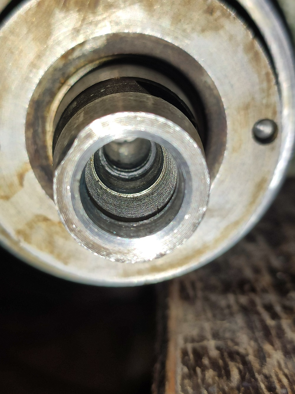

koupil jsem na první pohled skoro nepoužitou suportovou brusku SBMT-2. Ovšem po upnutí trnů na vnitřní broušení jsem zjistil, že ty na konci házejí o 1 mm. Vnitřní a vnější kužele pro upínání nástrojů/kotoučů házejí něco kolem 3 až 5 stovek, dosedací plocha na vřetenu 15 stovek a druhý konec vřetene s řemenicí 2 stovky. Radiální vůle v ložiskách do stovky měřeno na konci vřetene "přiměřenou silou". Vřeteno jde hladce. Bavíme se o tom krátkém vřetenu, dlouhé jsem ještě neměřil.
Tak by mě zajímalo, jestli to je norma pro SBMT-2. Hádám, že hlavně s delšími trny na vnitřní broušení tahle házivost nebude úplně kompatibilní....

gaminn> kontroloval jsem nedavno to dlouhe vreteno, ktere bylo bez vule. Kuzel hazel asi 0.025mm radialne, celo jsem nemeril. Brousilo to s malym kotoucem po orovnani dobre, tak myslim ze to muze byt normalni.

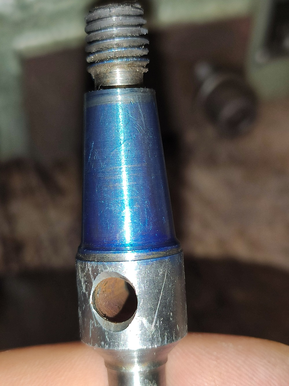

Díky moc, vyzkouším s tím brousit a uvidíme. Jak jsem psal, mně se ty cca 10cm trny pro vnitřní broušení, co se upínají do vnitřního kuželu, na konci vrtí snad o 1 mm, tak jsem trochu skeptický.
Mimochodem, neví někdo, jaký úhel mají ty upínací kužely na vřetenu? Kdybych to snad chtěl někdy srovnávat...

Ohledne kuzelu, daval jsem nacrt nastavcu sem: viewtopic.php?p=388272#p388272
Co se tyce nastavcu (cigarek), tak by urcite nemely hazet v radu desetin nebo dokonce milimetru.
Kouknul jsem se do archivu a mam dve videa, jedno z mereni radialniho obvodoveho hazeni upinaciho kuzelu dlouheho vretena o kterem jsem psal. Vreteno starsi, ale porad bez vule, hazeni cca dve a pul az tri stovky. To se logicky propise i do nastavce.
Pak mam jeste starsi video z mereni kratkeho vretena, ktere puvodne hazelo asi jednu a pul stovky, ale po serizeni (vycisteni, namazani, predepnuti) se srovnalo i na konci noveho nastavce prakticky do nuly (+/-3um). Nicmene po case se to opet trochu rozhodi, ta loziska jsou, pokud si vybavuju dobre, predepnuta celkem douhou pruzinou o relativne nizke tuhosti. Over si, ze mas rovne ty nastavce, ony se lehko nakopnou.

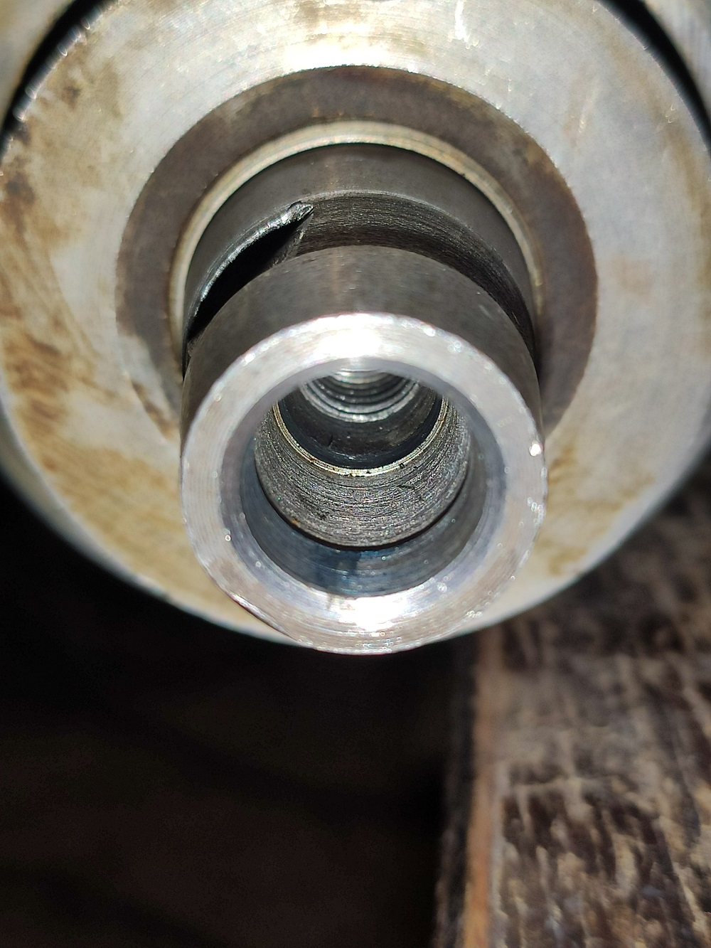

Háže mi to na tom cigárku 0.2 mm hned za kuželem a to na obou kusech cigárek, co mám. Takže je hádám dojebaný kužel.

A co ta ploska na prvej foto, to niekto mlatil kladivom?
Příspěvky: 3893
Příspěvek 19. 8. 2022, 7:33
Skôr by som povedal, že dakomu vykĺzla z ruky a vretenom jebla sa o podlahu.
