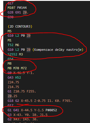

Malá radost :D
Upravil jsem si post processor Fusionu.
M107 spouští kontrolu břitu nástroje.
M70 - M73 ovládá elektro ventily chlazení.
No a nějaký další věci co mi ušetří dost času při editaci programu :D
edit: teď koukám že mito generuje místo poloměru průměr :lol: Nový scrrenshoty dělat nebudu. opraveno

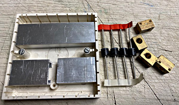

Abych si nějak ujasnil, jakže to vlastně funguje ta nová spása světa v podobě fotovoltaiky, tak jsem vzal pár korun, cca 40 litrů a koupil dva 450Wp panely, docela chytrý měnič, dvě trakční baterky a zbytek už zvládnu sám. Informací spousta hlavně těch pozitivních :D . Můj cíl je vyzkoušet, jestli sluníčko dokáže uživit ledničku. Protože měnič přijede až tento týden, začal jsem panelama. Jižní kompletně otevřená strana, tedy ideální stav. Protože měnič má optimální pracovní napětí FV 30-70V, zvolil jsem panely amerisolar s Umax 51V a Upacovní 42V. Paralelní propojení jsem udělal přes spliter vlasní výroby. Shottky diody 20A/220V za celých 34korun, krabička z OBI a pár gramů filamnetu. Podobný výrobek stojí od 1500 korun výš a překvapivě je v chladiči namáčknutá dvojice alternátorových diod. Při 10A jsou moje diody teplé pod 40 stupňů a úbytek je 0,71 a na druhé větvi 0,72V.
začátek na stole
začátek na stole
