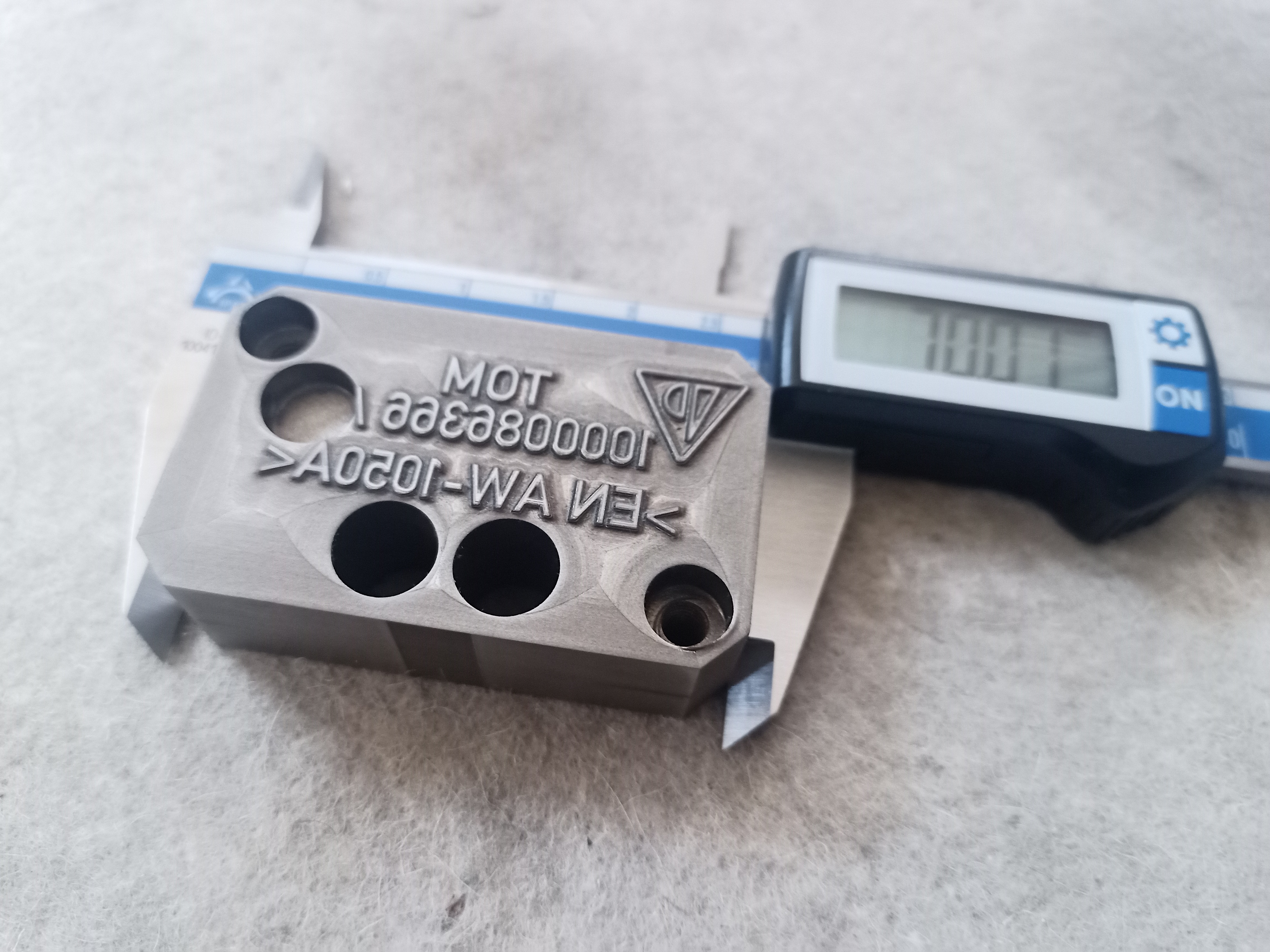

Ja som zas robil prvý krát razitko do kalenej ocele, hĺbka 0.5mm. Ešte to bude chcieť doladiť.
