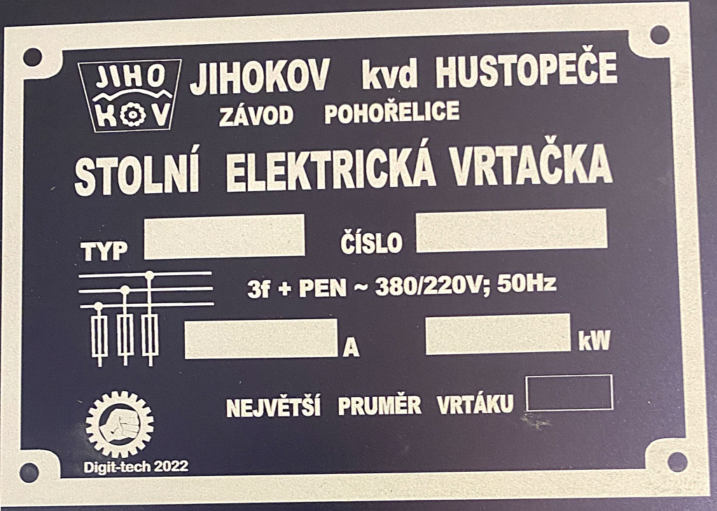

to zz912: materiál je horní kryt nějakého notebooku Asus. Svého času to tady na foru někdo prodával ve větším množství. Oproti klasickému eloxovanému plechu to má precizní povrch. Původně jsem to chtěl udělat z 1mm silného černého Dibondu, ale došel

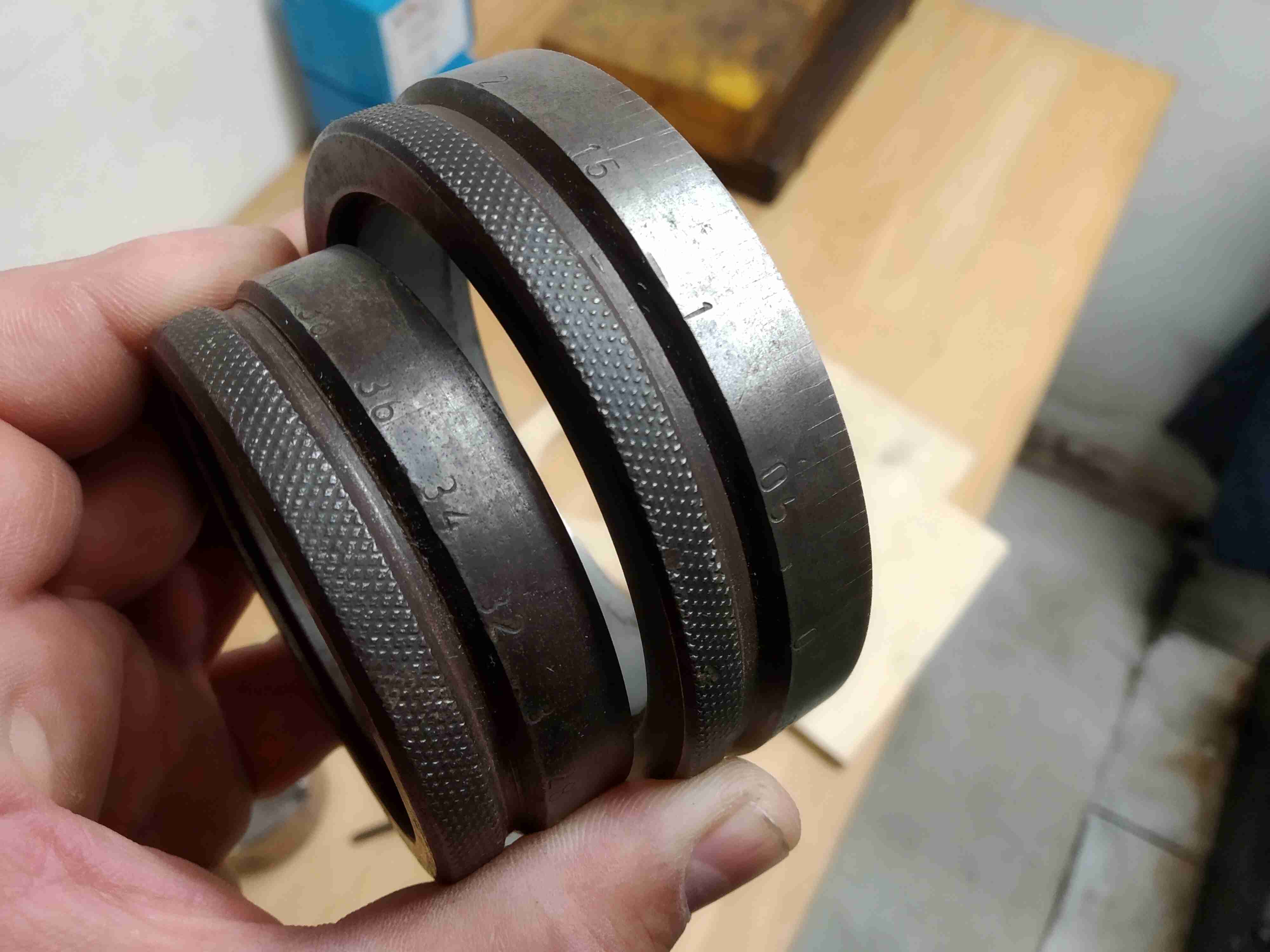

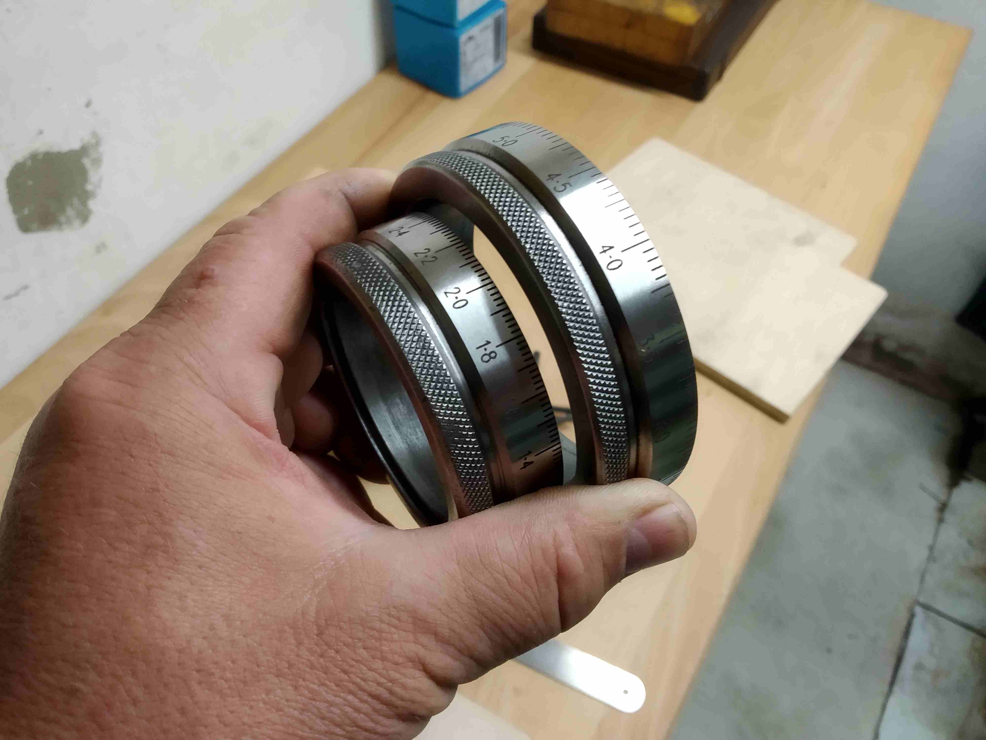

Trochu jsem pokročil v experimentech s rotačním popisem na laseru a navazuju na tohle téma viewtopic.php?p=453333#p453333, takže ukážu repas stupnic na příčný a vrchní podélný suport k soustruhu SN20
vyčištěno, přebroušeno, popsáno
před a po:
dám sem k dispozici i ruler + soubor ezd.s finálním usazením stupnice a čísel pro pokusy kupříkladu pro vrchní malý posuv, tedy můžete si s tím hrát, zvláště potom doporučuju pro toho, kdo se tomu chce věnovat, ať si kupříkladu vyzkouší tu stupnici i čísla v ruleru usadit obráceně vůči osám, je to fakt hodně poučné i třeba s ohledem na další objekty a navazující popisy, kupříkladu stupnice částečná s obrázkem atp. a vyzkoušet třeba i jinej průměr a vyexportovat, kouknout na délku a spočítat na kalkulačce

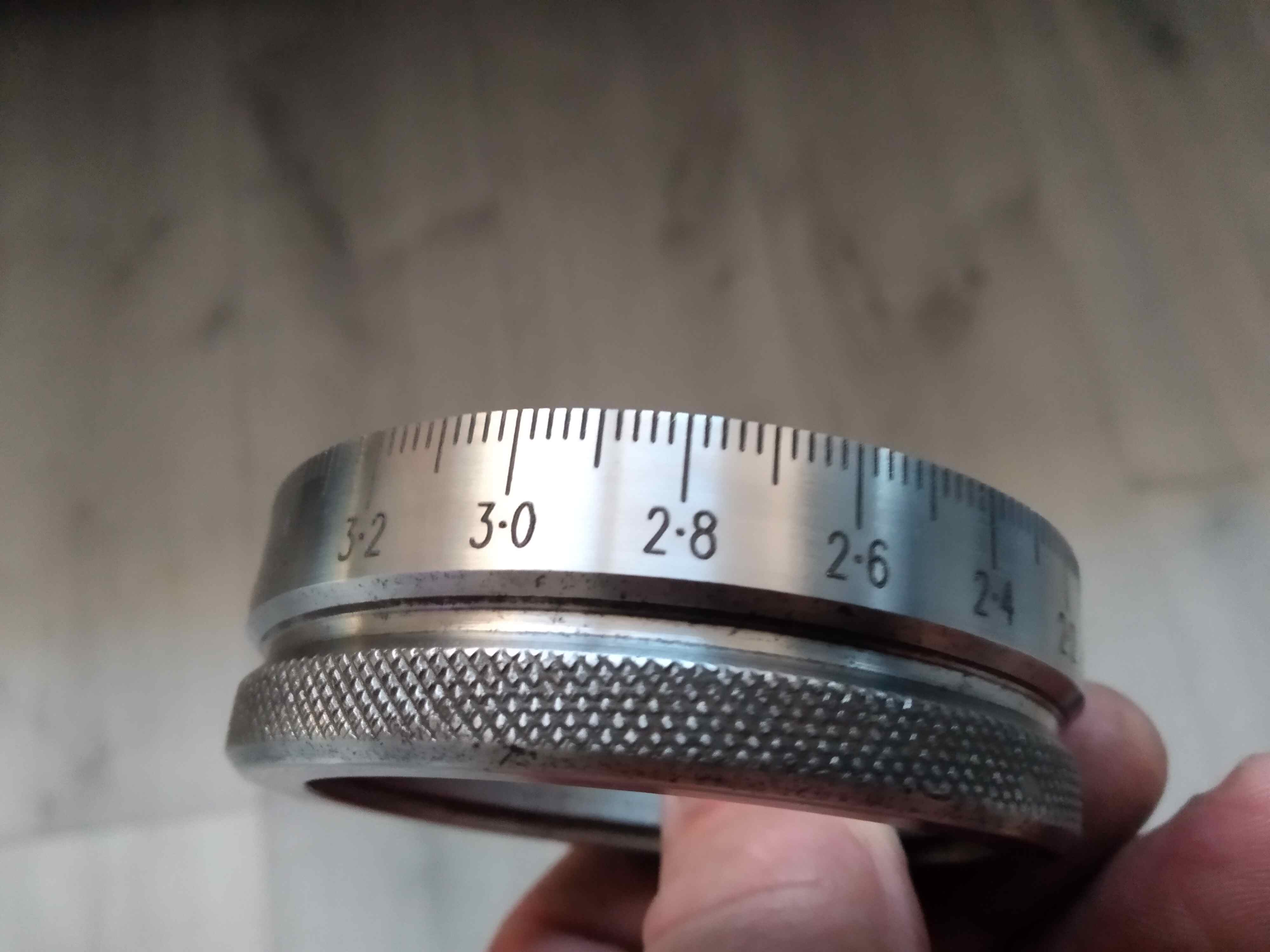

Pár tipů
1. dělám odděleně čárky a popis i když power ruler umožňuje slučování (line+value), tak je to pro i dost výkonný PC fakt záhul a skoro vždycky se mi to seklo a nedalo se s tím nic dělat, tedy jsem od toho upustil a po laboraci zjistil, že line(čárky) a value(hodnoty v řadě) jdou udělat lehce zvlášť a pak je jen exportovat do WS
2 po exportu line a value už jde v hlavním okně si s těmi group posouvat jak je libo vůči obrobku a následně pak uložit jako soubor ezd. tady ale jedno velké pozor! v aplikaci power ruler při návrhu je třeba dole v okně param přesně definovat průměr, kdy se provede jednoduchý výpočet obvodu a bude to sedět. Jde to i přímo v okně po exportu, ale musí se to zbytečně složitě vypočítávat, takhle jsem zjistil, že je to mnohem jednodušší
Po exportu do hlavního okna ezcadu
3. nepálím z power ruler, ale exportuju (bod1) do hlavního okna ezcadu a následně pálím v rotary mark. Aby rotary mark pracoval plynule, je nutno v power ruler jednotlivé čárky usazovat tak jak jsou po sobě aby to ten laser dělal pěkně po sobě, to stejné čísla usadím v group až po group s čárkama, to je hodně důležité protože pokud chci usadit obrobek a paprskem osadit pozici vůči obrobku, tak laser pošle red point prvního group v řadě(nejde v rotary mark definovat mark select)

ten štítek vypadá parádně
jako představa, že to budu odměřovat a kreslit sólo
