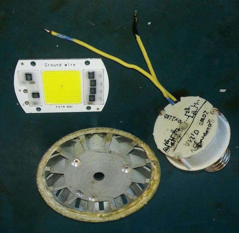

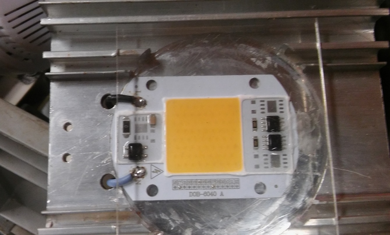

Silene blikat nemusi, zalezi na provedeni vestaveneho AC/DC zdroje toho konkretniho COB modulu. Nektere co jsem nakoupil v prubehu minulych let blikaly, ale jine typy ne.
Blikaji: zalite 30W a 50W F6040 a FSTM5011. Neblika: 50W cold white DOB 6040 A (Graetz vlevo a dva integrace vpravo, nezalite).

Blikaji vsechny stejne, spatne ses dival. Jedine snad kdyby mely nektere jednoceste usmerneni, ty by blikaly vic. Ty obvody jsou vsechno na jedno brdo, vicemene jen omezuji proud ledkou jako kdyby se pred ni dal odpor nebo spis zenerka, do led chipu jde porad nefiltrovane napeti.
