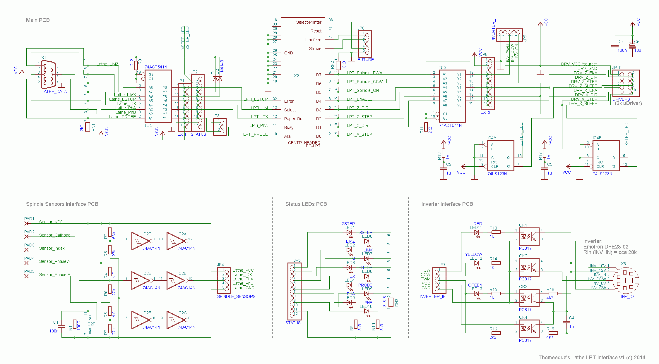

Tak jestli máš pár součástek, můžes si zkusit zbastlit něco jako já, viz obvod kolem OK3/OK4 vpravo dole.
