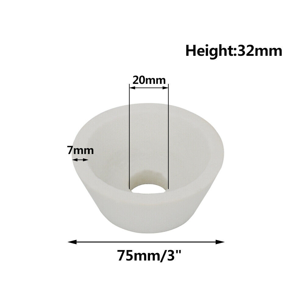

Nakolko som nenasiel nahradne brusne kotuce, tak by som chcel pouzit taketo nieco, z ciny:
Toto by sa tam malo zmestit bez uprav.

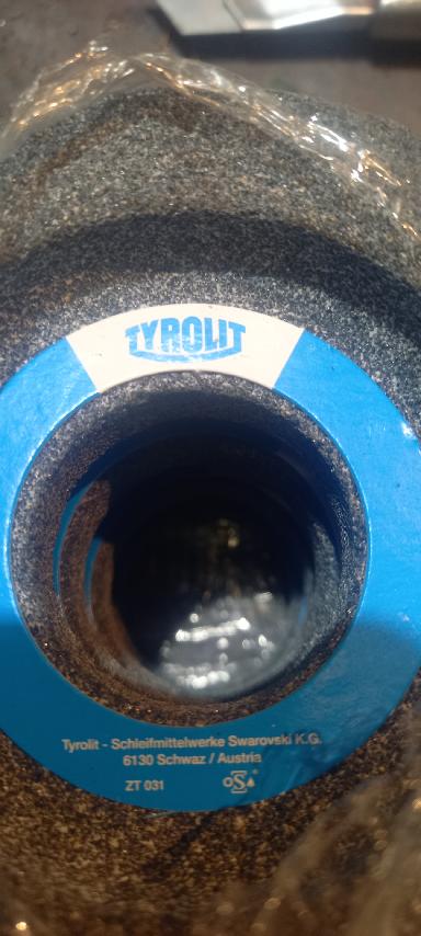

kotouče jsou normálně v prodeji, cena 168,- kč bez DPH. nakupuji v OPTIMA Precise

petr j píše: ↑12. 10. 2021, 6:18 kotouče jsou normálně v prodeji, cena 168,- kč bez DPH. nakupuji v OPTIMA Precise
No,v prodeji být můžou,ale vsadím brusku,že to nebude k používání..Do téhle brusky byly kotouče speciální, a už léta se nevyrábějí..Zkoušeli jsme všechno,co bylo podobné rozměrem a nic nefungovalo.Buďto pálil,nebo se sypal tak,že se na každý ventil musel orovnat..

koupil jsem, brousí to, nic víc ani míň jsem od nich nečekal

uznávám, že Váš kotouč bude jediný správný a žádný jiný tak neobyčejný materiál, jako ventily brousit nebude :) . Pro ostatní, brousí to normálně, je to běžně známá značka kotoučů TYROLIT, ne nějaký noname z bazoše, co je o pár příspěvků výše

petr j píše: ↑12. 11. 2021, 5:11 uznávám, že Váš kotouč bude jediný správný a žádný jiný tak neobyčejný materiál, jako ventily brousit nebude :) . Pro ostatní, brousí to normálně, je to běžně známá značka kotoučů TYROLIT, ne nějaký noname z bazoše, co je o pár příspěvků výše email.seznam.cz.jpg
chvilkama mi to připadá trochu jako u blbejch na dvorku.
takže CO to je konkrétně za kotouč, co údajně lze koupit.
prosím o OZNAČENÍ (typ) a ROZMĚR (rozměr/tvar)
ta "fotka" :shock: je totiž naprosto k prdu - podle toho se totiž NIC kloudného koupit nedá.

mate to o pět příspěvků výše, co je za problém si do toho eshopu najet ? těch tvarových kotoučů tam zas tak moc nemaj....
https://www.brusivojimi.com/index.php?o ... Itemid=404
https://www.prodejbrusiva.cz/kotouc-t5- ... 22-tyrolit

Ten brusný kotouč bude asi správný, kolega dostal bv2 temer nepouzitou a byl u ni rezervní kotouč se stejném označením (potisk).
