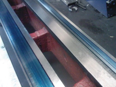

Tak jsem se dnes do toho trochu pustil a jsem z toho nějakej, né moc frý. Došla mi ta tuš.barva v tubě a připadá mi jestli není nějaká divná. Připadá mi jak olejová želatina a nevím jesli to není náhodou v té tubě nějak usazený a tak přemýšlím jestli to nemám z tuby vymačkat celý ven a smíchat. Zkoušel jsem rovnost lože a nevím kde začít.
Ta barva se leskne jako psí ko..e, fakt jak zabarvenej olej.
Ty videa se zaškrabáváním na netu, tam je ta barva úplně řekl bych jiná. Já to mám vlastně celý potažený a to jsem nedával takovou vrstvu. Ta barva 80ml mi vyšla i s poštovným na 5tikilo? :cry: (fy BOS Proboštov u Teplic) http://www.bos-teplice.cz/cz/letaky.php

Tu barvu namaž na příměrné pravítko a lože vyčisti. Pravítko polož na lože, kde chceš rovinu a přejeď do stran, kde se objeví barva škrábej, to místo je vyvýšené. Až bude lože modré od pravítka, máš tuto plochu rovnou, a tak dál a tak dál.N.

17. 2. 2010, 6:19
Přesně tak jsem to udělal a lože vidíš jak vypadá na obr.
Jen mě zarazilo jak na webu to pak čistí např.acetonem a já to přelíznu suchým hadrem a je lože čisté jak slovo boží.
Jako kdybych stíral obyč olej. Byrva není na výstupcích vůbec přilepena otiskem.

Pokud je ta barva řídká, lze ji roztírat i malým válčkem, co používají natěrači. Měl by být z tvrdšího materiálu. Pokud je barva jak vazelína, tak ta se nejlépe roztírá tvrdým filcem. Té barvy musíš dát na pravítko, či příměrnou desku co nejtenší vrstvu, aby se označily jen vrcholky plochy. Pokud dáš barvy moc, tak se může stát, že se označí celá plocha. Podle té fotky bych řekl, že na pravítku by mělo být skoro tolik byrvy, ale ještě lépe rozetřené, jako je na loži. Dej sem fotku i toho pravítka, jak ho máš natřené před a po označení plochy.

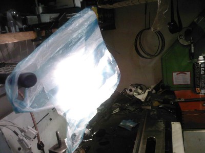

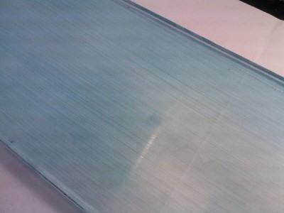

Tak jsem si zase krapet navečír pohrál. Tu vrstvu barvy jsem ti nafotil na sklo a podložil archem papíru, protože na pravítku nabylo možné ani vyfotit jak je ta vrstva malá. No a takovou vrstvu dávám i na pravítko. Je to tak malá vrstva, že pak ten otisk není na loži ani vidět.
No a hned mě napadlo, jestli ti škrabalové nepoužívají nějaké barevné podsvícení aby to bylo dobře vidět, tak tenonké vrstvičky. Možná to bude někomu připadat jako kravina, ale zkusil jsem zakrýt bod.světlo mikrotenovou taškou (modrobílá) a bylo to hned líp vidět. :lol: Možná mít žlutou žárovku, kdo ví? :lol:

vrstvu by jsi mel volit podle toho jak hrube potrebujes skrabat
cim bliz finalni rovine tim tensi vrstvu
tohle co mas uz je druhej extrem
