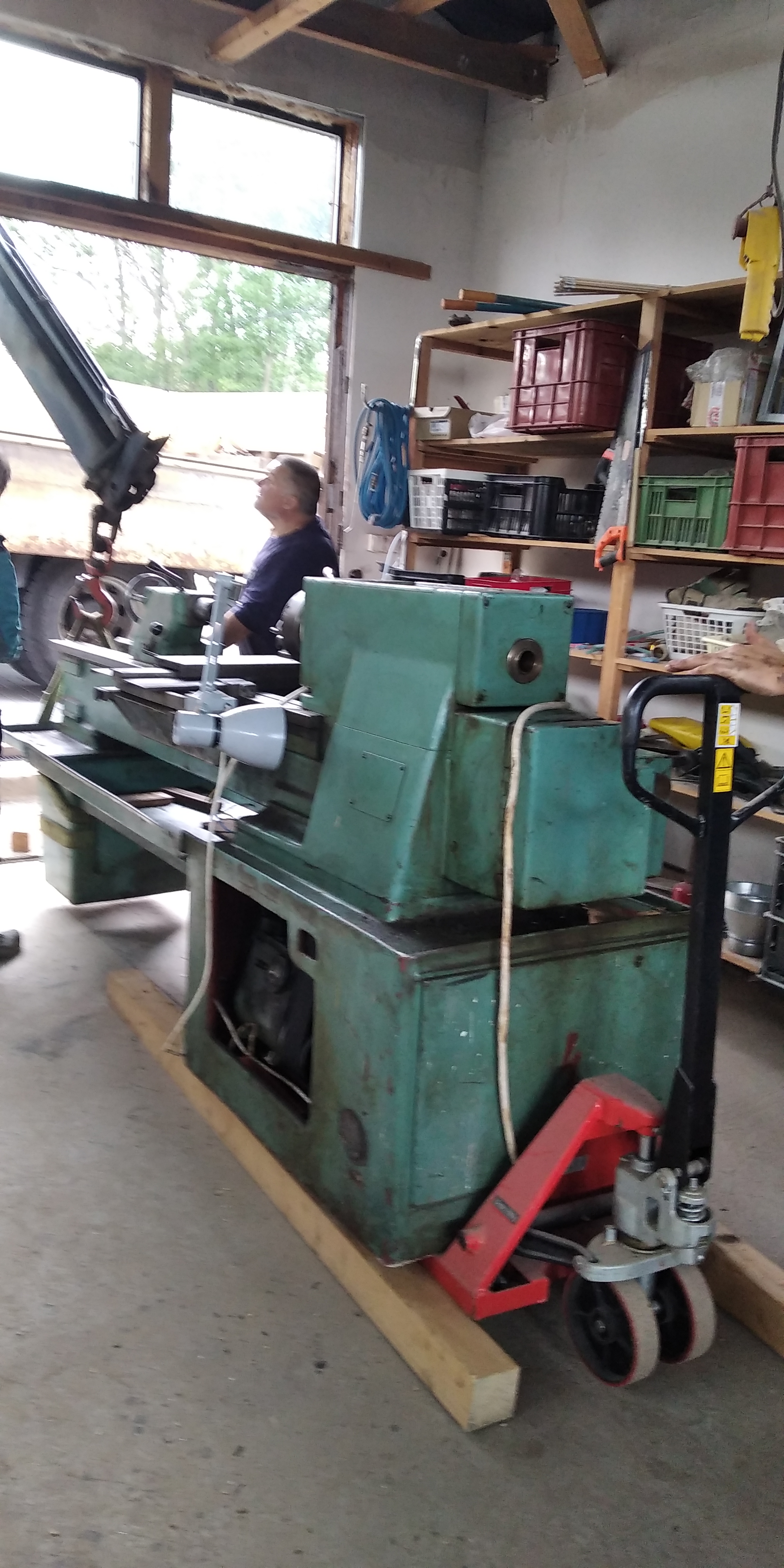

Tak je v dílně.

miv
Příspěvky: 1146
16. 9. 2022, 8:39
gaminn píše: 16. 9. 2022, 7:24 Vypadá zachovale. Kde jsi ho sehnal a za kolik?
Mašinka byla v Bílině, což je od Teplic, kde bydlím, cca 13 km. A stála 69 tis. Je sice bez příslušenství, ale to už budu dokupovat postupně. Podle prodávajícího byla používána pouze v nějaké údržbě a ne ve výrobě. Myslím, že stav tomu odpovídá. Takže doprava mne přišla na 2440,- Kč.

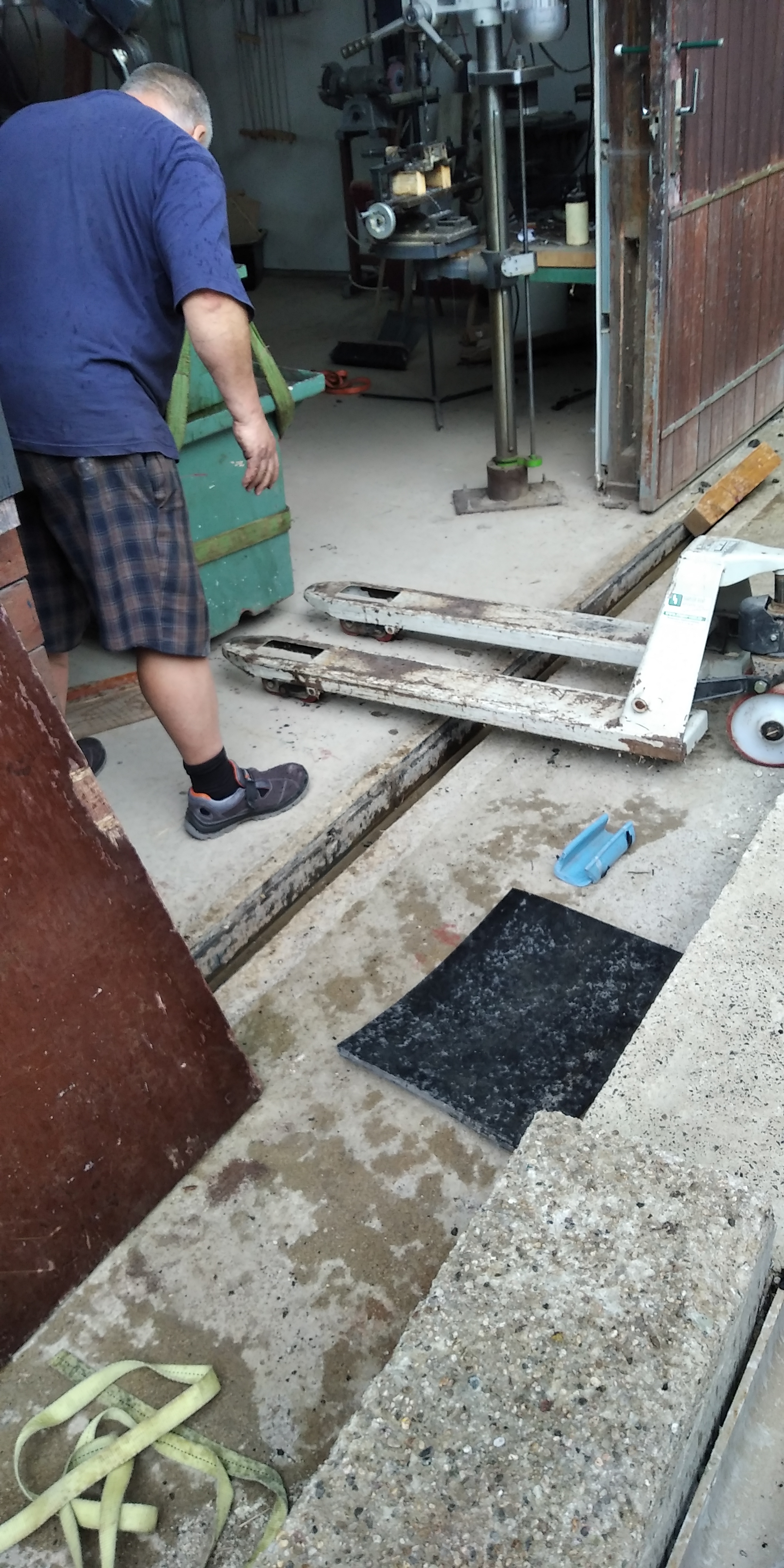

miv
Příspěvky: 1146
18. 9. 2022, 12:30
Mašinka je na svém místě a nyní řeším usazení. Byla zde na toto téma poměrně rozsáhlá diskuse, z níž jsem si vzal nějaké poznatky.
Takže
1/ Stroj chci mít cca 9 cm nad stávající podlahou, aby byl chráněn před vodou.
2/ Nohy chci podbetonovat, ale současně nechci, aby stroj byl přilepen betonem k podlaze.
3/ Chci, aby jej bylo možné v případně nutnosti přesunout.
Vymyšlený postup
1/ Pomocí šroubů provedu vyrovnání do roviny (strojní vodováhou).
2/ Šrouby obalím molitanem, aby se nespojily se zálivkovým betonem.
3/ Spodní část nohou odizoluji PVC folií, aby se nepřilepila k zálivkovému betonu.
4/ Podbetonuji nohy s výjimkou kapes okolo nálitků v nohách pro zdvih sochorem tak, aby se tam vešel automobilový hydraulický hever.
Prosím o poznámky, zda někdo nevidí nějaký problém, který jsem opomenul.

servis4sp
Příspěvky: 708
18. 9. 2022, 5:26
Jen k tomu usazení jestli nechceš aby byl spojen pevně s podlahou ,tak je to podbetonováni k prdu . Takže se na to vys.....😉.Jinak co se týče údržby je tu k osmnáctce vše a možná ještě víc .Stačí hledat😉.
