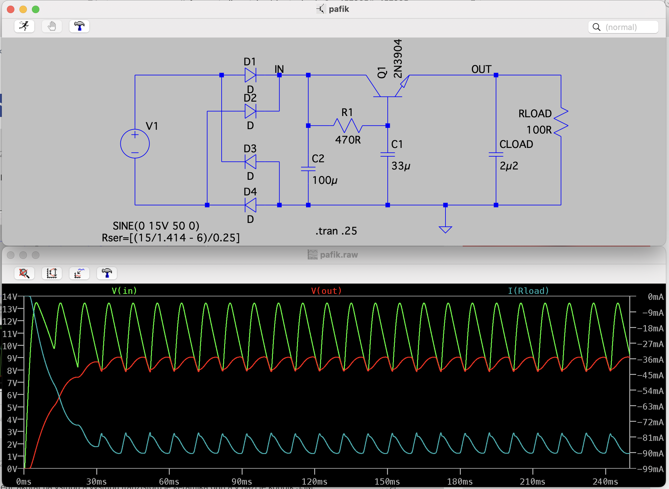

Šlo by komplet schema? Todle celkem sedí k tvým měřením, řekl bych, ale leccos jsem si domýšlel..
pafik
Příspěvky: 3238
Bydliště: Praha 4
16. 9. 2022, 2:07
To schéma sedí, akorát na vstupu a výstupu tranzistoru je keramika 68n a v bázi je kondík 33M.
Zátěž arduino s bižuterií, cca 100 mA.
No, ale pořád nevím, proč to tak je; když tam dám zenerku, tak to stabilizuje jak má. :(

Ted' sedím v dílně a zkouším to "navostro" na nepájivým poli a očuchávám to oscilem. A zjistil jsem, že takhle to nikdy filtrovat nebude, dokud za usměrňovačem nebude kondr. Bez něj se proud (při poklesu U na usměrňovači k nule) do zátěže odebírá z kondru v bázi přes přechod b-e a tudíž se napětí na kondru vlní, no a s ním i napětí na emitoru zesílené podle bety. A do toho ještě 100Hz pulzující napětí na kolektoru. Tohle zapojení nikdy nesloužilo k náhradě filtračních kondrů, ale většinou jsem ho vídal v nf předzesilovači v napájení kvůli vylepšení šumových poměrů a to proto, že na vyhlazení je potřeba zásobník, a ten je tu malej.
PS: Pafíku dej za grecak 100uF a mělo by to chodit

Kilovolt píše: ↑16. 9. 2022, 2:38 Ted' sedím v dílně a zkouším to "navostro" na nepájivým poli a očuchávám to oscilem. A zjistil jsem, že takhle to nikdy filtrovat nebude, dokud za usměrňovačem nebude kondr. Bez něj se proud (při poklesu U na usměrňovači k nule) do zátěže odebírá z kondru v bázi přes přechod b-e a tudíž se napětí na kondru vlní, no a s ním i napětí na emitoru zesílené podle bety. A do toho ještě 100Hz pulzující napětí na kolektoru. Tohle zapojení nikdy nesloužilo k náhradě filtračních kondrů, ale většinou jsem ho vídal v nf předzesilovači v napájení kvůli vylepšení šumových poměrů a to proto, že na vyhlazení je potřeba zásobník, a ten je tu malej.
Dal jsem kondík 100M a je to lepší :) . Otázka je, jestli pak má smysl ten kondík v bázi. Měl by se chovat jako kondík na výstupu o velikosti beta x kondík v bázi, ale jestli to ten hajzl opravdu dělá .... ? :)

Tome, mě to zvlnění ukázal oscík trošku menší. Mohl bys tam dát i napětí na kondíku v bázi?

Kilovolt píše: ↑17. 9. 2022, 7:46 Tome, mě to zvlnění ukázal oscík trošku menší. Mohl bys tam dát i napětí na kondíku v bázi?
Kilovolt píše: ↑17. 9. 2022, 7:46 PS: asi už si to tu někde psal, ale co je to za softík?
Softík je LTSpice.

Díkes, jinak já zkoušel menší zátěž (někde se tu psalo o 50mA) a asi i větší kondr v bázi (hezky jsem se s tím hrál a měnil součástky), tak proto menší zvlnění... Každopádně se to po přidání kondru se to chová mravněji ne? Každopádně slušnej kondr s nízkým ESR by byl lepší. Nebo tam nechat tu zenerku...

A musi tam byt 470R? Na 50 mA tam vyhovehe aj 10k

Atlan má pravdu- ten odpor má malou hodnotu. Dal jsem tam nejdřív 1k, pak 10k a potom 18k. Na 10k bylo zvlnění desítky mV, na 18k jednotky mV (pro mě už těžko měřitelné), ale se stoupajícím orporem klesá výstupní napětí - při 470 ohmech bylo na výstupu 12,6V při zvlnění 1,39Vpp, kdežto při 18k 7,8V a zvlnění jednotky mV. Ale zas to dlouho nabíhá, než se nabije kondr.

Zenerku jsem nechtěl, když má arduino vlastní stabilizaci. To jsem tam mohl dát rovnou low-drop stabilizátor.
LTE modely umí i Orcad, pokud vím.
Já tam měl původně odpor 4k7, ale pro sledování změny chování jsem tam narval 470R a to už tam zůstalo. Přechod BE bude mít pořád 0,7V.
