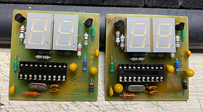

A je hotovo. Akorát nevím, jestli ta práce s nepájivkou za to stála. :?:
14. 6. 2022, 2:59
Samozřejmě, že stála.
Deska s maskou je jiná liga.

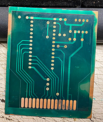

Teď se kromě práce pro peníze hodně věnuji novému fiber laseru. Krom gravírování různých obrázků a stupnic a štítků jsem zkusil (pod vlivem youtube) i výrobu plošných spojů. Přímé obrábění mědi laserem jsem zavrhnul. Jde to, ale je to prasečina a smrdí to. Snažil jsem se zvolit pokud možno nejjednodušší metodu.
U jednovrstvých spojů už nejsou žádné problémy a troufnu si říci, že jsou bez kompromisů. Obrázek plošňáku vytisknu pdf tiskárnou do souboru. Výsledný soubor načtu jako křivky do corela, zkontroluju velikost (při tisku do pdf může dojít k nepatrné deformaci) dopíšu popisky a dodělám grafiku a vyexportuju do BMP, které už přímo gravíruju laserem. Je potřeba nezapomenout na inverzi při :D gravírování. Výsledek vypadá takto.
Náhled
Náhled

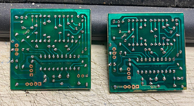

Pro náhled jsem použil poškozený štítek na vrtačku. Obrysová čára je silná 1 mills!! Trochu jsem si to zesložitil a rovnou vyráběl oboustranný plošňák. Včera jsem spoj jen tak zlehka očistil a nastříkal oranžovou barvou. Dneska jsem vygravíroval obě strany, to trvalo cca 4 minuty a dal vyleptat. Po očištění ředidlem C6000 jsem spoje napatlal pomocí špejle nepájivkou, plácnul na to kousek celofánu a rozválel hrnečkem. Tahle operace potřebuje hodně doladit !!! Zkoušel jsem do vyšívacího dřevěného rámečku natáhnout siťovinu na sítotisk. Funguje to perfektně, ale pak se musí ta látka vyhodit a je docela drahá. Dá se to umejt ale ředidlo smrdí a taky je drahý jako prase. Ještě uvažuju o fóliové nepájivce. Ale dost filosofování, během 15 minut UV vytvrzování nepájivky jsem z původních obrázků vymazal spoje a samotné plošky poslal opět do laseru a teď již bez inverze vygravíroval letovací plošky.
Plošˇák
Plošˇák
Po ostříhnutí na rozměr, vyvrtání a vyleštění CIFem na nádobí (vyčistí a nepoškrábe), spoj nalakuju a můžu osazovat.
Celkově jsem k tomuto prvnímu testu přistoupil docela "zívácky" a přesto je výsledek docela dobrej a otestování funkce programu v počítači (Atari 800XL) určitě postačí.
22. 8. 2022, 3:41
Tak 1mil čára, na první pohled nepodleptaná, to je teda opravdu hodně dobré.
(pro netišťakáře: 1mil = tisícina palce, tedy 0.0254mm)

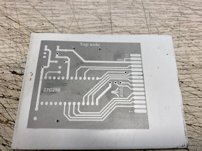

Moje vrozená lenost mi vnukla další inspiraci. Místo pevných rozměrů použiju přesně definované dírky. Na obrázku to jsou ty tři modrá kolečka. A opět lenora a odměřované dírky jsem při druhém pokusu nahradil přímo dírama na plošném spoji.
dibond
dibond
Nebudu ničit plošňák a tak jsem použil kousek 2mm dibondu. Výsledný postup je tento. Bez jakéhokoliv přesného polohování vygravíruju jednu stranu. Pak načtu druhou a vygravíruju na kousek černého plexi, ale tady už založené do pevných dorazů. Jak do plexi tak do plošného spoje vyvrtám tři dírky do nějakých padů (oprimálě co nejdál od sebe a do troúhelníku. Použiju pár kolíčků z vrtáků, sesadím plexi a správně orientovaný spoj pečlivě dám do dorazů a opět gravíruju. Výsledek při pečlivé práci sedí jak "prdelka na hrnci". Pak už jenom leptat a nepájivka bude příští týden až se vrátím z chaloupky. :D
p.s. ty dírky můžou být klidně větší a prdnuté někam do rohů spoje, akorát musejí být na obou stranách plošňáku. Asi vyrábím Ameriku lidi to tak běžně dělají, ale doteď jsem vše dělal fotocestou, měl jsem navyklé stereotypní postupy a to není dobře, změna je život.

Jasně. Registrační trny jsou to pravé řešení.
Dělají to tak i velcí kluci (teda - oni jsou spíš menší a do žluta, ale zato dělají těch tišťáků tuny).
Já jako trny používám ložiskové jehly 1.5x14mm. Přesné, levné a snadno dostupné.
Díry pro ně ale vrtám vrtákem 1.55mm. Když jsem vrtal 1.5mm, tak už se dost obtížně tišťák nasazoval a hlavně sundával.
(velcí kluci používají spíš dost tlusté trny, odhadem tak 5mm, a filmy mají po okrajích naděrované strojově už přímo z osvitové jednotky)
Používám je jednak jako registrační pro přesné usazení stran proti sobě, tišťáku proti osvitu, a tišťáku proti vrtačce.
Ale i jako fixační v případě, kdy větší tišťák rozfrézovávám na malé kousky. Nemám rád můstky ani V-drážky. A obrys zásadně frézuji.
Do cuprextitu navrtám registrační díry na CNC v přesně definových pozicích.
Pak cuprextit olaminuju fotoresistem.
Podle typu osvitu buď usadím filmovou předlohu podle těch navrtaných děr (okometricky, resp. lupometricky), nebo v případě jiné metody osvitu/leserování to osadím na lože s trny, odpovídající těm registračním otvorům.
Po vyleptání a masce pak na frézce opět osadím na trny na těch definovaných pozicích a vrtám. Takže soulad vrtání a motivu je výborný.
Na konci obrysové frézovaní, fixované mimo jiné těmi trny.
U Tebe, který pálíš barvu laserem, se to vyloženě nabízí. Pálení dělat na loži s registračními trny na fixních pozicích.
A Ty jen při návrhu PCB v Eagle (nebo jaký CAD používáš) tam v definovaných pozicích přidáš ty díry.
