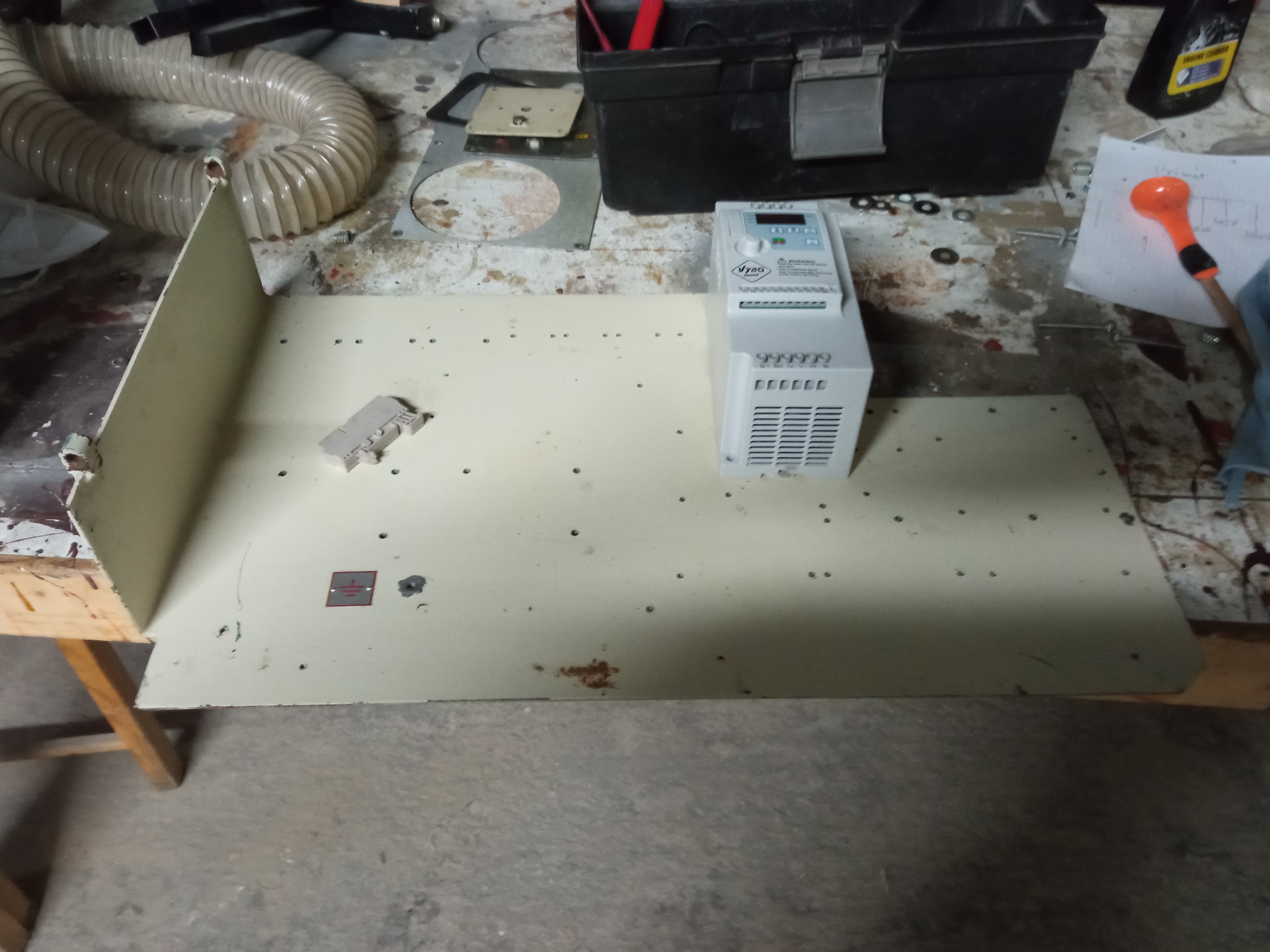

Začal jsem drátovat - zatím tedy destruktivně.
Takto to vypadalo ještě dopoledne
Navečer se obraz situace změnil
Dotaz na zkušené. Trafo je v SV18RA předpokládám pouze z bezpečnostních důvodů. 24V napájení mají jen kontrolky a osvětlení. Napájení tlačítek pro spínání cívek stykačů je 220V - vše odděleno tím trafem.
Toho trafa bych se rád zbavil, protože mi tam žere místo. Kontrolky i lampu chci napájet 230VAC - dám tam chránič, abych učinil bezpečnosti zadost.
Našel jsem zahrabán v zásobách měnič 5.5kW, tak ho tam fláknu. Lepší než aby zbytečně zahálel.
Příspěvky: 7641
Příspěvek 25. 9. 2022, 7:15
to trafo je tam pravděpodobně proto, že má primár na 380V
tj. dělá z 380V těch 220V a 24V
stroj potom do chvíle než ho někdo překope k obrazu svému nepotřebuje pracovní nulu
jen 3 fáze a PE
všechny dospělý stroje který mi prošly rukama byly takhle udělaný
jakmile to trafo vyhodíš a použiješ tam někde 220V, musíš mít pětidrátový rozvod - přívod
3fáze, N a PE
Příspěvky: 6618
Příspěvek 25. 9. 2022, 7:18
Ahoj
já to taky z smka zahodil, ale třeba ve frézce ho mám, ale ne původní obludu :) Asi by podle norem pro točivé stroje být mělo, ale svoje stroje nedělám na kšeft, ale pro sebe a dělám na nich jenom já, takže... A hlavně mám pětižilový rozvod, takže pracovní nulu nepotřebuju vytvářet.
Stejně tlačítka jsou do měniče, svítím ledkama, mám tam samo 24v zdroj pro ně a že jednu dvě kontrolku napájím 230V to mě nebolí :lol:

miv
Příspěvky: 1467
Příspěvek 25. 9. 2022, 8:26
testone píše: ↑25. 9. 2022, 7:15 to trafo je tam pravděpodobně proto, že má primár na 380V
jen 3 fáze a PE
3fáze, N a PE
To jsem si myslel. Dnes ale je pětidrátový rozvod všude. Tedy alespoň já jej mám.
miv
Příspěvky: 1467
Příspěvek 25. 9. 2022, 8:34
Charon píše: ↑25. 9. 2022, 7:18 Ahoj
Taky jsou třeba moje střeva z smka
To je ale veliká krása. Doufám, že se mi to povede podobně. Samozřejmě mám taky 5-ti žilový rozvod. To je standard už mnoho let. Kreslím zatím schéma. V pondělí mi přijdou svorky o WAGA. Takže si budu hrát - už se na to těším.
Já jsem se díval, že mají LED kontrolky do hlavice i na 230VAC, takže si to zjednoduším a použiji tyto. A osvětlení také na 230. Ty LED žárovky jsou už za rozumné peníze a svítí také dobře. Ten proudový chránič tam vrazím, zase tolik nestojí a budu mít alespoň čisté svědomí.

Sancho Panza
Příspěvky: 1514
Příspěvek 26. 9. 2022, 5:44
jen 3 fáze a PE
3fáze, N a PE
jakmile to trafo vyhodí, tak to automaticky přestane vyhovovat normě (lépe řečeno dlouhodobě ověřeným zkušenostem) - protože to trafo je tam jednak kvůli oddělení ovládačky - a aby na ní šlo měřit) ale taky kvůli omezení případného zkratového proudu na ovládačce.
Mj, ovládačku na neoddělených 230V (kromě povolených vyjímek - viz norma) nesmí mít ani kdyby tam těch drátů měl třeba sto - ne jenom pět.
No a co se týče toho ledkového osvětlení na 230V?
Opět - viz norma - nemluvě o tom, že stroboskopický efekt funguje i na SV18 :mrgreen: - no ale to nemá smysl řešit - hobík a číňan se obvykle pozná tím, že to, co funguje předělá do nesmyslna, to, co by předělat mělo smysl, nechá na pokoji.
Tom Dvk
Příspěvky: 676
Příspěvek 26. 9. 2022, 6:47
Nikdy bych si nedal strojní lampu na 230V, horký drát (špona) je v sekundě schopná trefit se do neuvěřitelné škvíry a prošroubovat se dovnitř. Případně pokud ji chytne pakna a vytáhne za sebou z vany zbytek špon a namotá na univerzálu, máš před sebou ve vteřině nekrytý masomlýnek, který ti poškube vše v dosahu a jsi rád, že zavřeš oči a uděláš krok bokem. Tohle se prostě může stát i při největší opatrnosti. Ne nadarmo se lampy vždy dělaly na 24V komplet v kovu.
