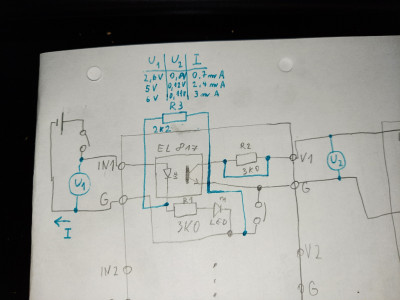

zz912 píše: 18. 9. 2022, 7:59 To Gekonko: Mohl bych te poprosit, jestli by si byl ochotny zmerit proud na diodě optočlenu a napětí na strsně Mesy? Moje konkrétní Mesa považuje za logickou nulu i 1.5 Voltu.

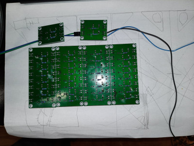

Pozrel som si moju dokumentaciu a ja IO50 ani nepouzivam, lebo je to 17ty vstup a ja mam osadene len dve 8 vstupove oddelovacie dosky :lol: , takze je mozne ze sa to tyka aj mojej karty.
Pozrem teda aspon ten rezistor.

gekonko píše: 18. 9. 2022, 7:54 Ja som to riesil podobne, na mesa strane som rezistor dal prec a prepojil, na druhej strane mam 2k2 rezistor a funguje to na 5v logiku, Musim tam dat ale mensi, lebo pri 4.7V uz to nie je spolahlive. Prud som nemeral
Já jsem se rozhodl to vyřešit místo výměny rezistoru přidáním R3.
https://zz912.webnode.cz/ochrana-p1
