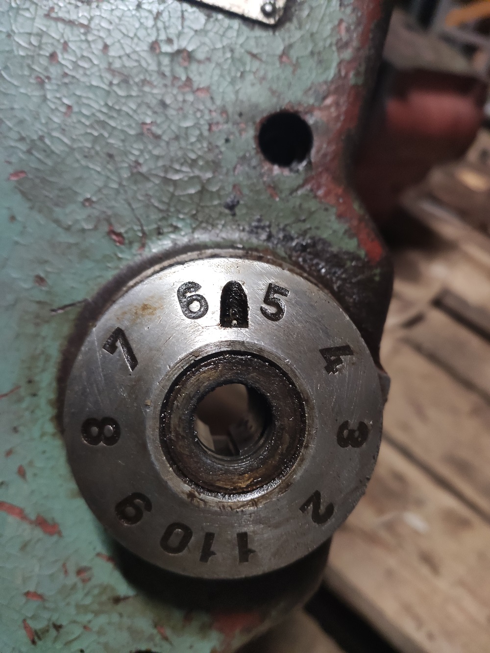

miv píše: 27. 9. 2022, 1:01 IMG_20220925_140505.jpg
Můžete mi někdo poradit, jak je ten knoflík se stupnicí upevněn? Potřebuji jej dostat dolů, abych mohl otevřít skříň kvůli přetěsnění, neboť teče. Je to jen nalisováno - takže stáhnout? Nebo je to nějak jinak? Z dokumentace to není patrné.
Díky.

Ten červík jsem odšrouboval. Pomocí dvou šroubováků to nejeví snahu k posunu. Nechci se uchylovat k násilí dokud nevím, jak je to konstruováno.
Ano, taky jsem to nějak doloval šroubováky.

Vidím to správně, žes nejprve sundal víko i s tím ciferníkem? Takže pro odstranění víka z převodovky není třeba dávat pryč ten ciferník? Hřídelka zůstane v převodovce aniž bych něco utrhnul?

Ano.

Díky, to je perfektní zpráva. Už mně ten kapající olej pil krev. Tyto fotky jsou skvělá dokumentace. Kdybys měl i další třeba z jiných dílů, bylo by naprosto skvělé, kdybys je sem umístil. Když už sis dal tu práci s focením. :)
