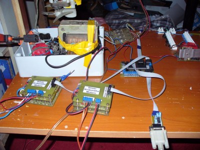

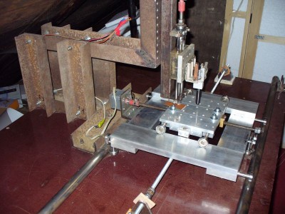

Vetšina součástí, kromě hliníku, tyčí a ložisek je typu "co dal dům"
+ Flexa, Vrtačka a pilník. :-)
Krokové motory z tiskárny Robotron (X,Y) a ze staré disketovky (Z),

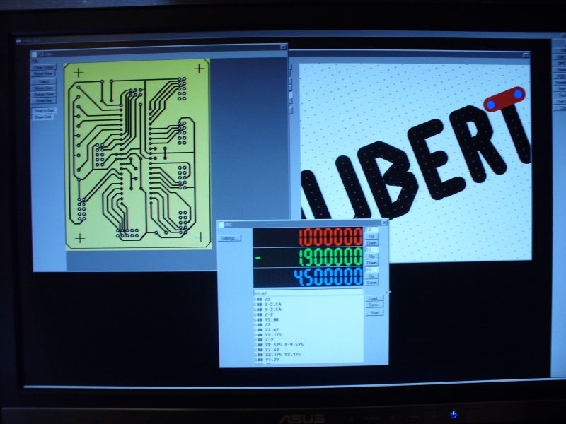

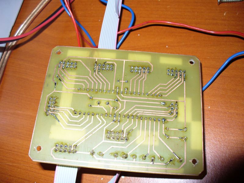

Vlastní elektronika, řídí to ATmega16, komunikace s PC přes
sériový port. Intepolaci a časování obstarává ta ATmega.
Z PC se posílají jenom souřadnice kam jet.
Vlastní software, který zpracovává G-kód a posílá souřadnice
Spíš než použitelný stroj je to taková hračka na hraní,
na který se můžu vyřádit.
Zatím s tím kreslím tišťáky. Časem to snad bude použitelnejší. :-)

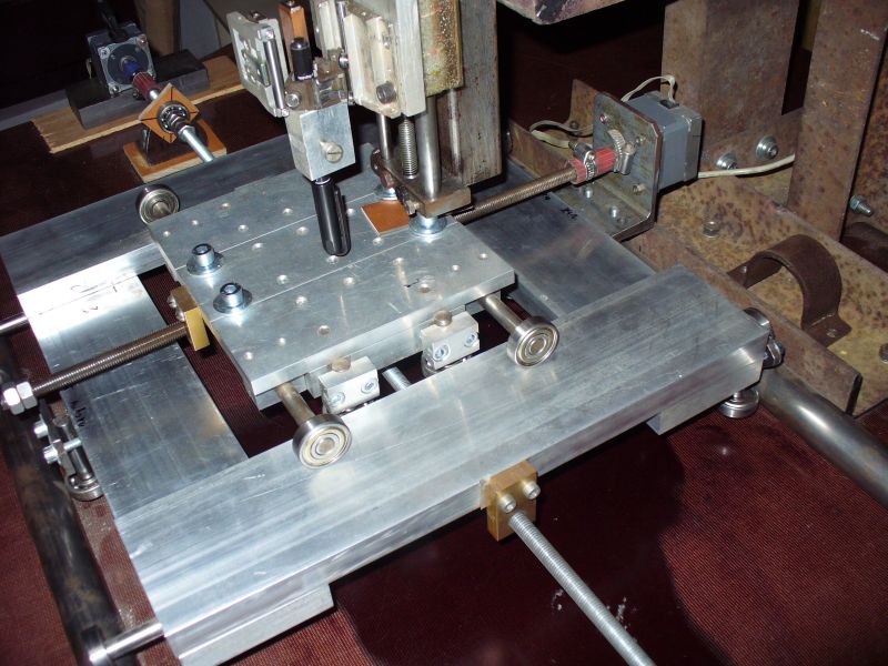

Jo dal jsem do toho zatím jen asi 2500Kč
Hlavně - je to strašně pomalý jsem rád že z toho dostanu 100mm/min
Při vyšších točkách to už ztrácí krok (hlavně osa x)
Chci do toho dát časem silnější motory a trapezy místo těch
závitovejch tyčí. Takže se to určitě ještě prodraží :-)
Když vidím co tu Borci staví za stroje...
Je to běh na dlouhou trať :-)
