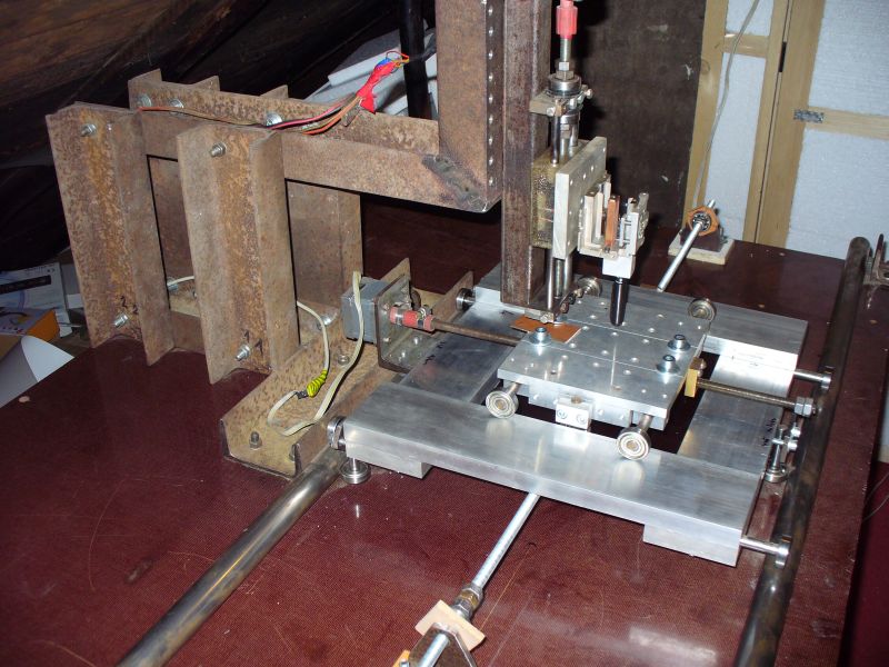

+ Flexa, Vrtačka a pilník.

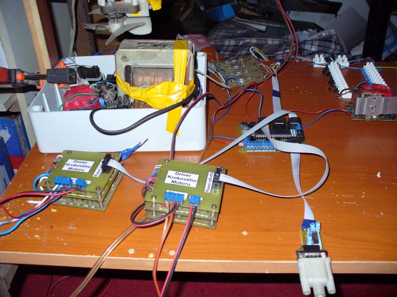

Krokové motory z tiskárny Robotron (X,Y) a ze staré disketovky (Z),
Vlastní elektronika, řídí to ATmega16, komunikace s PC přes
sériový port. Intepolaci a časování obstarává ta ATmega.
Z PC se posílají jenom souřadnice kam jet.
Vlastní software, který zpracovává G-kód a posílá souřadnice
Spíš než použitelný stroj je to taková hračka na hraní,
na který se můžu vyřádit.
Zatím s tím kreslím tišťáky. Časem to snad bude použitelnejší.
