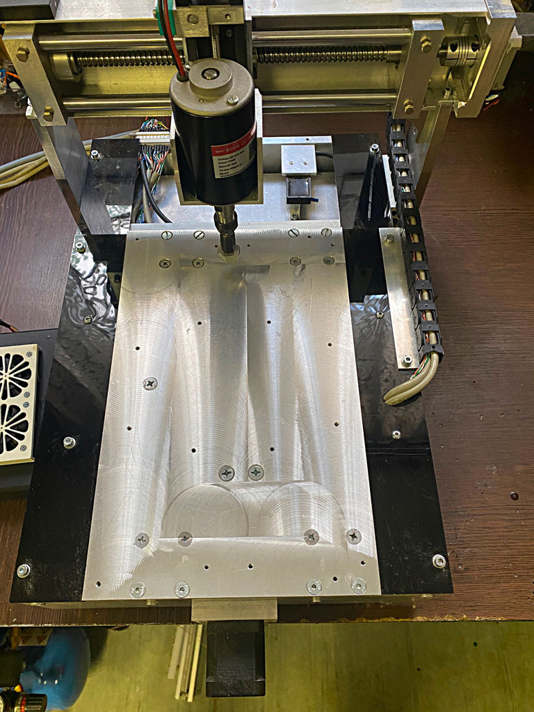

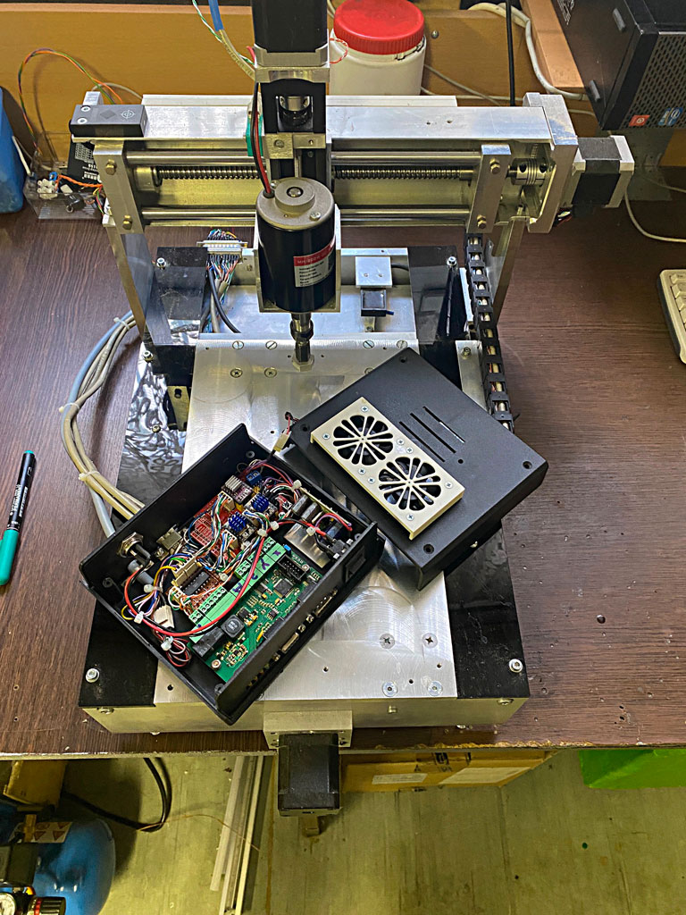

Tak po delší prokrastinaci navazuji na stránku 6 a vracím se k původnímu tématu. Po kompletní demontáži celé mašinky jsem si potvrdil, že otevřené kuličkáče jsou zlo. Druhý problém - vibrace se odstranil "sám", někdo jsem nedotáhnul osu Z
překvapivě se to projevilo.
Prakticky celá konstrukce se změnila. Pevný portál jsem nahradil pohyblivým, X a Z jsou lineáry a všude kuličkové šrouby. Rozměry jsem přizpůsobil dílům ze zásob, elektroniku dal mimo strojek, použité drivery a ŘS stejné, akorát místo pulzního zdroje je použité trafo. Jako držák driverů funguje nějaký CNC shield za 50 kaček.
Momentálně je plně funkční mechanika a elektronika už taky funguje včetně home spínačů. Teď doladit geometrii, s tím souvisí úprava (vyvážení) fly cutteru abych mohl srovnat stůl podle portálu. Na hodinkách je to tak 0,1-0,15mm a věřím, že se dostanu na "nulu".

A co vlastně na tom stroji budeš dělat v oblasti PCB?
Ty jsi to téma začal před 2 doky a plánoval jsi na tom myslím tišťáky škrábat.
Ale mezitím jsi rozchodil podle mě daleko elegantnější variantu výroby pomocí vláknového laseru. A máš zvládnutou laserem i masku.
CNC vrtání se spíš bráníš, se slovy, že ručně Tě to baví.
Navíc na vrtání máš asi případně i jiný stroj.
U mě je to taky tak, že mám často něco rozdělané děsně dlouho, takže nakonec to ztratí původní smysl.
Tak se jen ptám, jestli je tohle u Tebe podobný případ.

Tak to máš pravdu. Nechtěl jsem ale měnit i název vlákna. Plošné spoje mám vcelku zmáknuté, dokonce jsem "rozchodil" i nepájivku. Prodávají se držáčky na vyšívání a nejenom kulaté, ale i hranaté. Naprosto bez problémů se do toho uchytí látka na sitotisk a gumovou těrkou vyrobíš excelentní slaboučkou vrstvu nepájivky. Při zkoušení jsem vypotřeboval ty dva zbytky látky a teď sháním zdroj levného materiálu. Paralelně s tím jsem objednal nepájivku nažehlovací a udělám posouzení.
Zpět k frézce - vrtání plošňáků je docela zajímavé jako první operace na cuprextitu. Dokonce si myslím, že bych dal i prokovení - to mám v plánu do vánoc. Tedy vrtat na stroji asi budu. Protože se mašinka jeví jako velmi příznivě tuhá, chtěl bych s ní gravírovat (obrábět do hloubky cca max 0,8mm) nejenom dural ale i nerez. Překvapivě to jde, zkoušel jsem něco dělat pro GEOCACHING, původně laserem ale nakonec to zmákla 0,8 fréza. Ve spojení s laserem - různé leštění, černění ... to může být docela zajímavé. Samozřejmě gravírovat jmenovku na dveře asi nebudu, ale těch věcí je spousta a je u toho vysoká přidaná hodnota.
